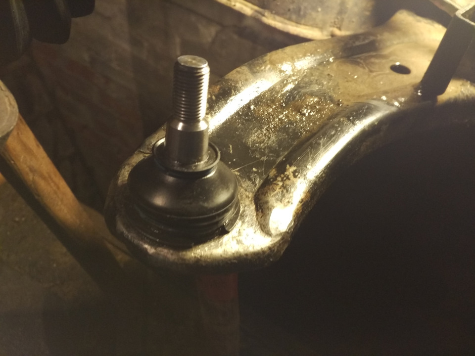

Старая шаровая фирмы
которая прошла 20 тыс. км., к слову — пыльник цел.
А вот рулевой наконечник Delfi:
Стойка стабилизатора стояла оригинал, тысяч 50 точно намотала, может больше.
Я заметил, что на оригинальной стойке стабилизатора используются металлические колечки для поддержания пыльника, а у Just Driv'a используются "банковские резинки", ну и решил со старых снять и на новые поставить, диаметры-то одинаковые.
Думал пыльник будет лучше прижиматься — хрен. На мой взгляд ничего не изменилось. Для чистоты эксперимента на правую сторону поставлю стойку стабилизатора с "банковской резинкой".
Собираем с новым детальём.
P.S. Рычаг не снимал, шаровую напрессовывал "на весу".
Шаровая на месте:
Стойка стабилизатора:
Рулевой наконечник:
Готово.
На всё ушло "ленивых" четыре часа. Но надо сказать — мне везло, гайка со старой шаровой открутилась без проблем, выбилась шаровая легко и новая запрессовалась со второго раза ровно, кольцо стопорное село на место минут за десять, да и старое снялось примерно за столько же.
Посмотрим сколько отходит эта китайщина, но вообще как-то эксперименты немного надоели. Старею наверное. Уже готов переплачивать за оригинал, чтобы забыть про повторный ремонт лет на пять.

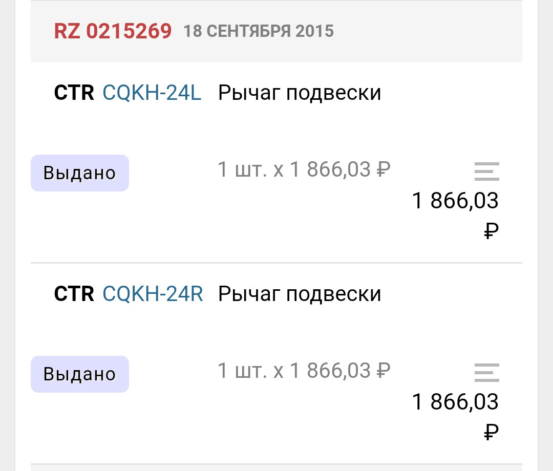

Я тут собрался рычаги в сборе покупать фирмы «CTR»
Теперь наверное не буду (((

Я брал вот эти, они как раз и подвели:
Сейчас они по 2 рубля

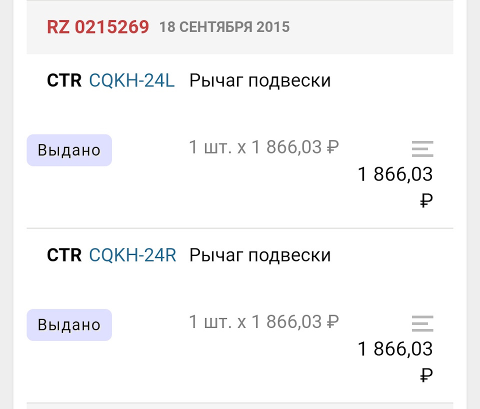

стоит левый рычаг CTR уже 33 т км. Нареканий по нему никаких, заезжал до нг на сто. Езжу по разным дорогам и довольно часто (5т км в месяц)
А правый ?
А правый оригинал стоит, 84 т км. Но уже шаровая люфтить начала, скоро тоже замена будет)
