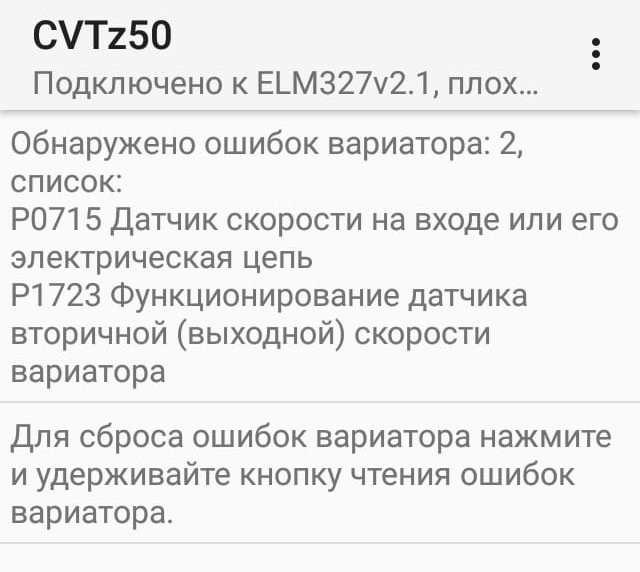

Все было хорошо, но когда выпал снег начались проблемы с датчиками скорости.
В один прекрасный день, во время пробуксовки колес Вариатор вставал в "Аварийный режим" и следовала ошибка P0715 — "Первичный датчик скорости", кстати находится он внутри гидроблока, впаянный. Никто ничего не знает про эту ошибку, даже создавал темы на клубных форумах.
Спустя неделю стало хуже. Вариатор вставал в "Аварийный режим" после каждого трогании с места и добавилась ошибка P1723 — "Вторичный датчик скорости".
Спустя пару дней вариатор умер, машина трогалась с 2000 оборотов и почти вообще не ехала. Интрига?!)))…

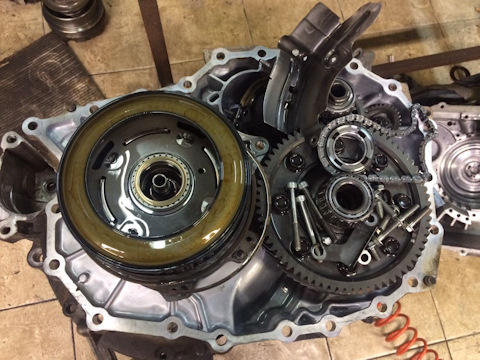

Терпение кончилось, с трудом попал на прием к мастеру, который мне ремонтировал вариатор.
Разобрав коробку все стало ясно! Ремню п…*а!((( Выпали 2 звена.
Ремонт был гарантийный, денег с меня не взяли, несмотря на то, что все было на "честном слове" без чеков и подписей.
