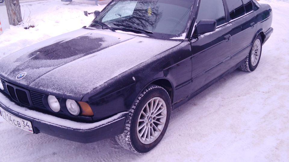

Решил я прокачать тормоза на крокодиле, потому что, педаль тормоза начинает тормозить передними и задними колёсами, только после второго нажатия, а зимой это опасно и не удобно.
Приехал в гараж, решил начать с перед ка, снял левое колесо, продлил тормозухи, открутил с другом штуцер и по старинке начал нажимать на педаль. Все прошло успешно, но вот следующим на очереди было левое заднее, оно то и нас и насторожило. Колесо снялось нормально, правда оказалось что вместо положенных 5, закручено было 4 болта, а вот штуцер на суппорте, как ни странно отсутствовал, видимо прошлая попытка прокачать тормоза оказалась не удачной и штуцер попросту отломили, в отчаянии, но питая надежду, я открутил правое заднее колесо и увидел ту же самую картину, болта 4, штуцера нет.
Много уважаемые, кто подскажет как быть в такой ситуации. P. S. Ищу задние суппорта на е34 м40 за недорого или по доброте душевной.
