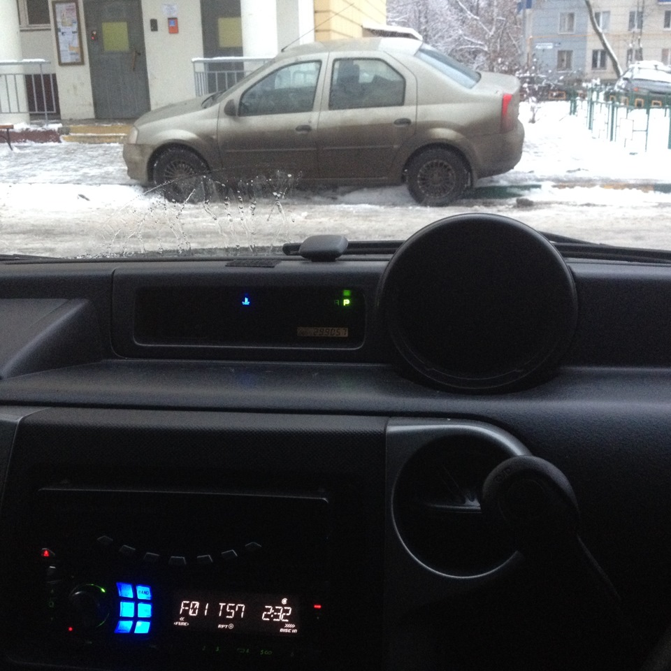

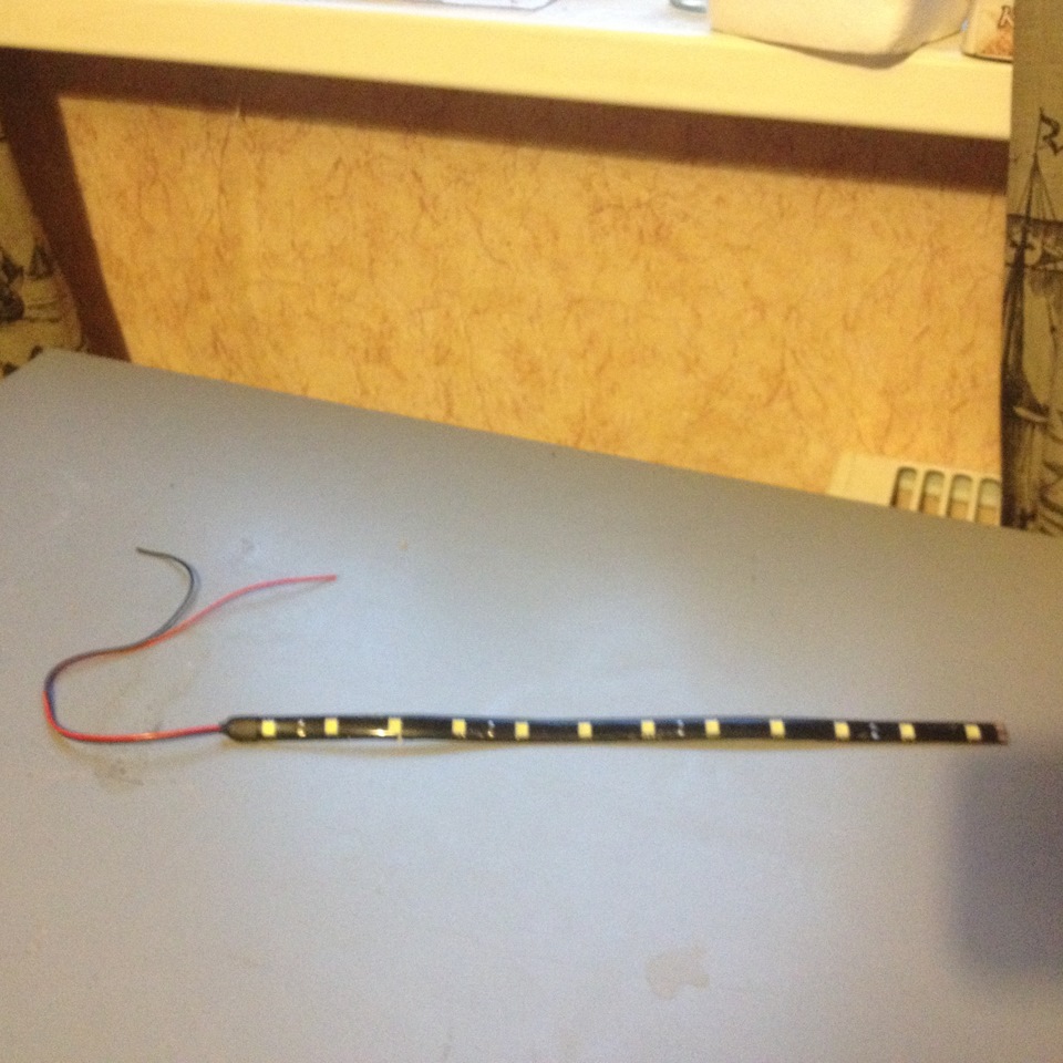

Далее я начал думать куда их пристроить и в принципе давно посещала меня идея о переделке подсветки приборной панели, так же мне пришлось ее затонировать. Результатом доволен, но не полноценно т.к. мне не нравятся стрелки тахометра и уровень бензина. Посоветуйте что можно сделать со стрелками. Возможно ли сделать так что бы они норм светились?
Комментарии 5
Стрелку тахометра и бензина можно выкрасить белым маркером, белым корректором, белая пленка оракал, белый лак для ногтей, белая краска с балончика и т.д.
чтоб светились стрелки нужно для них доп диоды. в накладке придется дырки рассверливать побольше. под накладку вокруг вала спидометра и остальных паять светики и все. Вообщем без паяльника не обойтись. Или только их красить флюрисцентной краской и ставить ультрофиолетовые диоды вверху.
Я так понял надо рассверлить отверстия и под них ставить диоды?
ага
Понял спасибо.
