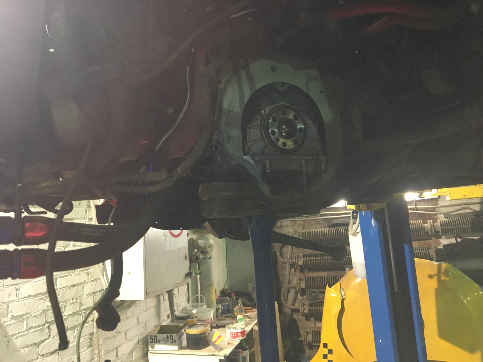

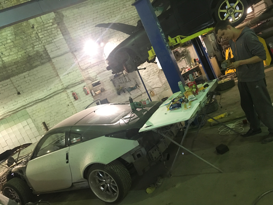

Через пару недель поехал к давнему коллеге по работе в сервак на подъемник, как всегда, для самостоятельных работ, ибо доверять как и раньше никому не хотел, все сам.
Фоток оч мало, поэтому давайте кратенько.

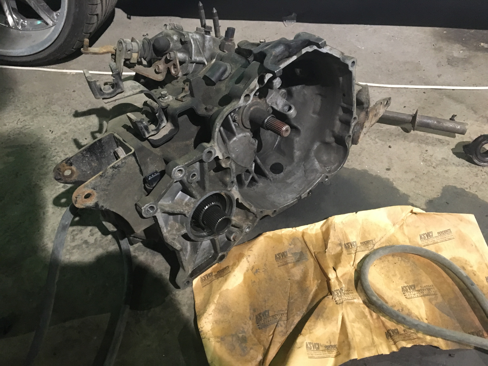

Коробку снял на раз-два, ибо это уже раз 7, когда я ее снимаю, с этим никаких проблем.

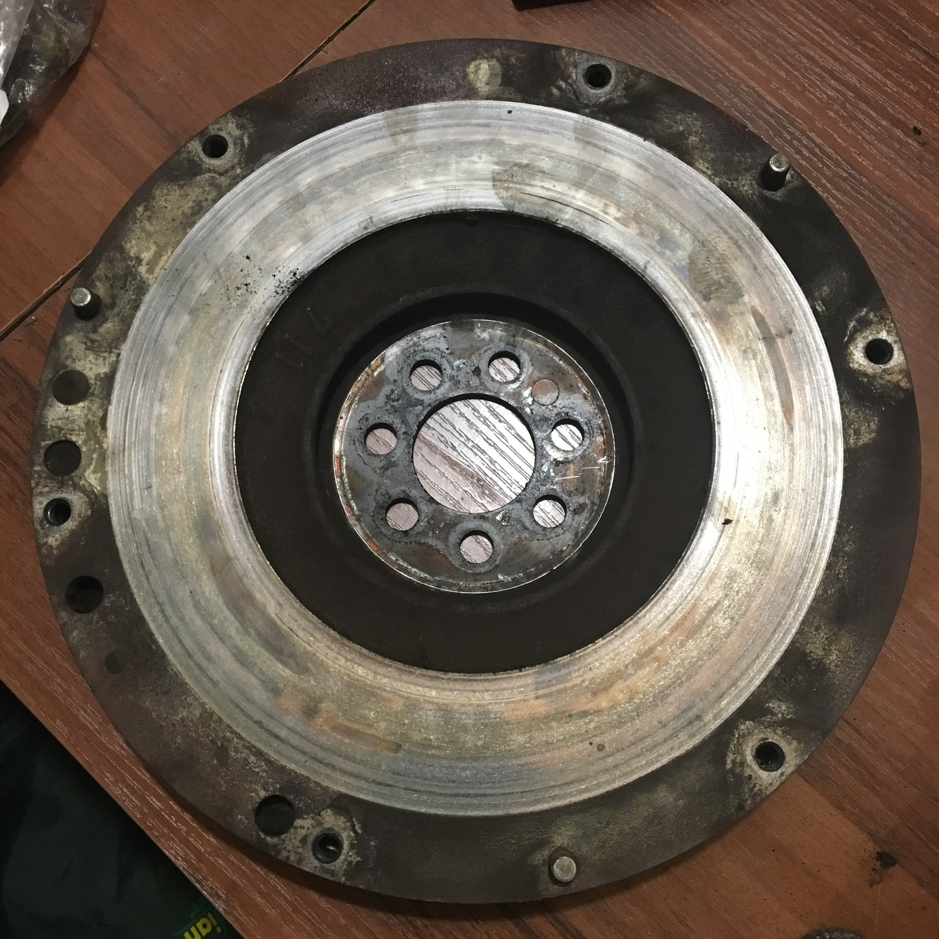

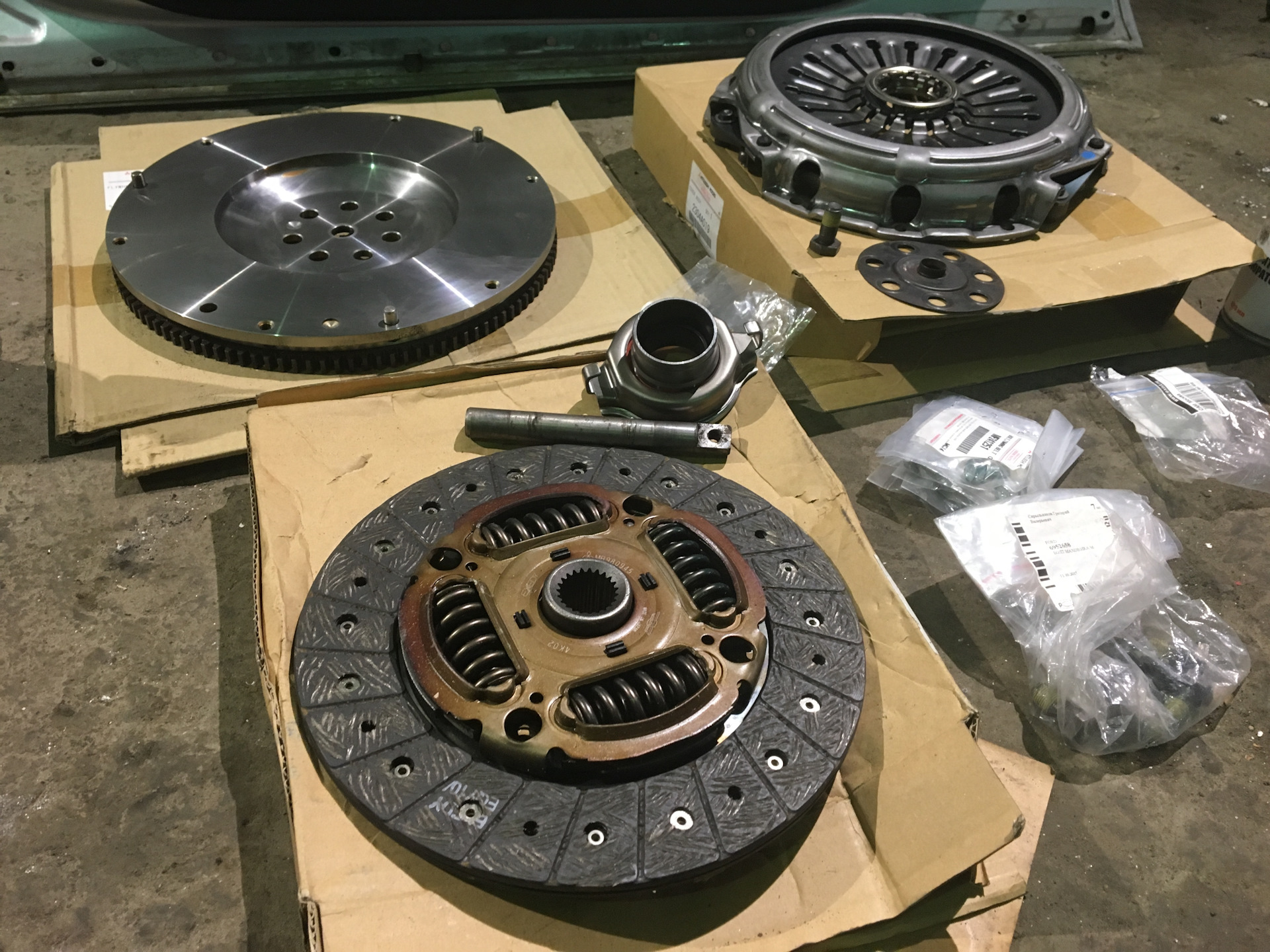

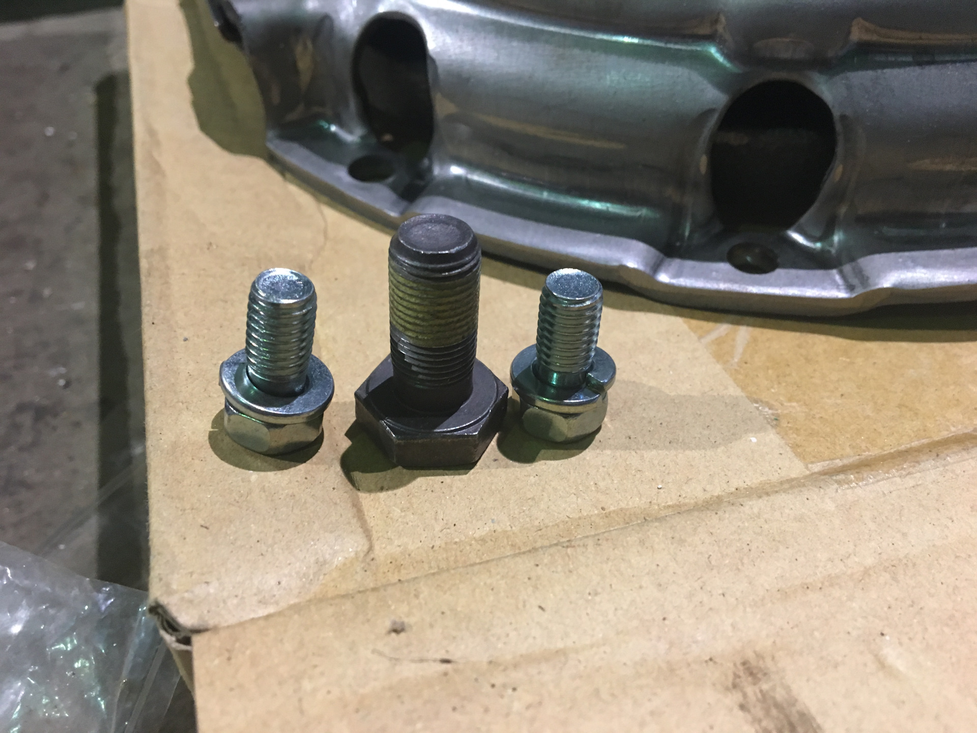

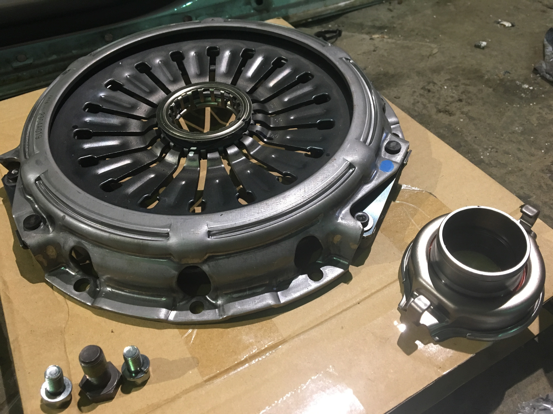

Что представляет из себя комплект для установки сцепы от эвика (все оригинал):
Маховик
Корзина
Диск
Выжимной подшипник

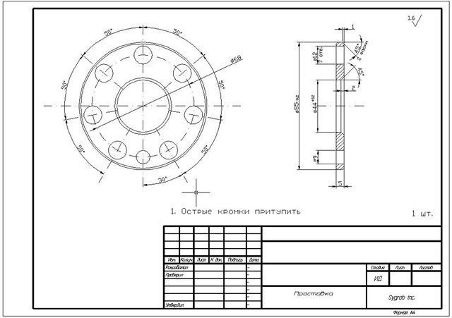

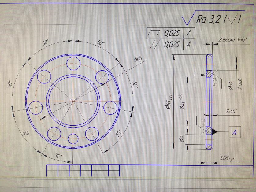

Пластина (проставка) под маховик, иначе не встанет
Удлиненные болты на маховик для уверенности
Новые болты на корзину

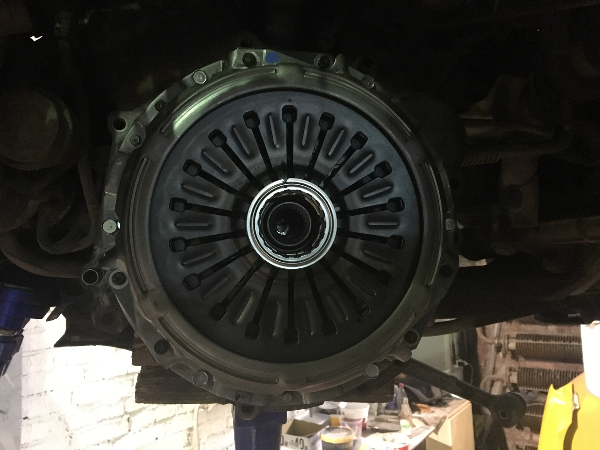

Все потихоньку собираем, хорошенько притягиваем, не забывает и не жалеем смазки и медяшки на все соединения и подвижные детали.
Корзину центранул на глаз, с этим проблем не возникло.
Все смазал медяхой, еще немного чих пых…
Ииии готово!
Тест сцепы в боксе показал положительные результаты, все работает исправно.
Все работает отлично, передачи заходят теперь легче, выжим настроил, все суперски, сцепой доволен, все здорово.

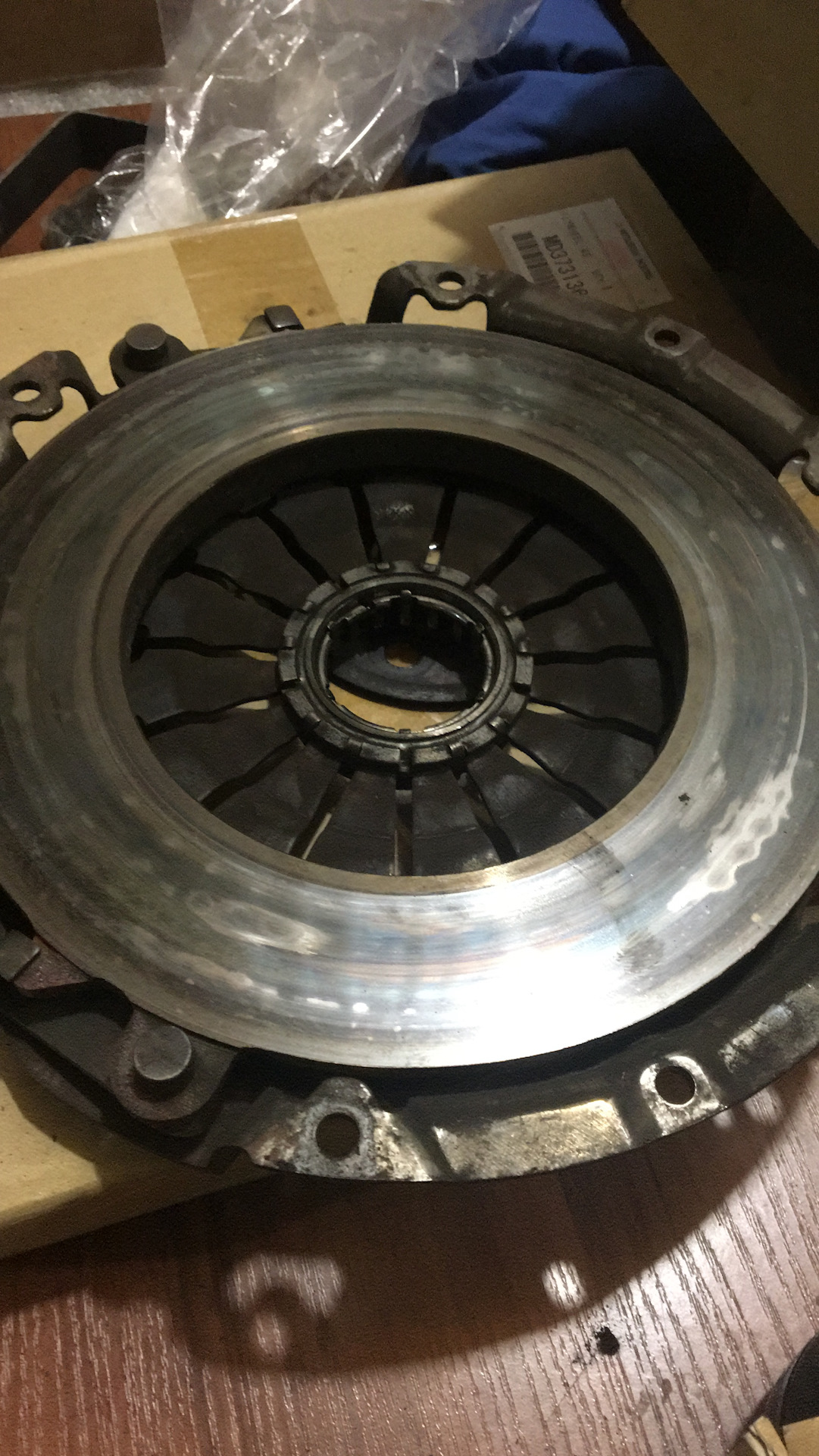

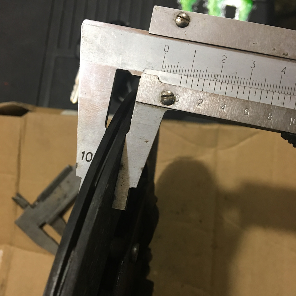

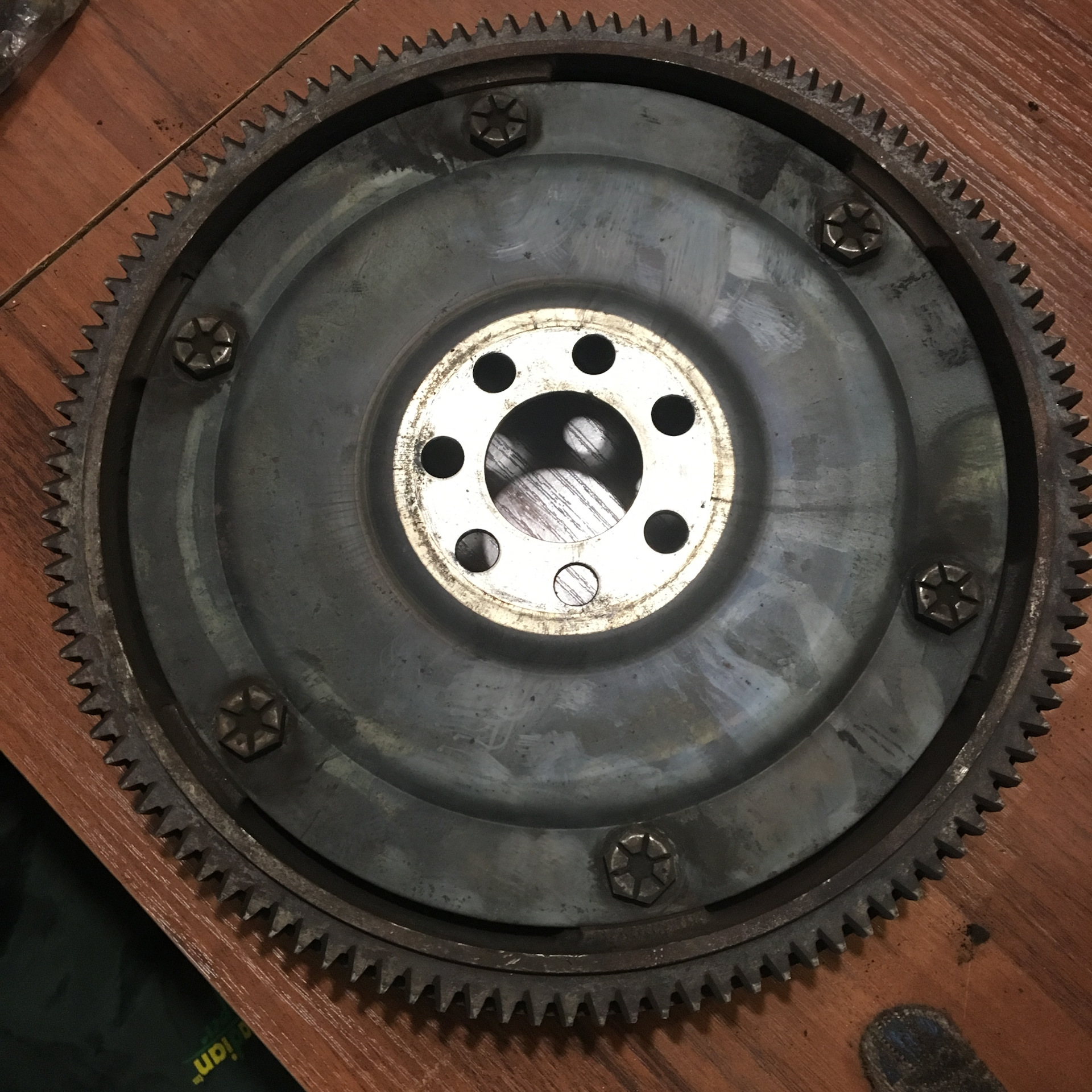

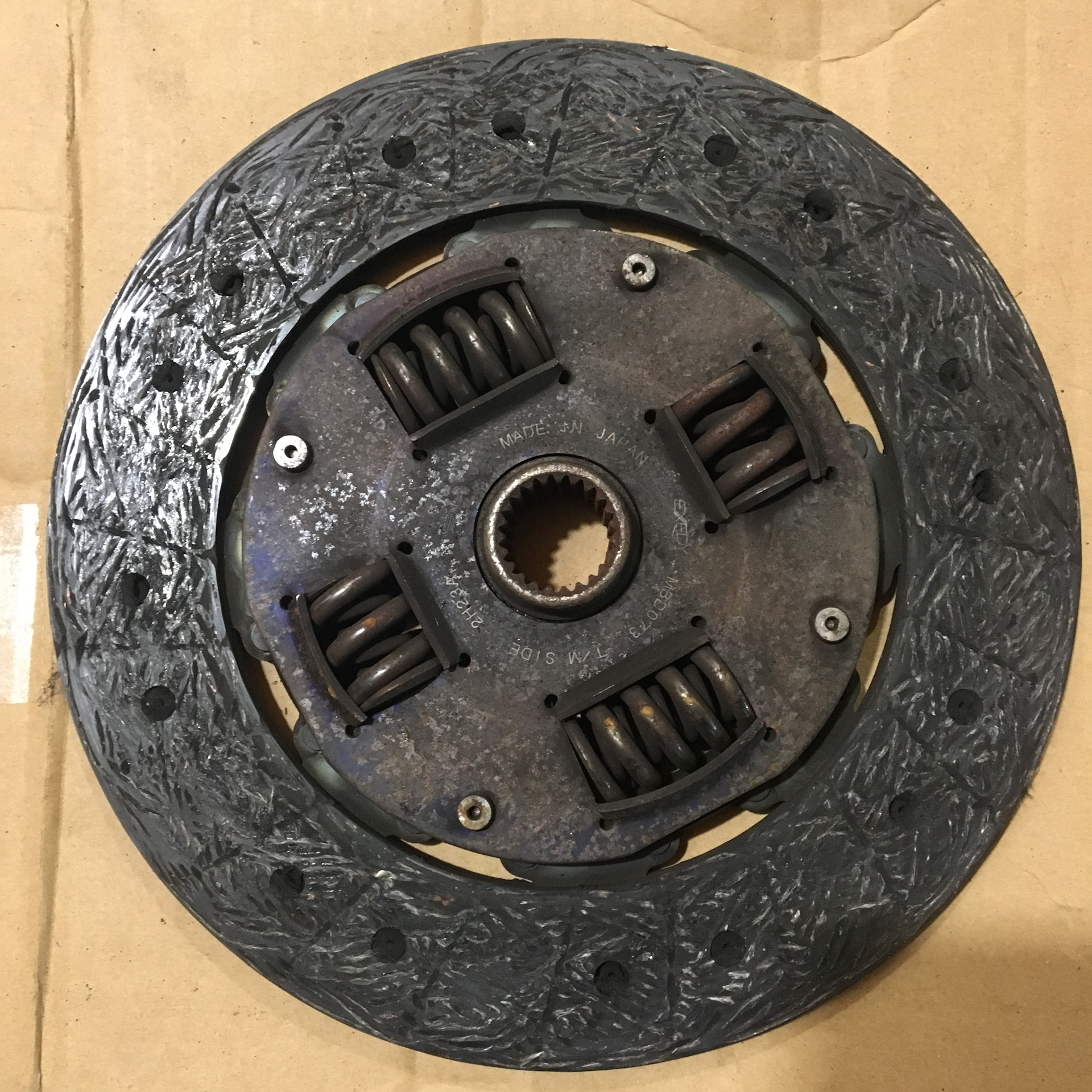

Ааааа вот кстати нашел фотки сток сцепы на момент снятия, все было не так плохо, она еще живая и побегает нормально. Я то думал там все умерло, но нет, о диску вон остаток еще нормальный. Буду продавать в ближайшее время, если есть желающие, пишите)

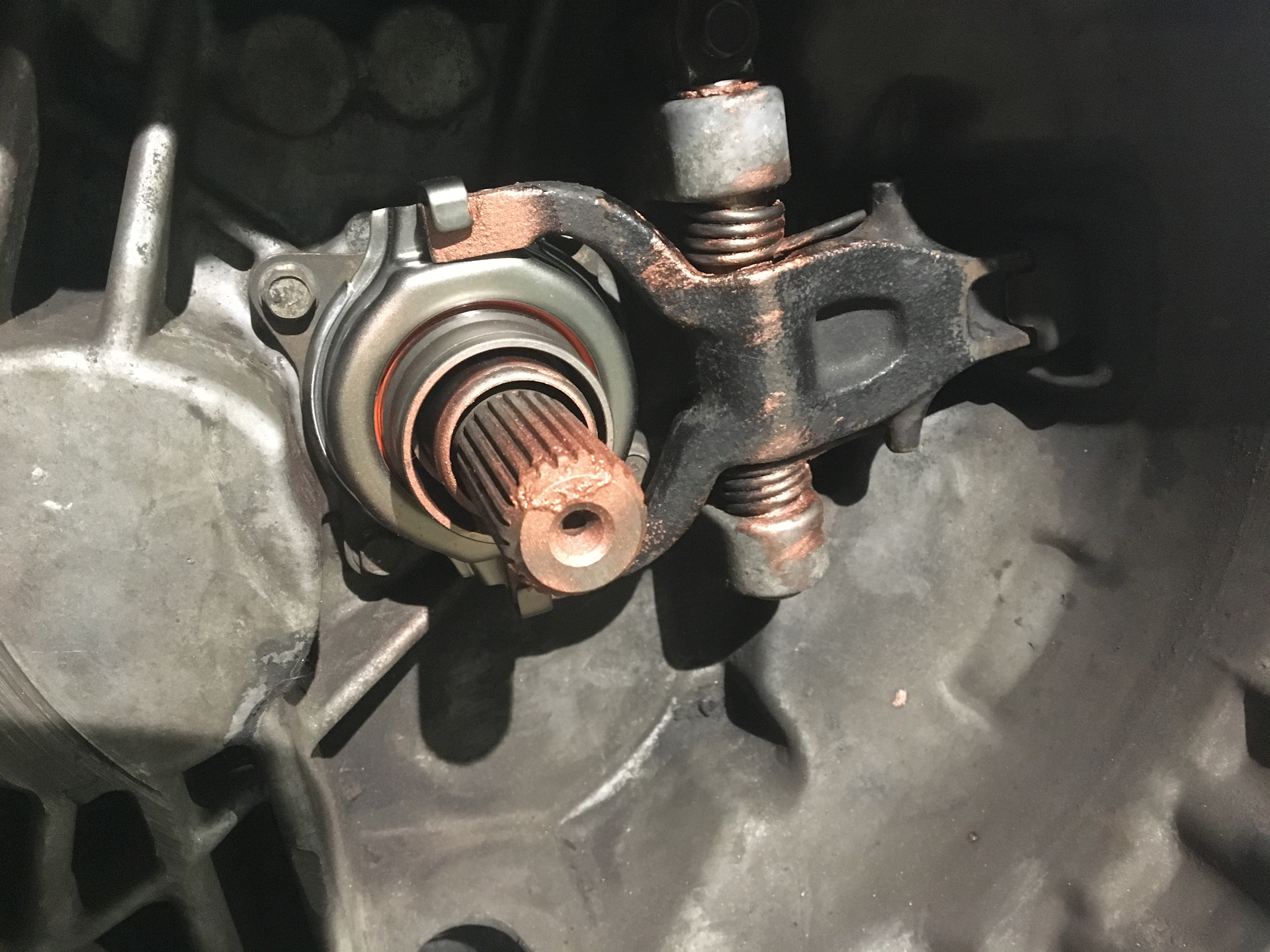

Такая проблема у меня, заменили сцепу от ево, но подшипник сток остался. Стала очень тугая педаль, сцепа не выжимается. В чем проблемы могут быть? Искать выжимной от эво?
У нас одинаковые выжимные. Корзина у Эво жестче нашей, потому и педаль туже.
Надо смотреть через лючок вилки или нижний в колоколе, все ли в порядке с механизмом. Если педаль не прожимается, то вероятно, что где-то что-то клинит.
Так же возможно, что проблема в главном или рабочем цилиндре сцепления.
Сцепа такая. Педаль вообще не нажать. Сервисмены сказали «это выжимной тебе менять надо»
Ну да, усиленная кусковская корзина. Я бы на твоем месте проверил еще не упирается ли корзина в колокол коробки. На вр4 если поставить на сток маховик эво сцепу то она вообще начинает корпус коробки точить и издает характерный звук. Выжимной просто тянет за центральное кольцо на себя, я не представляю, что там должно с ним произойти, чтоб его заклинило. Возможно, не правильная сборка и чет косякнули…
Выяснил что там, подшипник не закрепили нормально, лапка с подшипником просто болтается свободно. У меня комплект сцепы от эво (как заявил продавец), то есть маховик, диск трёх лепестковый и сама корзина, проставка 5мм. Пол часа стоял доказывал «мастерам опытным» что выжимной не закреплён, а они мне втирали про проставки, мол ещё надо добавить 😄. Хотя там все четно, «лапка» ровно посередине находится, если подшипник будет зафиксирован в корзине.
Договорились на следующей недели опять разбирать и смотреть.

Из-за чего может слетать подшипник? Стопорное кольцо снашивается? Или не до конца вставили подшипник?
Если он выскакивает, то значит проблема с фиксирующей коронкой. Поищи у меня даже запись об этом есть. Ща сам попробую найти.
www.drive2.ru/l/4046067/
Вот с этой коронкой бывают проблемы. Особенно если ее повредили при установке.
Я по незнанке тоже ее убил, когда впервые собирал свою машину. Поэтому совершенно нормально и естественно если люди без опыта работы с обратным выжимом косячат. Увы… Вероятнее всего что и у тебя поврежден стопор.
Подшипник должен в него заходить до упора и фиксироваться. Если при нажатии на сцепление, он вылетает из корзины, а не тянет ее за собой, то увы, надо снимать кпп и смотреть, что со стопором.

Ты че барыга не доделанный. Диску полное очко. Купи новый диск себе хай в запасе у тебя лежит
Да мне п****))) до клепок не дошло и срать
Мне зачем в запас это гомно, я от эво если че возьму диск сразу.
Во б** был нормальный человек как все на стоке. Поставил эво и все просрали его. Стал ссаный мажор)))
Диску уже хана
А я не помню скок там минималка, до клепок не дошло и пох)
