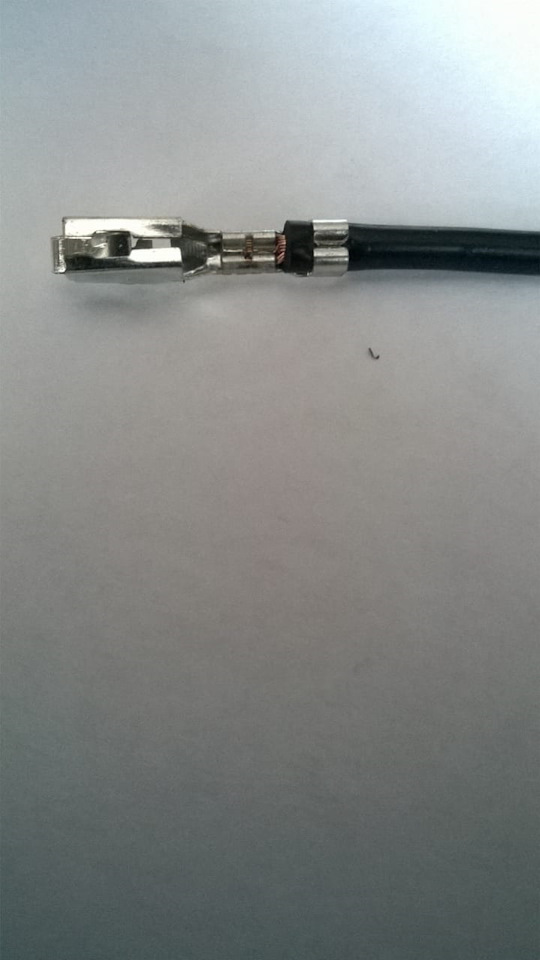

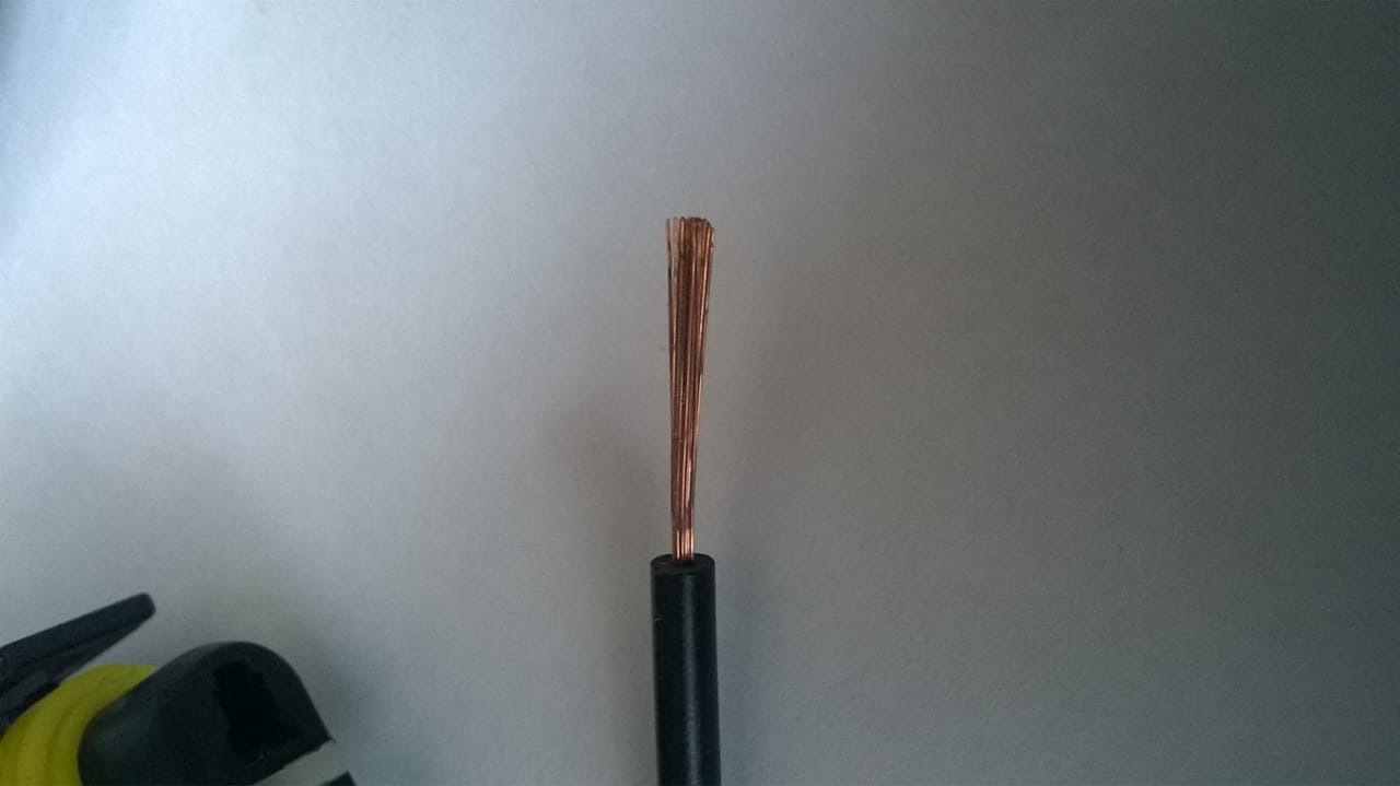

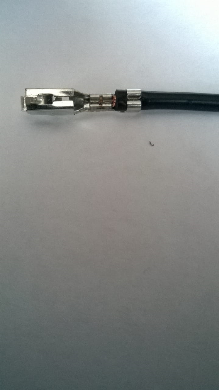

Всем доброго времени суток! С Новым годом! Перед самым НГ перестала гореть левая фара ближнего света. В праздничные дни, решил поменять лампочку, живу я не в городе, но лампочка была от предыдущей машины супруги. проверил пред, целый, открываю фару, а там… таких соплей я не видел давно, тем более в такой машине. к штатным проводам кое-как зацеплена китайская фишка, места соединения залеплены изолентой, лампа вставлена в фишку и тоже закреплена изолентой. Стал отдирать изоленту, отодрал, лампа выпала, фишка в хлам вся расплавлена сильно, контакты раскурочены, в них воткнули кусочки проволки, потом воткнули туда лампу и замотали все это дело. Лампа мтф, на вид целая. Вот сижу жду фишку из города, которую собираюсь разбирать, пропаять обжимку контактов, поджать контакты и наблюдать…Непонятно, где родная фишка и что с ней произошло, еще не понятно зачем в блоке предов под капотом, стоят преды как на галоген, так и на ксенон ближнего. Попытался я фишку приспособить подогнуть контакты, но кого там, вся развалилась, контакты из фольги, тьфу

разобрал, хм, визуально без нареканий, и зажим хороший и контакта стенки не тонкие, хз, ниче не стал делать, поджал на всякий только клеммы, поставил, горит. Поставил ту же лампочку ибо она под ксенон цветом света. Посмотрим, что будет дальше.

фишка в инет магазах типа емекс есть наша(китай) автоэлектроника, и есть под маркой филлипс номер 980.70, но пока купили мне такую в городе, по ходу тот же китай точно такая же как и стояла:
а вдруг заметил бы :)) умников же много,
фишку держит жена на фото, я ногти не крашу :))
