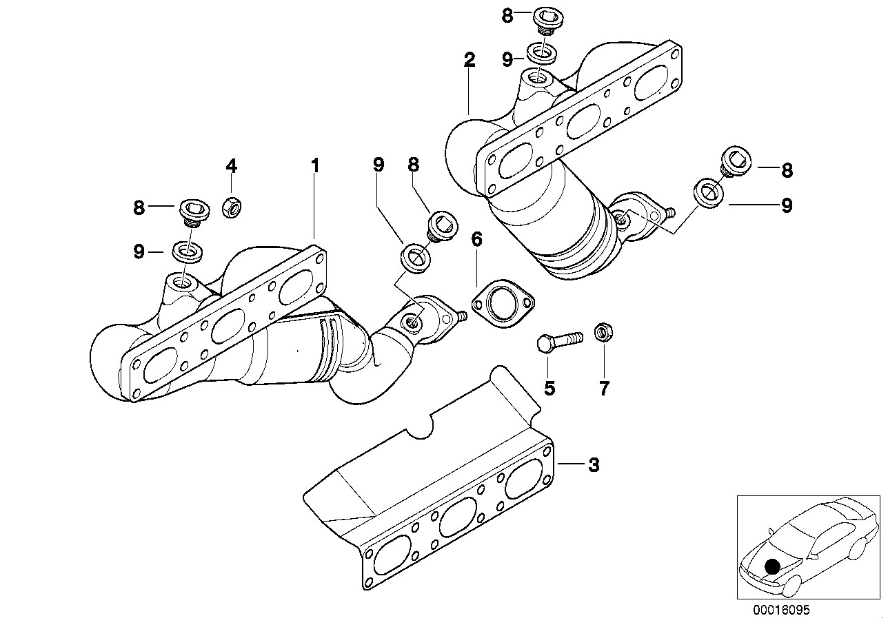

Собственно говоря, не могу понять, можно ли от праворульной машины
поставить выпускной коллектор с катализатором на леворульную.
Глядя в TIS, вижу отличие в форме коллекторов. И в обоих случаях по три модификации (разные артикулы) у каждого коллектора в зависимости от года производства…
Есть ли отличия в самих катализаторах? Поскольку пердений дополнительный глушитель отличается по EU2, EU3, EU4…
У кого есть реальный опыт, прошу совета.

У меня стоят, все подходит)
Экраны праворукие только купить нужно

Пойдут. Отличие в продувке катов
а в чем отличие? нужно менять навесное, которое отвечает за продувку?
Е3 каты, Е4 каты с продувкой. Рядом так называемый пылесос стоит, для того чтобы каты быстрее подогрелись
Это я понимаю. Пылесос у меня стоит. Просто при замене на праворульный катализатор нужно ли будет что-то менять из системы продувки или нет. В ТИС показана только система продувки леворульных машин.
отключишь продувку на кройняк. как на европейках

Правильно делаешь. Евро 4 — продувка, евро 3 — 4 лямбды, евро 2 — две первые лямбды. Каты для е3/е4 идентичные
Получается что все остальное можно оставить без изменений.
Тебе потребуются более длинные лямбды, на правый руль они длиннее

Единственно, надо сразу 4 лямбды поменять.
Купи каты с лямбдами сразу
