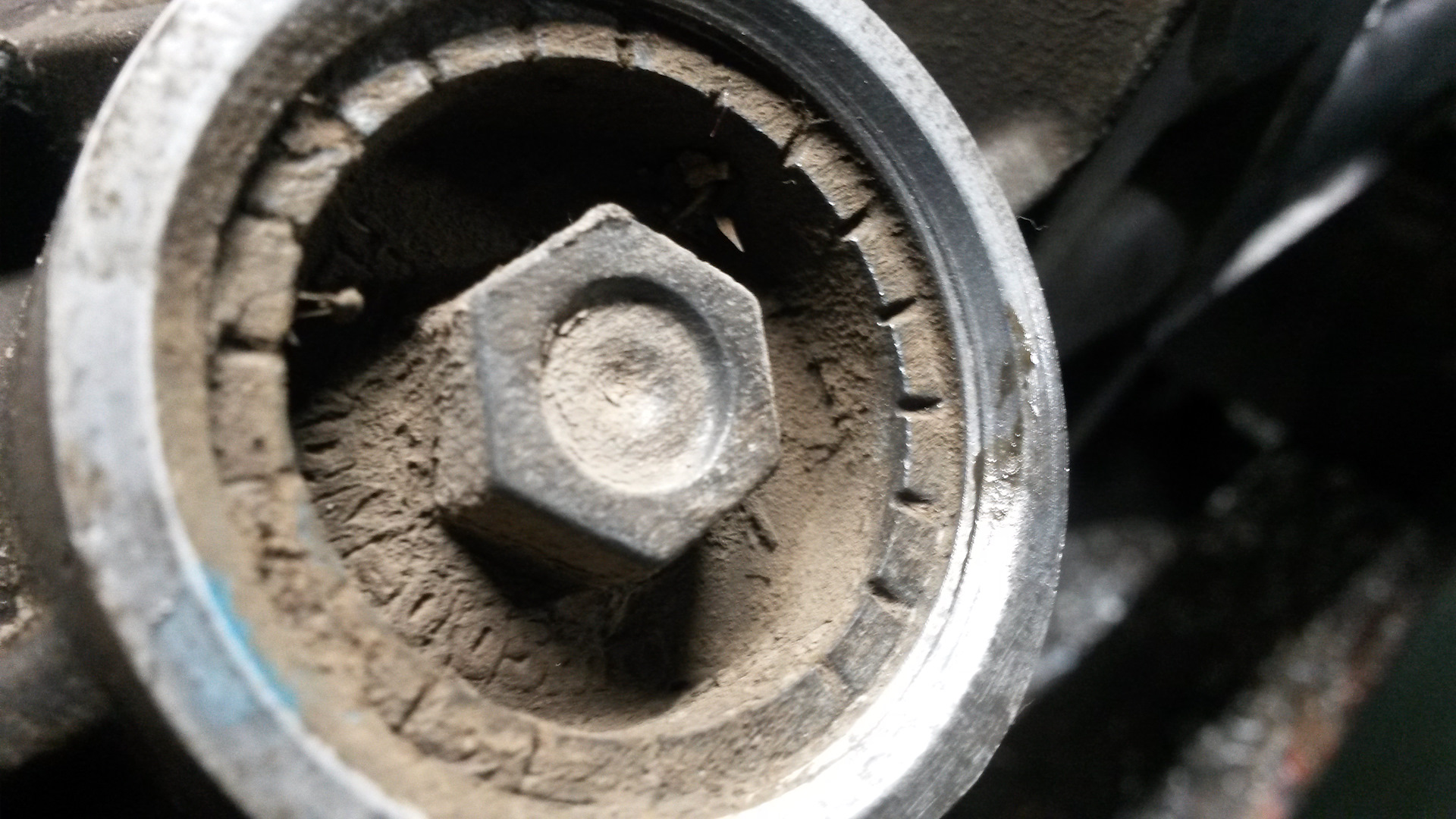

4. Упор вала. У меня он не хотел выходить. Он попросту закис. Чтоб его сдвинуть пришлось сделать по совету Стаса grandstas ключ из трубы подходящего диаметра. Далее эту трубу зажал в тиски. Рейку упором насадил на этот ключ и далее вращая рейку в разные стороны немного раскачал упор. Но и этого оказалось мало. Далее пришлось продолжать вращать дальше и пытаться давить изнутри палочкой. Когда упор начал двигаться по оси то уже далее продолжал крутить и давить уже изнутри пальцем. Когда упор почти вышел пару раз ударил корпус рейки об пенек и только тогда упор вышел.
А вот неприятная вещь, возможно из за этого и сидел упор без шевелений
5. В видео говорится о том что нужно набить подшипник смазкой. Так вот. Задавливаем смазку до тех пор пока она не появится с обратной стороны. И после этого уже добавляем сверху с обеих сторон.

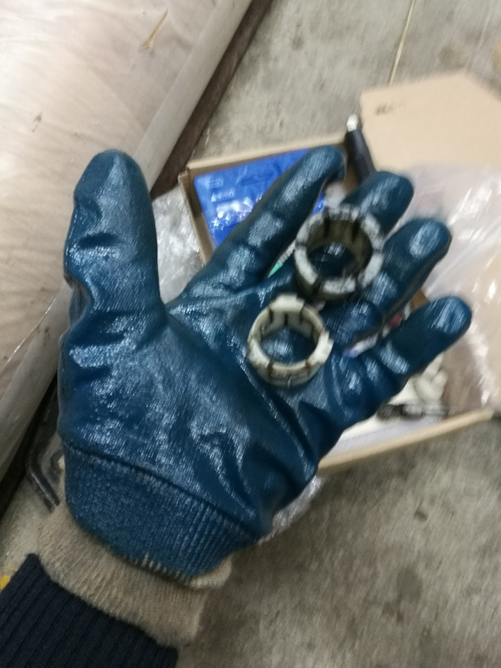

6. Разбитую втулку я вытаскивал пассатижами. Без каких либо проблем вышла.

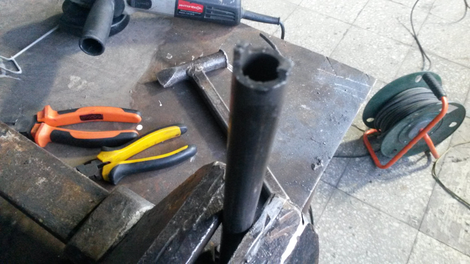

Рейка снята. снимаю хомуты и стягиваю пыльники рейки. И вот правая сторона
После снятия тяги вот так люфтит вал. Наверное у многих так
После разборки чистка.
Ну и в последнюю очередь вал. Шкурил его 2000й наждачкой чтоб хоть немного убрать этот ржавый ужас
Рейку собрал
Все работает нормально. Из всего что было заменено — это та самая злощастная втулка

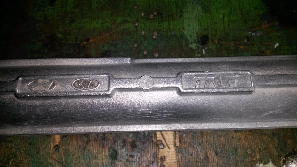

Звоню в один магазин. говорят есть car-dex и оригинал. Прыгаю в машину и еду. Приезжаю. Находит. Смотрим вообще не подходит. а у него бьется как аналог. Спрашиваю про оригинал. Смотрит, а он в другом магазине и будет только 9.01. Подстава подстав. Находит пыльник от другой элантры с индексом 3Х000, а у него отверстие под тягу больше и тяга в него со свистом пролетает. Еду к официалам по пути в надежде — а вдруг…
Приезжаю, а у них объявление — закрылись 5 минут назад…еще одна подстава.
Приезжаю к машине. Вспоминаю еще про один магазин. Звоню. Говорят есть. Какая есть не понятно. Связь заикается. Думаю уже без разницы. Приезжаю, а там
Сравниваю со своим — один в один. Вот же…у меня стояли эти же мандо…кто то их до меня ставил. Спросил про оригиналы. Ответили нет смысла возить оригиналы которые по качеству такие же а ценник больше.
Короче забираю пару и уезжаю. По итогу ждет меня еще один день с машиной! Фоток значительно больше. Выбрал основные.

На короллу точил на работе из капролоктана и фторопласта. В итоге поставил капролоктан.
и как?
Работает отлично
дай тогда мне совет. с моим валом что делать? имеет смысл менять рейку? или поставить эту втулку с моим валом?
Поставить эту втулку.
точить негде…продает чел на драйве в Саранске. Если у него купить не критично будет в размере?
Я делал с допуском -0.1 меньше вала. Делал 2 т.к. угадать трудно, меня спасали токарные возможности. Если он тебе даст точные размеры хотя бы +-0.05 можно, если +- 0.1 можно получить бряк на кочках, типа рельсы и че-то такое. Как то так.
