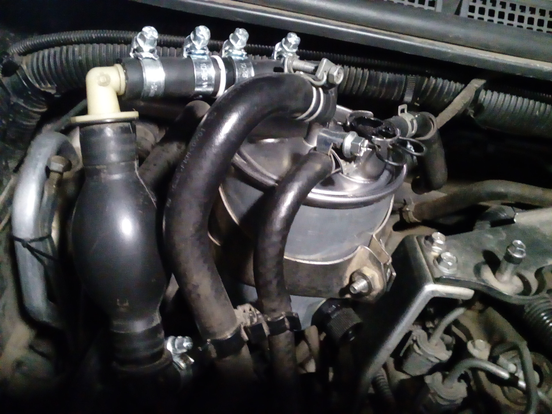

При холодном запуске первые 5-10 секунд мотор работает неровно — обороты плавают чутка и как будто подтраивает. Прошлыми зимами такого не было. Причем заводится отлично — схватывает сразу, и потом начинается подколбас. Если предварительно подогреть котлом — все в порядке. Чем сильнее мороз, тем сильнее тремор. Пробег 109000, свечи не менялись ни разу. Есть мысли — куда копать?

Ищите подсос воздуха в топливную. Не держат клапана в груше, топливо уходит в бак. Опять воздух, после запуска расколбас. И поймите, засасывает топливо тнвд, до него везде вакуум при помощи которого поступает в него топливо. Даже магистраль обратки может влиять если нет герметичности. У себя нашёл при помощи груши. Но не факт что она рабочая. У меня не работал один клапан в ней. Поставил клапан с той стороны что не работал, накачал до усеру( не продавишь, но давишь и смотришь где сопля солярошная появится). А она может появиться везде, в смысле от груши до тнвд включая обратку. Где стыковка топливных шлангов с металлическими трубками от бака до тнвд. И также обратка через которую также идёт подсос воздуха в связи с так настроенной подачей топлива в тнвд.
Слово "до усеру", ! Такой же расколбас по утрам, НО …можно хоть "до усеру" "телебонить" грушу, но как и у импотента, останется мягкой! А если серьезно, ощущение такое, что груша просто гоняет салярку туда-сюда по кругу! Пациент умер?
Даже с одним рабочим клапаном груша на некоторое время становилась твердая. На горячем моторе через некоторое время мягчела, но можно было накачать опять до твердой. На холодном накачивала и если через некоторое время обмякала, то уже не накачать, просто также гоняла солярку. Сейчас ее не продавить даже с утра. Возможно на топливном фильтре клапан не работает должным образом, перепускает солярку. Опять же если не герметичная магистраль солярку засасывает назад в бак, так как в нем присутствует разряжение из-за клапана в крышке, который чтобы открыть требуется какое то усилие. Убедился в этом с утра открыв бак, услышав засос воздуха, значит топливная система герметична. Раньше такого не наблюдал. ru.aliexpress.com/item/AB…042311.0.0.53d233edjkUGeF

А вот ДО смены фильтра такое было? Не воздушит ли…
Если бы воздушило — зависимость от температуры была бы? Когда тепло такого же не происходит.
резина дубеет к примеру…
а еще фильтр может промерзать, пока обратка тепленькой солярой не разбавит
