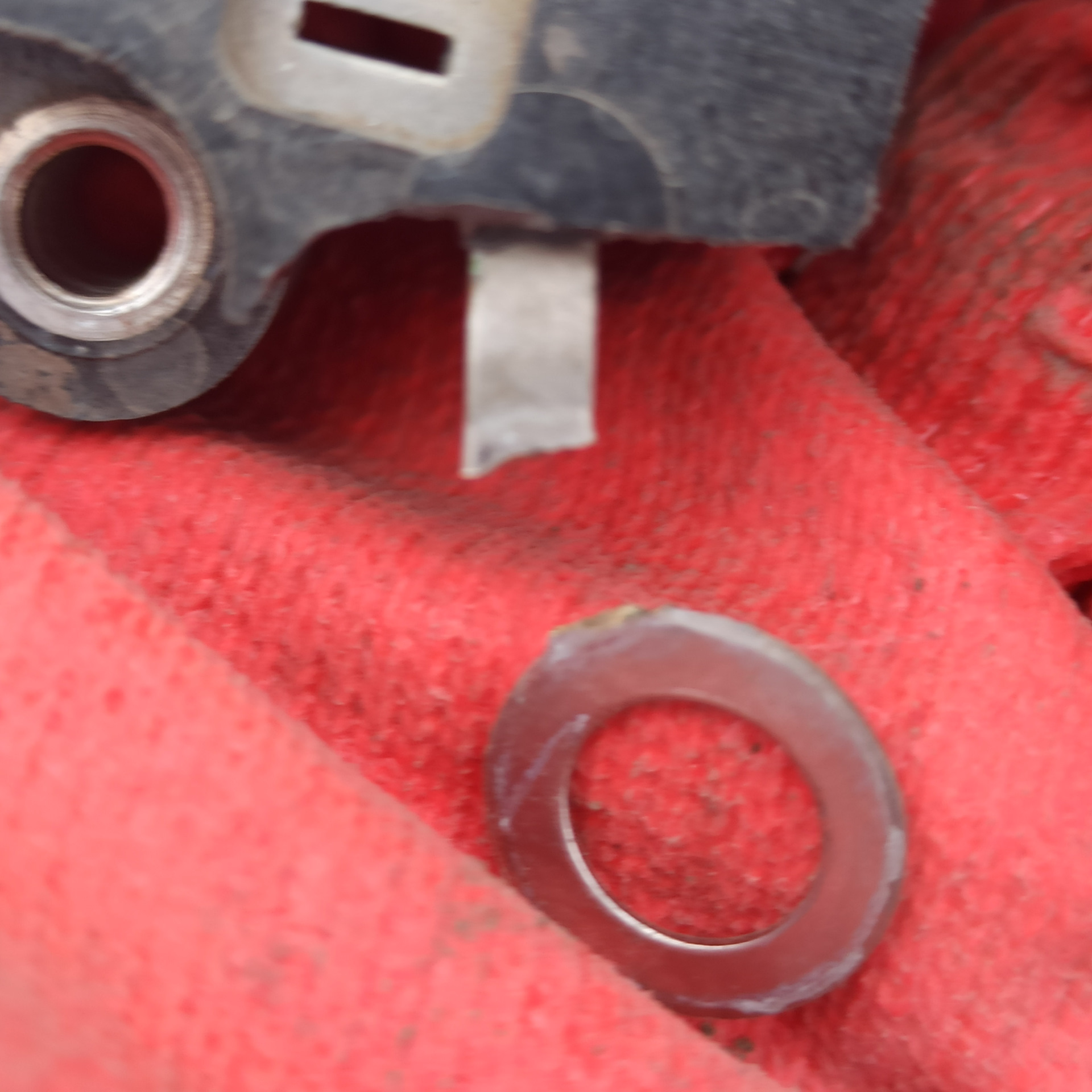

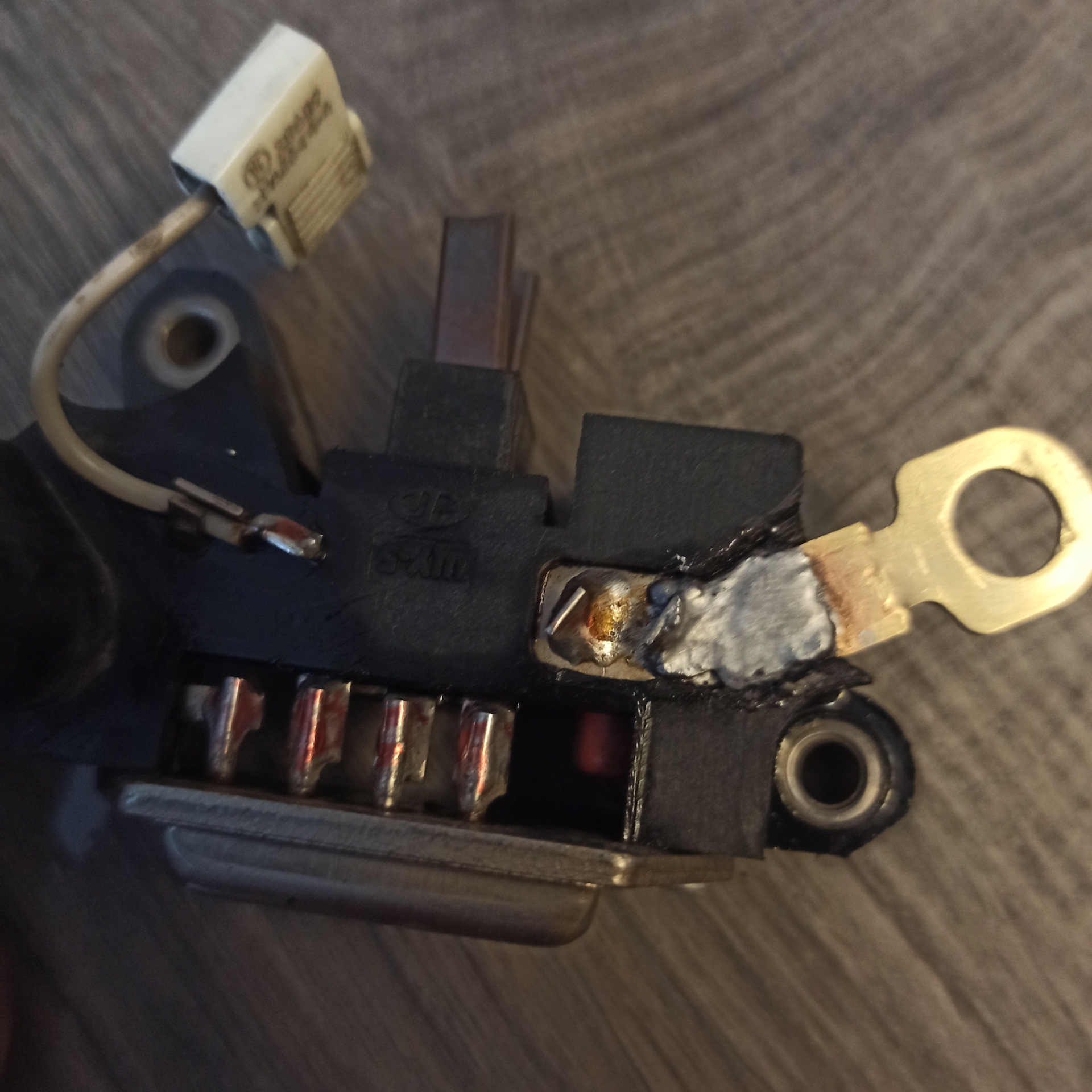

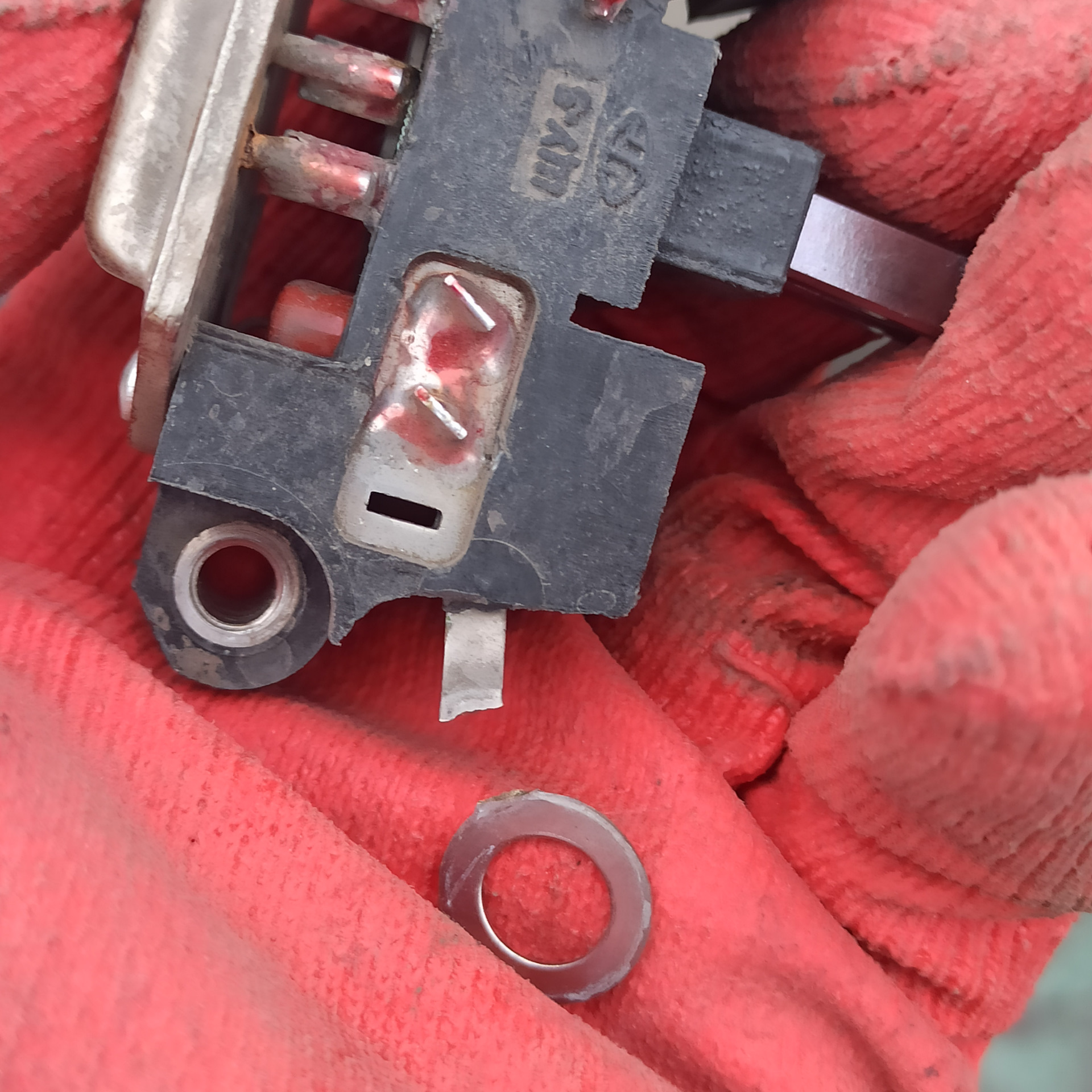

Было решено менять регулятор напряжения со стокового TRT5-01 на 9454.3702 от ВТН.
Почему именно этот?
Ну на самом деле, как я понял тут всего 3 варианта:
1. TRT5-01 китайский, который плох во всем: не поддерживает нужное напряжение, быстро стирает кольца.
2. 849.3702 Орбита, который подходит, но рассчитан на 115А, то есть вы из 140 гены, делаете 115. (непроверенная инфа)
3. 9454.3702 ВТН, который шикарен во всём.
У себя в городе ВТН не нашёл, поэтому заказал его в их интернет-магазине — 903₽
Замена не сложная, главное не сорвать резьбу в генераторе, когда будете прикручивать новый регулятор. Как сделал это я.

849.3702 Орбита, у него есть косяк (не знаю по комментариям добавляли это или нет) когда нажимаешь на газ падает вольтаж до уровня акб на секунду и поднимается на нормальную работу, но вольтаж почему то 14.7 на холодный генератор, когда уже нагреется вольтаж около 13.7 показывает без нагрузок, и так же когда сбрасываешь газ вольтаж падает до уровня акб. поставил 9454.3702 ВТН и все стало работать нормально, при выключенных потребителях вольтаж стабильно 14.1в 14в фары+печка 4 уровень на калине и вольтаж показывает 13.7 если еще включается электро вентилятор охлаждения то 13.5, при выключенных потребителях заметил что машина по лучше работает, и по трассе проще в разгонах (все потому что вольтаж больше стал подаваться на бензонасос)
Генадий пробежал пол года, с учетом простоя месяц
У меня с таким генераторим проблемка случилась на приоре, от регулятора напряжения отвалилась плюсовая клемма, пришлось паять, при чем сигнальная лампа не горит, просто катаешься на акб пока тот не сядет, так что будьте аккуратнее, лучше перед установкой разобрать и все проверить, потом проблем меньше будет!
Регулятор китайский?
Тогда не удивлён
Через неделю поменял его на другой, у него такой проблемы не замечал

849 регулятор НЕ ДЛЯ 115А генератора! Это штатный регулятор для генератора 1119 на 85 А! При установке на 115А, работает с перегрузкой. Намного быстрее изнашивает щетки и коллектор.

Купили с товарищем каждый себе по кзатэ 140а и оба сорвали эту сраную резьбу на минусовом болту для щеток! Качество не понравилось
это единственный минус, который я у него нашел
фраза из анекдота — а косичку не пробовали слабее затягивать? там просто фигурную шайбу под винт и просто на фиксаторе резьбы прижать, но не вминать винт.

я сегодня новый регулятор поставил))
старый сдох и начал голову делать
на холостых жужал и напругу не держал — 14.0-14.8 прыгало

Это косяк заводского реле-регулятора, который в этом генераторе стоит. Ну ставят дерьмо на него с завода, вот многие и меняют
