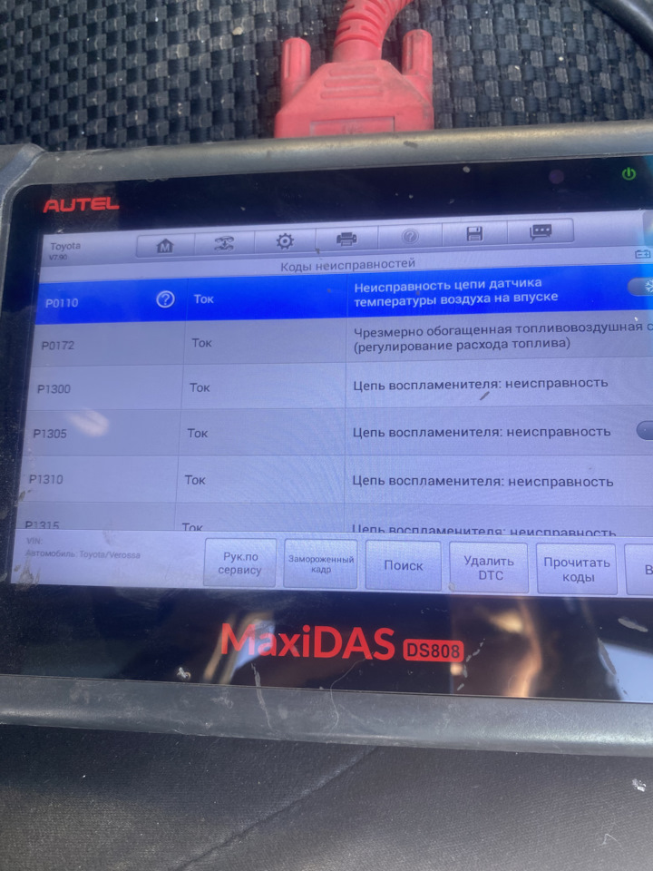

Тут я вспомнил что можно провести самодиагностику скрепкой, замкнуть контакты в диагностическом разъеме и моргающий CHECK покажет код ошибки.
Вставляю скрепку, включаю зажигание. Моргает. 3 ошибки:
14 — Система зажигания, катушка №1 (P1300) и №4 (P1315)
24 — Датчик температуры воздуха на впуске (P0110) (это мой косяк, когда кривыми руками вытащил штекер от датчика и забыл поставить)
28 — хз, вроде пишут кислородный датчик
14, вот причина, но как я уже говорил, я не эксперт поэтому понял все буквально, написано 1й, 4й цилиндр, значит и проверять буду их:D
Беру новую катушку и меняю на первом цилиндре, не помогло, меняю на 4м цилиндре, не помогло. только потом узнал что эта ошибка не показывает конкретно какой цилиндр:D Хотя у меня было желание проверить поочереди все катушки, не стал, а зря

Потом я наконец допер что надо проверить катушки, только вот если их попытаться поочередно отключать двигатель глохнет.
Стал отключать поочередно форсунки:
Отключаю первую форсунку, двигатель стал хуже работать;
Отключаю вторую форсунку двигатель хуже работает;
Отключаю третью форсунку двигатель хуже работает;
Отключаю четвертую форсунку двигатель хуже работает;
Отключаю пятую форсунку двигатель хуже работает;
Отключаю шестую форсунку и вуаля! ноль реакции! двигатель продолжает троить хуже не стало! проблема локализована. вот только в чем причина, в форсунке или катушке.
Позвонил бате говорю так и так, шестой цилиндр, он не долго думая говорит поменяй катушку на этом цилиндре.
Сразу меняю, запускаю двигатель и все! Работает идеально, выхлоп ровный, вибрация отсутствует. Оказалась причина в ней.
