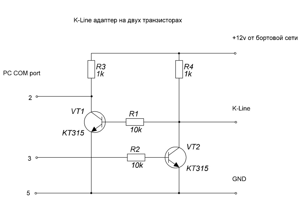

Давно я хотел провести диагностику своего авто. В прошлом году диагностика ДВС и систем мне обошлась в 900 руб. Ни как не улыбается, чтоб просто сбросить ошибки ехать на СТО и платить несколько сотен. На работе где я сейчас подрабатываю эта диагностика делается с помощью К-line адаптера и программы AB-COM. Изучив тему, нашёл кучу простых схем К-line адаптеров. Свой выбор остановил вот на этой
Позаимствовал эту схему у kreker1986

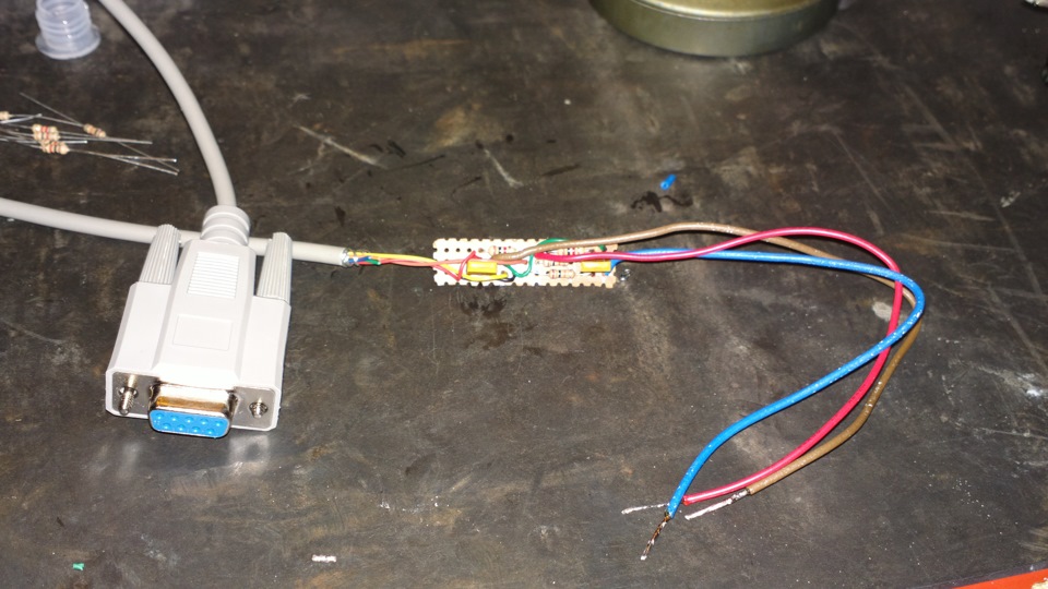

Всё спаял на монтажной планке и получилось вот что.

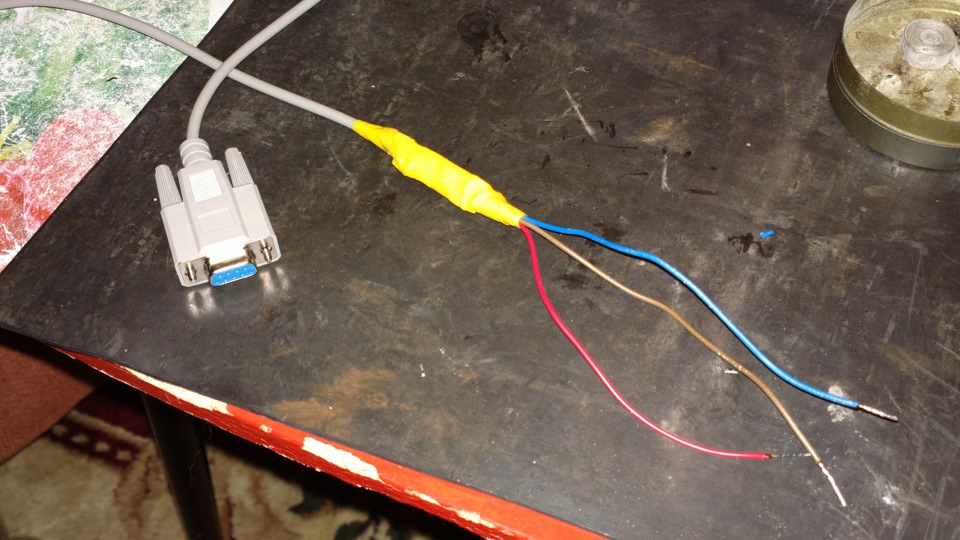

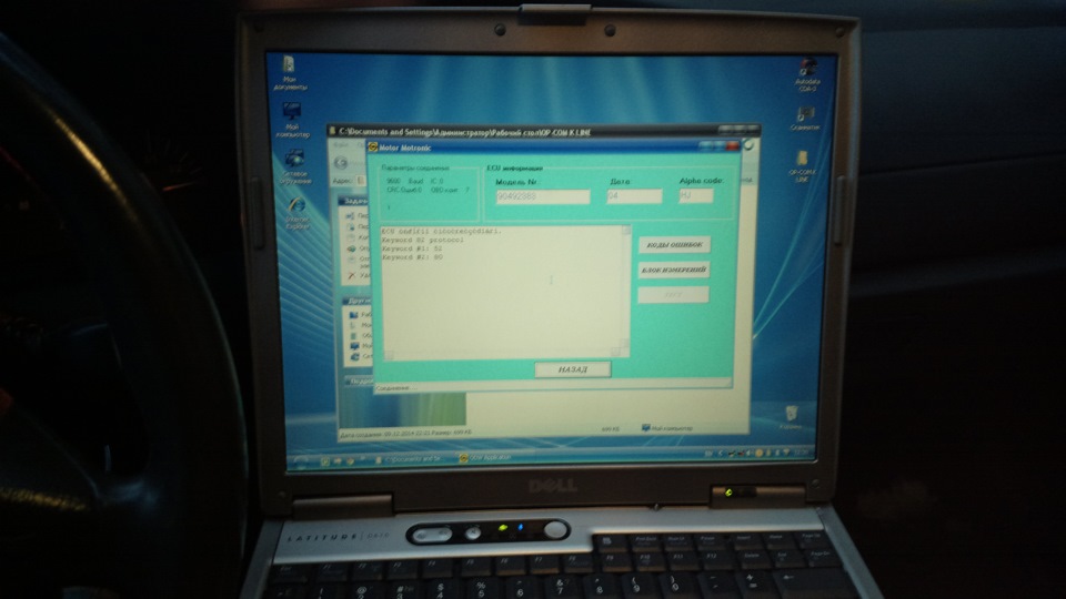

Сначала нужно проверить работу адаптера не подключая к автомобилю. Воспользовался работой himiks так мы точно узнаем рабочий ли наш адаптер или нет. У меня всё в сразу за работало. Можно уже испытывать на машине, обмотал схему изолетой и получилось вот так.

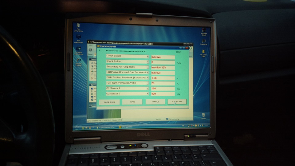

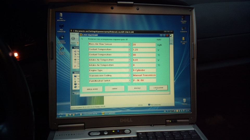

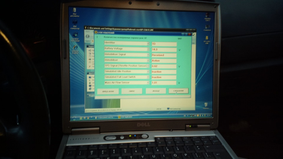

Вот мне и пригодился мой старенький ноутбук у которого имеется необходимый СОМ порт и программой OP-COM эта прога аналогична АВ-СОМ прям один в один. Как пользоваться программой опишу потом или найду и прикреплю ссылку.

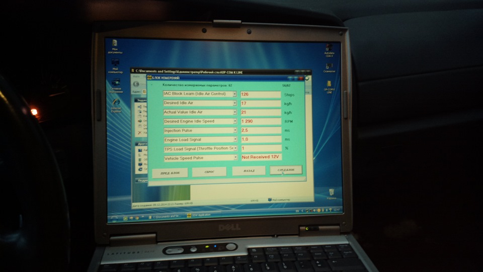

На фото ниже запечатлел сам процесс. Прочитать можно кучу параметров по работе двигателя и различных систем.

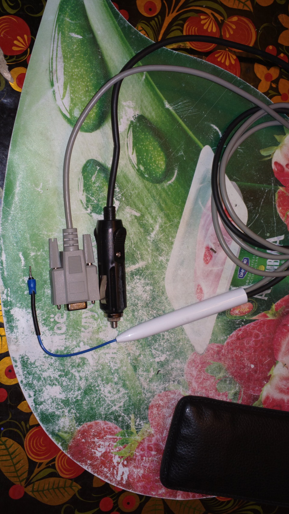

А чтобы придать своему устройству более законченный вид и разместил плату в корпусе от авторучки. Питание решил сделать отдельно от прикуривателя припаяв вилку с индикатором. Получилось очень даже ничего.
Идея есть разместить в фонарике. Будет и фонарик и K-Line адаптер. Можно схему разместить в OBD II вилке, подключив сразу к одному контакту №7, но щёлкая по меню программа сама просит воткнуть в другое гнездо, например 3, 8 или 12. Контакт 3 это электрический люк и какие то ещё системы. Контакт 8 ещё не выяснил для чего. Контакт 12 это подушки безопасности, кстати я не смог их прочитать, видимо нужен более продвинутый адаптер или другая программа.

Доброго!Какие провода использовал на кабеле ( по плате и схеме все понятно) подскажи пожалуйста!
Контакт 8 ---- К-линия диагностики информационного дисплея (TID, MID), системы комфорта, система управления подвеской

и второй транзистор какой маркировки?
провода — синий — интерфейсный, красный +12, коричневый — земля?
транзисторы оба кт315. А контакты эти для снятия сигналов и каждый за какие системы отвечает. Я подключал красный "+ " кон.16, коричневый " — " 4 кон. и синий 7 кон. диагностика двигателя. Синий провод переставляем туда взависмисти что диагностируем.
