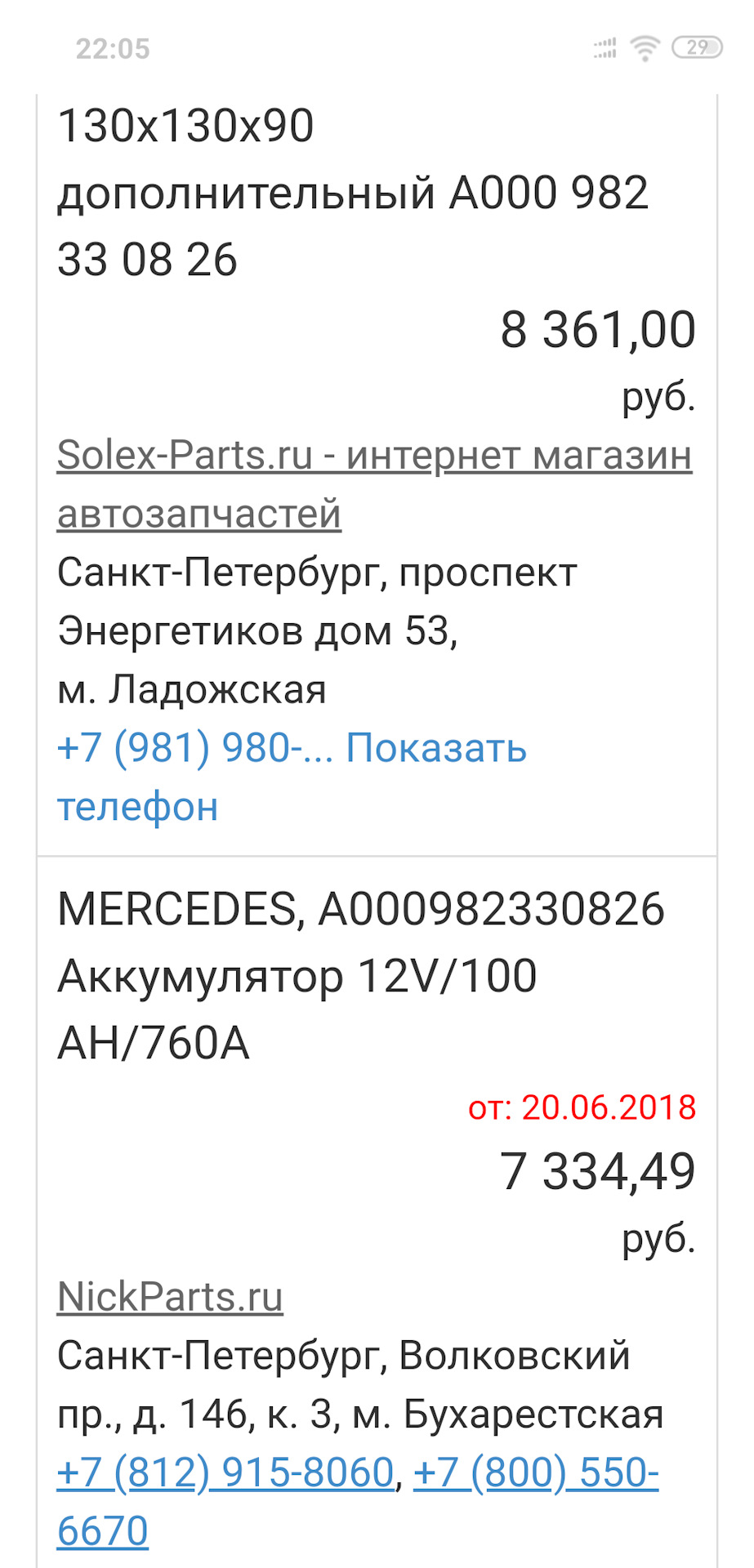

Взял мультиметр и лампу. Падение напряжения с 5.5 вольт. Меняем аккум (внизу в комментах ссылка, за что спасибо) и снова ищем, по совету, утечку.
