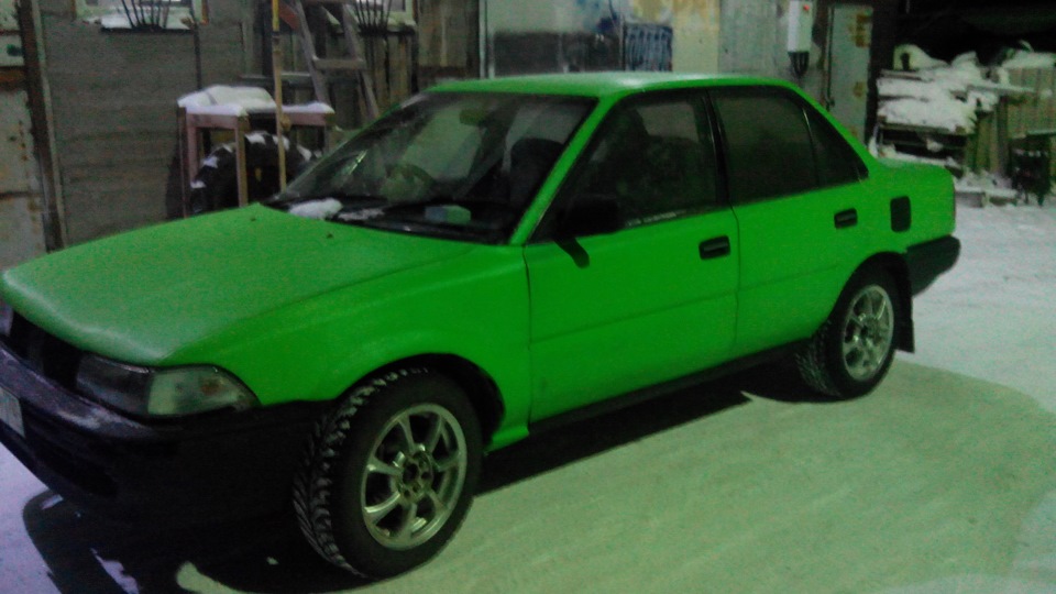

Доброго времени суток драйвчане!
Проводка авто по малу по малу да и скоро скрутится, скручивать мне помогает электрик самоучка, от этого и появился такой вопрос "Как узнать работает ли бортовой комп?". Вообщем электрик-самоучка накрутил мне так что вроде бы все работает (габариты, фары, повороты, сигналы, дворники и т.д.) кроме стартера (как я думаю это из за того что двиг с автомата надо замкнуть что бы мозг думал что стоит парковка) и как я думаю бортового компа.
Toyota Corolla 1989, двигатель бензиновый 1.6 л, 110 л. с., передний привод, механическая коробка передач — электроника

У меня была коробка тоже А240, но двигатель инжектор, и разъем 4 контакта, два из которых нужно замкнуть, а два других на задний ход))
Доброго времени.
Да нужно замкнуть, только комп здесь ни причем!
Например у меня на AE91, с двигой 5AF, и коробой A240L. менялась на механику и на коробку идет провод с фишккой 2-х контактной, туда как родной вставляется стандартный предохранитель, после такой операции стартер начинает крутиться.
