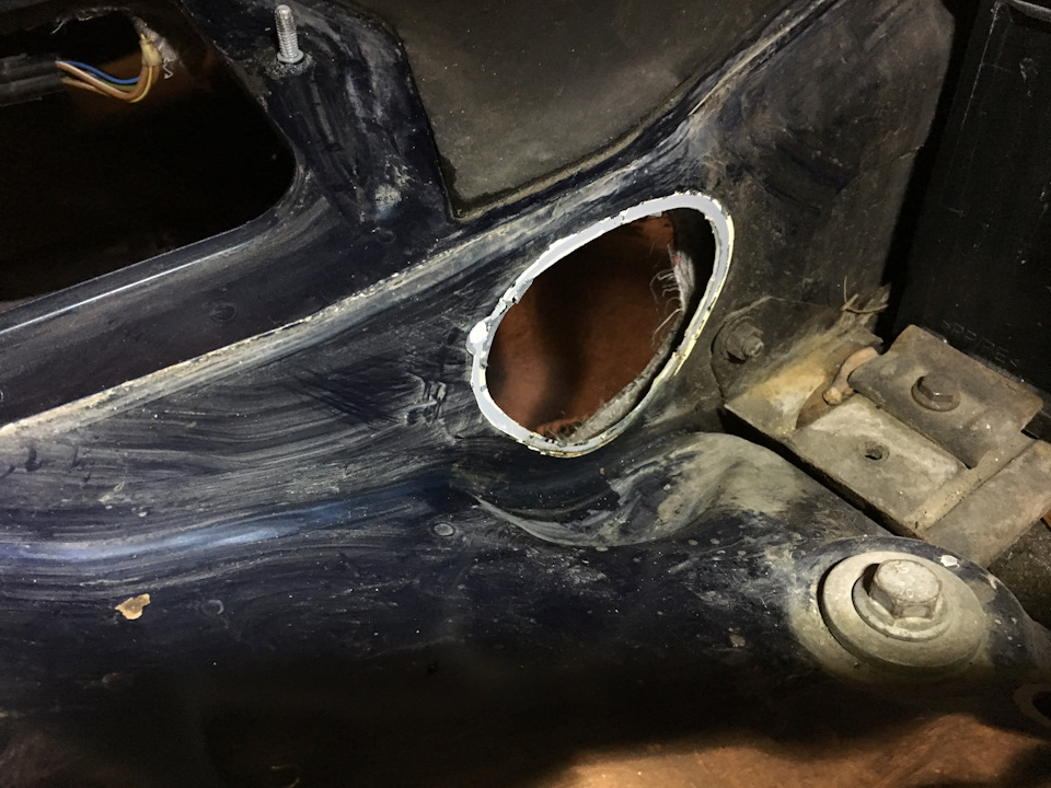

Не забываем снять заглушку в кузове под трубки кондиционера. Заглушка снимается легко, она крепится тремя усиками и кузовным герметиком. Отгибаем три усика и аккуратно выдавливаем ее. Я еще по контуру прошелся канцелярским ножом, снялась очень легко.

З.ы., про слив конденсата не написал. Я его не сделал, т.к. для этого нет нужной резинки с трубкой и нужно было поднимать ковер. По весне сделаю, заодно посмотрю состояние пола под ковром.

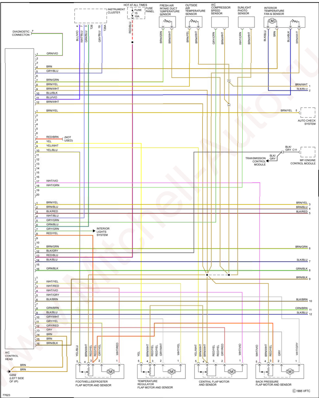

Схема
Комментарии 52
Приветствую, можно схему
Dontnonamedeath@gmail.com
схема в посте
Добрый день, можно мне тоже пожалуйста схему
nikola_23@mail.ru
Отправил
Доброй ночи а можно схему пожалуйста cantexnik92@mail.ru спасибо за ранее
Добрый вечер, можно пожалуйста схему, aleksandr-yasyura@yandex.ru
Сбросил
Приветт, можно схему? mdembovskis31@gmail.com
Привет можешь поделиться эл схемой?
JekihPodkolzin@yandex.ru
Буду очень признателен:)
Отправил. Ты только учитывай, что эта схема на климат первого поколения

У меня схема на климат 1 го поколения, если подходит пиши почту
arkhipovilyap@gmail.com
Я не знаю какого у меня поколения, машина 1998 года
У тебя второе поколение, схема там будет чуть другая… У меня ее нет…

По поводу слива: на твоем первом фото на краю ковра есть надрезы заводские, там на фото ещё провод туда попал (думаю ты и так догадался). Вот только хрен бы с ним с отверстием, так там ещё типа шпильки от кузова должны идти для этой сливной воронки, которых на моем кузове нет. Вот я думаю аккуратно просверлить пол и просто шлангом вывести слив.
Во во, я уже купил оригинал пластиковую лейку и кузовную резинку- тоже думал, как она крепится, были предположения про шпильки. Про шланг я тоже думал, так будет проще )))
