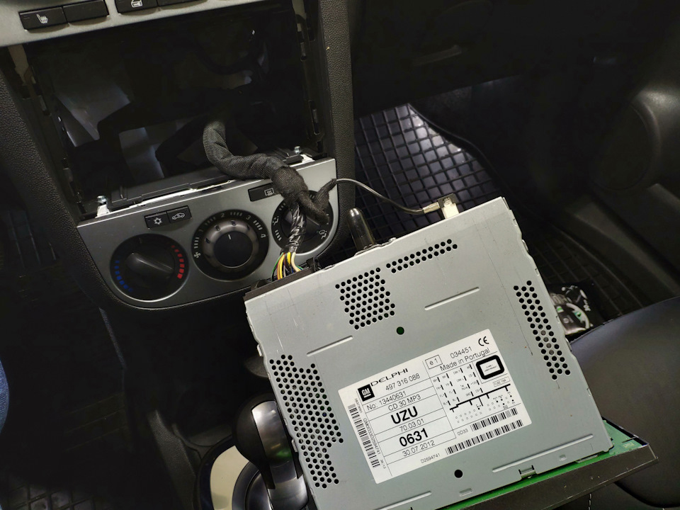

Погнали ставить. Вынимаем штатную магнитолу. Вставляем что ни то в четыре отверстия на лицевой стороне. Можно спицы или гвозди. Подцепляем, тянем, снимаем.
После проверяю китайскую поделку. На весу так сказать. Вдруг прислали кирпич.

После прокладки всех проводов. Устанавливаем новое ГУ на место. Собственно на этом моменте я столкнулся с проблемой, как выяснилось, распространенной при установке Китайских ГУ в опель. Балалайка еле залазит. При удалении металлической хреновины из посадочно места — залазит хорошо, но торчит снизу на миллиметр, два. Надавишь — ровно становится, отпустишь — через пол часа опять торчит. В общем время было позднее, вопрос этот оставил открытым. Дальше будем думать как это исправить.

Как исправил то что торчит? Такая же херня выкинул пластину)
Пластину выкинул. Пластик внутри еще срезал. Магнитола упиралась в него кучей проводов своих.
Аа понял спасибо, если надавить она ведь легко садится на место, не хотелось резсть пластик салона😬
