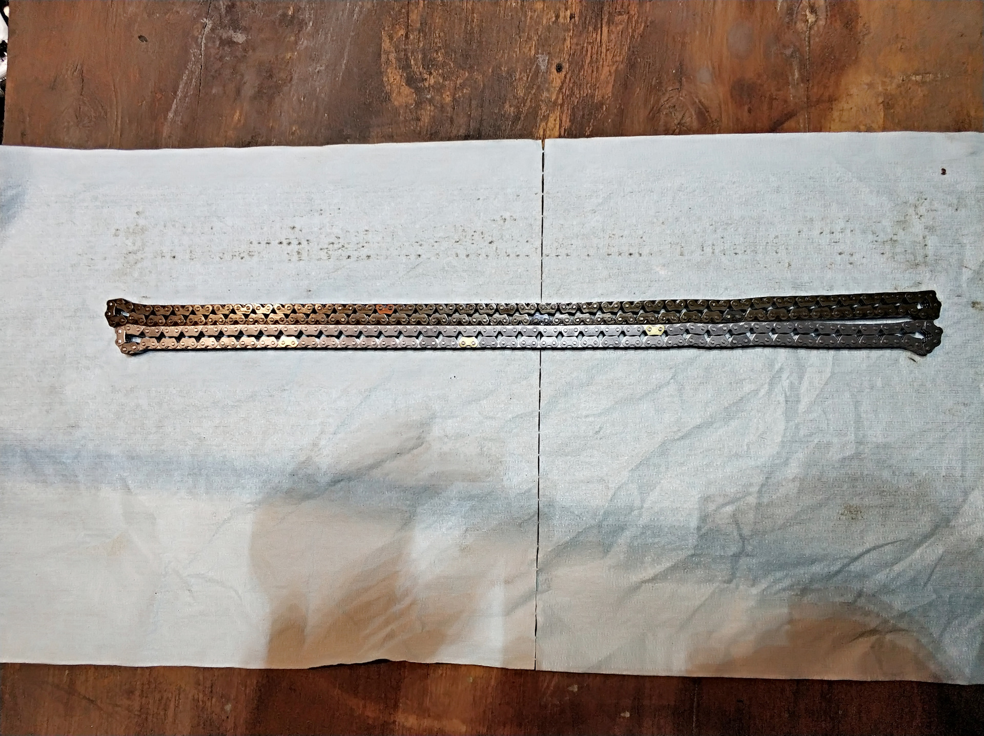

В крации суть замены цепи такова — сливал масло, антифриз. Снимал подушку двс, натяжитель ремня, генератор, помпу, лобовину, натяжитель цепи, башмики. Саму цепь поменять очень легко. На ней меченые звенья окрашены в золотой цвет. Остаётся поставить только по меткам.

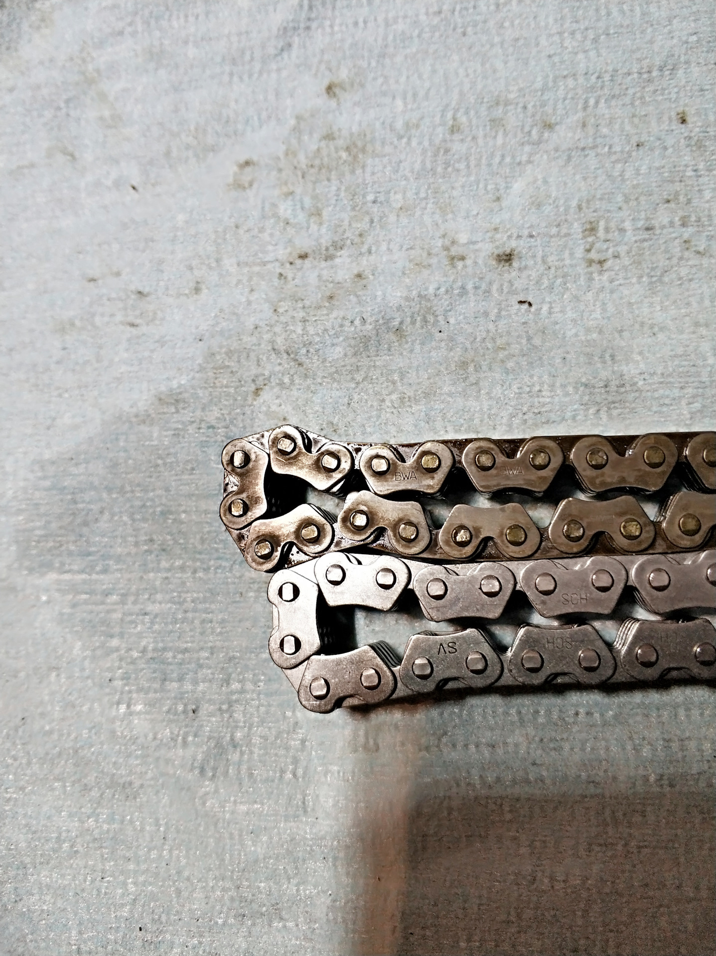

Сложил вместе цепи и видно что старая растянулась очень не плохо. Новая уменьшена вырезом между соединением цепи. Соотвественно всё вытер, обежирил и прогерметил и собрал в обратном порядке.
При ростяженнии цепи не правильное закрывание клапанов и постепенное потеря мощности двигателя. Так как это происходило постепенно то я к этому привыкал и не замечал. После замены цепи машинка сразу ожила. Стала резвая как изночально.

Звёзды, натяжитель и башмаки в норме а вот цепочка тонковата. Не выдержала нагрузки.
