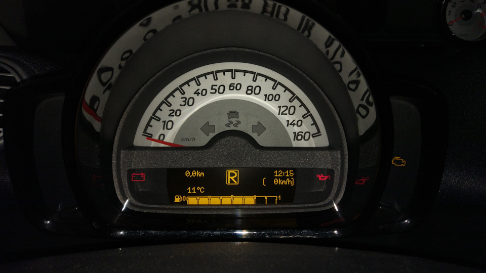

Через некоторое время после покупки машины я заметил что спидометр мягко говоря врет. Я знал что предыдущий владелец менял приборку. У нее были какие-то проблемы с подсветкой и хозяин решил не заморачиваться ремонтом и заменил ее. Ну так вот я начал наблюдать и сравнивать цифры на приборке с показаниями GPS. Сначала я подумал что спидометр показывает скорость в милях. Но показания одометра были километрах и в настройках везде стояли тоже километры. При посещении Сергея с Донского обратил его внимание на эту загадку. Посмотрели компом все настройки… все в километрах. Все как и должно быть. Ладно, стал наблюдать дальше. А дальше я заметил что с увеличением скорости показания все больше отличались и от миль тоже. И вот однажды. читая ленту Драйва мне в глаза бросилось фото приборки Брабуса… Вот оно! Шкала приборки от Брабуса размечена на 200км/ч, а обычная на 160. Получается что у меня стоит приборка от Брабуса с шкалой от обычного Смарта. Стал искать, кто сможет перепрограммировать приборку. Помог мне в этом замечательный человек Дмитрий blonde "Dimadi" из Питера. Выслал ему приборку. Моя версия подтвердилась. Раньше приборка стояла на Брабусе. После прошивки правильной версией, спидометр стал показывать как положено.

Владелец просто переткнул приборка, но так и не смог сделать показатели стрелки симетрччными
Да бывает два положения- симетричнея 200 и асимметричная шкала160. Обычным старом этого не сделать

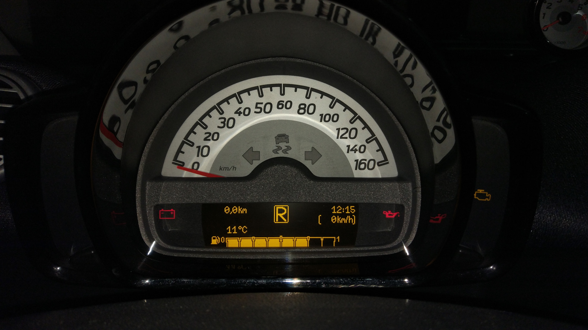

Вчера обратил внимание на свою приборку(160км/час) так она завышает на 10-15%, при скорости 50км/час, показывает 57км, час… при 70км/час — около 80км/час показывает … куда копать ?
Может крутили одометр и стрелку одели неправильно)))))
Ну проверить правильно ли надета стрелка несложно. На не заведенной машине стрелка практически прячется. На заведенной, но стоящей должна быть на нуле.
Ну а дальше прокатитесь и запишите показания спидометра и GPS. У меня до 80 примерно было похоже на мили. Но дальше уже и от миль стало отличаться. Возможно у вас такая же причина как и у меня.
