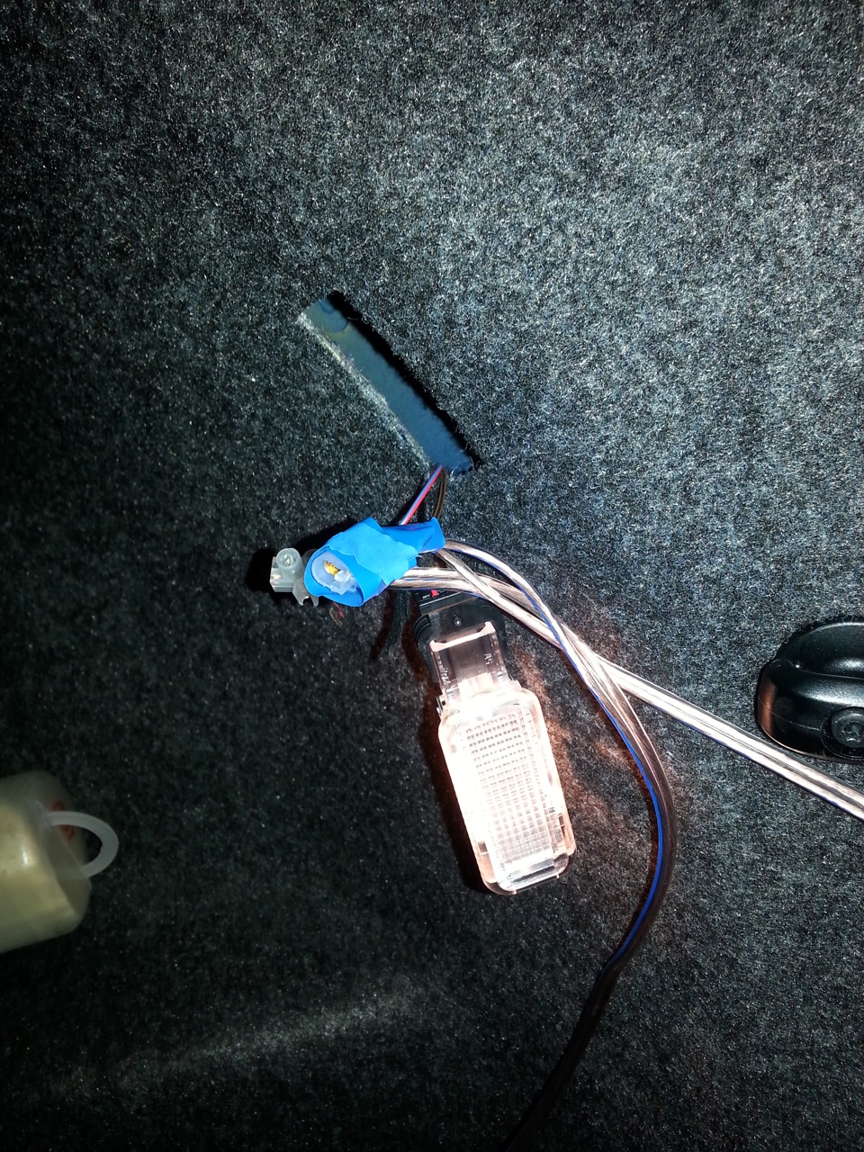

Думаю все владельца а7 сталкивались с тем, что освещение в багажнике октахе мягко говоря не ахти! На такой огромный багажник всего одна лампочка и та еле светит. Меня это ни как не устраивало т.к. в багажнике я вожу товар и сейчас в темное время суток с одной то лампой не видно нихрена… Приходилось телефоном подсвечивать что б найти нужный товар а на улице то дубак — зима как ни как)) В общем решил от этой лампочки запитать две диодных ленты. Видел уже подобные доработки у многих ребят. Не хотел колхозить и решил все добротно на клеммы закрепить и заизалировать. Вся работа заняла около часа, долго крепил провода. Получилось немного по колхозу. Ленты диодные обрезать не стал, так как для меня главное практичность. ФОто прилагаю)

Слушай а при включенном зажигании, закрытом багажнике и при включении плафона в салоне, не срабатывает на приборке типо у вас открыт богажник и моргает? Просто когда я подключал диоды к фишке у меня так моргало, пришлось кинуть провода чуть ли не к лампочке т.к. в самом плафоне стоит какой-то транзистор.
Не у меня все нормально)

Тоже улучшил подсветку багажника. Только не ленту использовал, а a-a.d-cd.net/c9c232cs-960.jpg
Результат g-a.d-cd.net/d518b2cs-960.jpg
Провода убрал под направляющие полки. Я впаивался в фишку стандартного плафона, всё по феншую, никаких соплей))
На этот плафон тест ламп не распространяется как я понял в процессе монтажа.
видел такие диоды, аккуратно получилось)
А лучше наконечники под опрессовку папа-мама и разъемы нормальные
Хорошо ) но это как время будет. Сопли эти обрезать не буду, но уберу их в др место)
Клеммники замени на ваги 222-е. Только не оставляй эти сопли китайские
ну только проводки спрячь за обшивку, там нужно просто немного ее отжать и засунуть провод внутрь, ну а дальше к плафону
Не лезит больше… там клеммы и скрутки упираются в железо. Хотя можно попробовать)

А система контроля за перегоревшими лампочками тебе свое "ФИ" не высказала?
Не. Все нормально)
