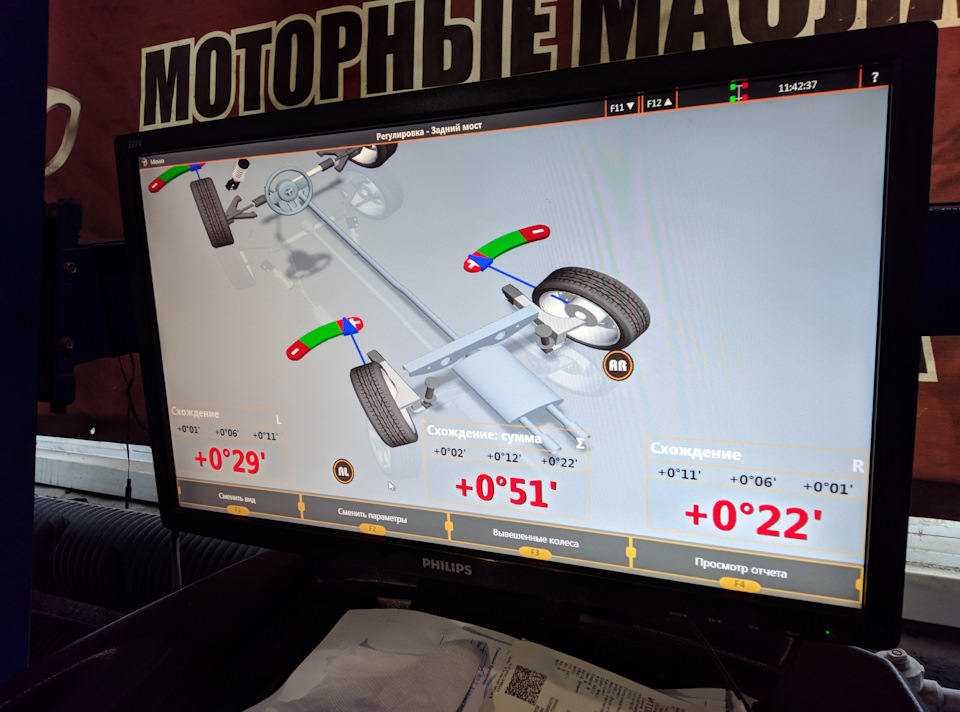

После замены сайлентов подвески необходимо было сделать регулировку схождения колёс…
Отправился я этим заниматься в тот же сервис, где на Пикачу ставили кондей… Ибо там на базе бывшего таксопарка довольно крупный автосервис широкого профиля, и в частности "развальный стенд" у них имеется…
Времени ушло минут 30. Не больше. Теперь машинка будет ехать ровно и не жрать резину :)

Какой шаблон автомобиля брали, по которому делали схождение?
Ну угадай с одного раза))) Даю подсказку: не Дэу Матиз )))
Просто мне как то умельцы сделали деу джентра 2005 г.в.
Не… От Лачетти Седан

Судя по картинкам с монитора схождение что спереди, что сзади делается в ноль градусов.
Ну в "абсолютный ноль" ты всё равно не попадёшь… А если и попадёшь, то всегда есть погрешности по резине, по дискам, и т.д. и т.п… Поэтому там всегда имеется некий допуск: до +- 0,1 минуты
Это понятно.
Ну так всё-таки на задней оси делается схождение или развал?
Развал у нас вообще не делается. Только схождение
Про перед я в курсе.Я вот все думал сзади эксцентрики на рачагах что делают развал или схождение, теперь понятно.Хочу проставки на задние стойки пихнуть и заодно на работе проверить схождение.Так как имеющиеся магнитные херовины с лазерами от стенда позволяют делать только схождение по линейкам.Стенд примитивный.
Он может и примитивный, но самый точный… физику — ничем не обманешь!

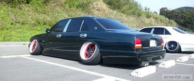

Мда, колеса до этого стремились к друг другу 😂
А задние колеса не должны быть в минусе?
Да тебе дай волю — ты бы вообще вот так сделал…
Стенс стайл, неее, это перебор)))
