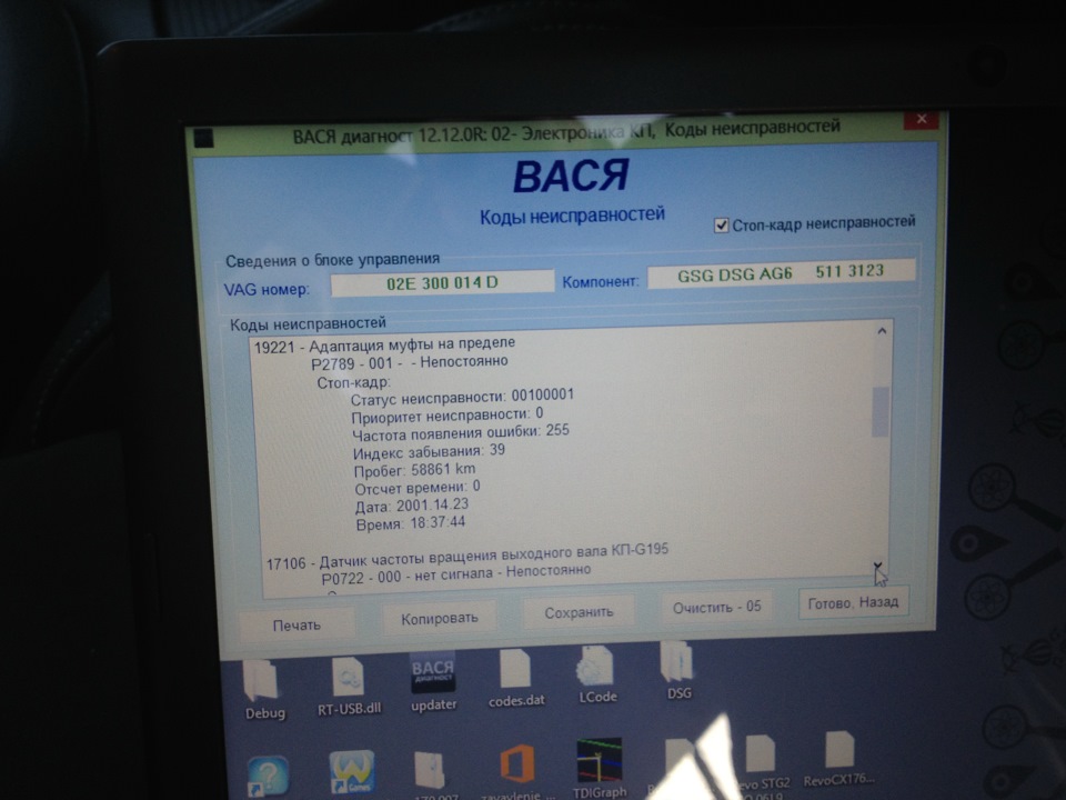

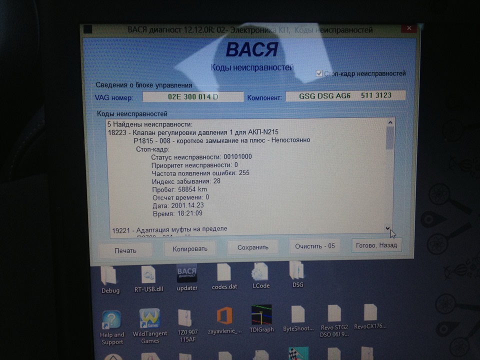

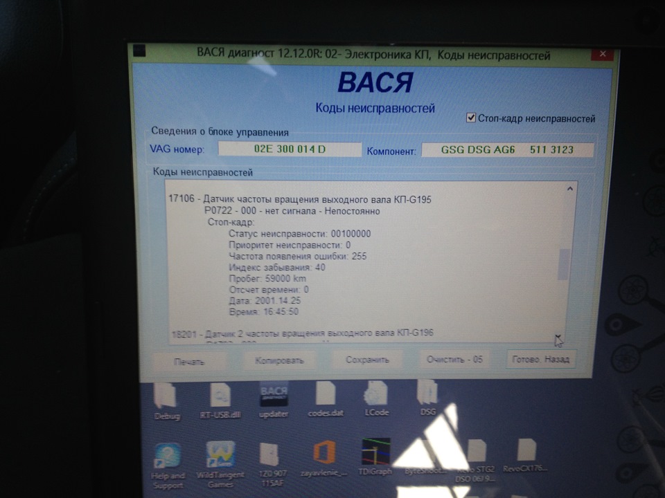

В общем, о надежности и дороговизне DSG теперь я знаю не по наслышке. Больно вспоминать, но все же. Пусть уж будет горькая правда, чем сладкая ваниль =)
После покупки авто год назад я был несказанно счастлив, счастлив от обладания того к чему давно шел, но как бывает, за белой полосой идет черная и в моем случае она очень длинная…
Погода была как сейчас, прохладно и только только выпал первый снежок, что не снежок, а выпало кучу снега и выбрав время вечером я поехал на "покатушки". Нашел большую площадку отключил ESP и давай наворачивать круги боком, кто бы что ни говорил, а едет боком Rка отлично. В общем не наваливал особо, аккуратненько бочком бочком, покатавшись минут 15 я поехал домой, но… По пути (буквально через километр) машина начала дергаться и непонятно реагировать на газ, пинки, тычки, пробуксовки ступоры, остановившись, я заглушил и завел авто, проехав в таком "режиме паркинсона" режиме я увидел это…
тут мат короче… не пойму что за фигня. В общем доковылял домой и пытался ночью заснуть, все переживал, думал.

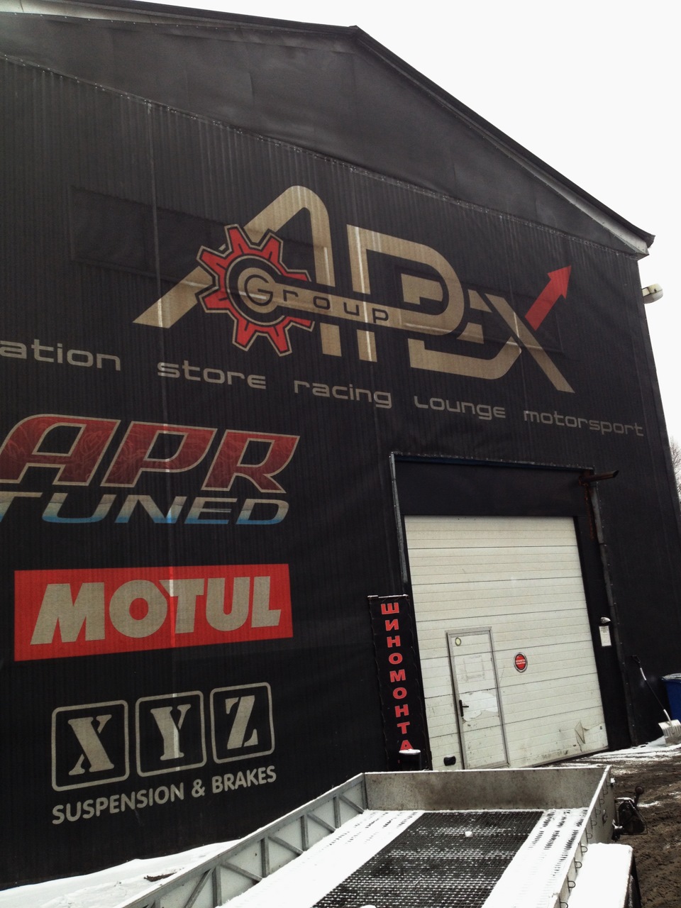

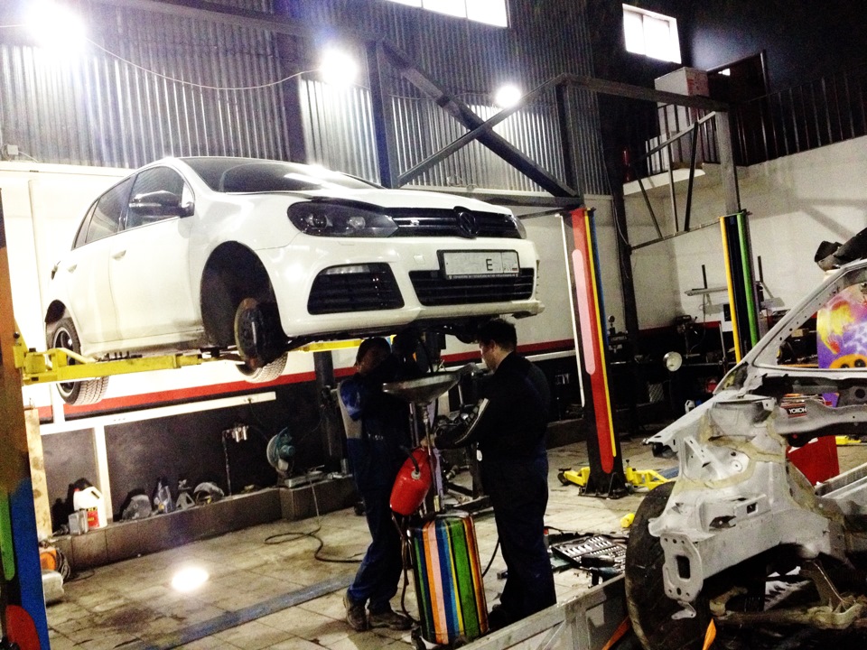

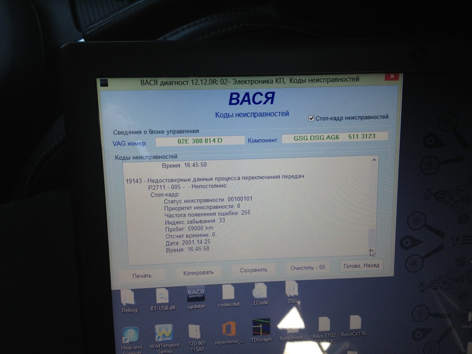

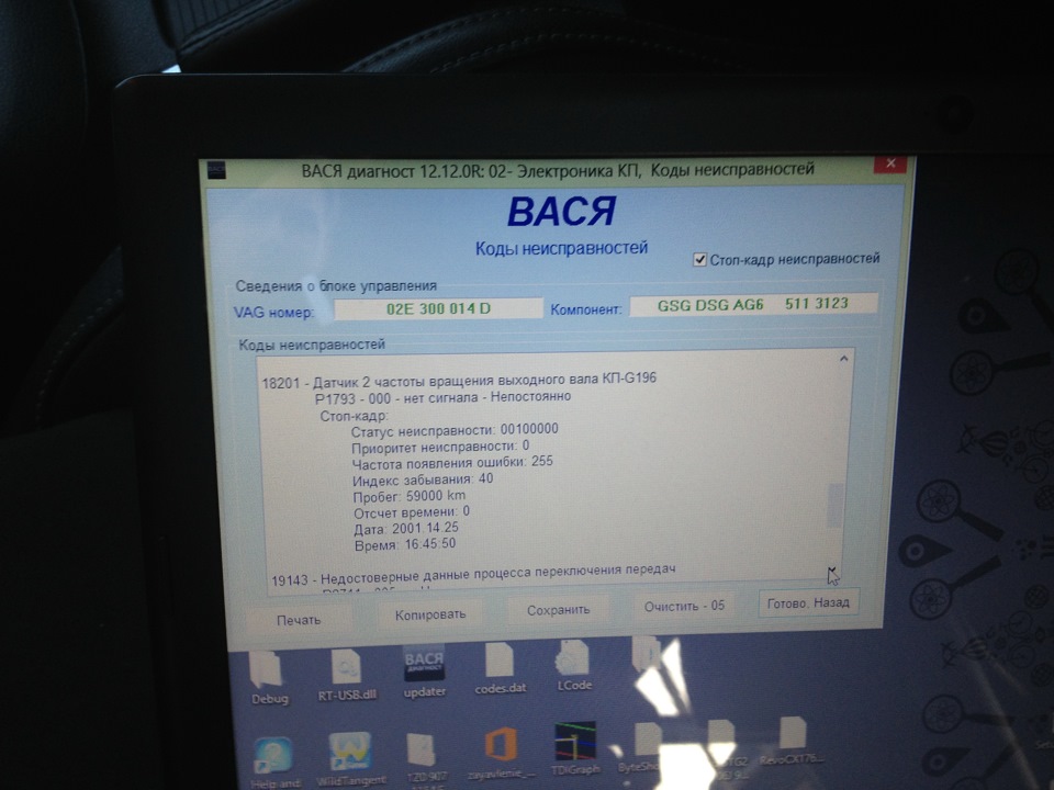

Утром завел авто и поехал к Амету, вау, тычков и дерганый не было, супер! Но по мере прогрева коробки она снова переходила в "режиме паркинсона", приехав к Амету и подключив ВАСю стало понятно, DSG приказала умереть… короче кучу ошибок.
Судорожно набирая номера, пытался решить проблему поскорее, к кому обращаться, куда звонить, тот ли это мастер и прочее.
Привожу машину по софту в сток и еду к Офф дилеру, хоть машина уже не на гарантии, но есть надежда на Куланс .

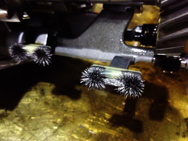

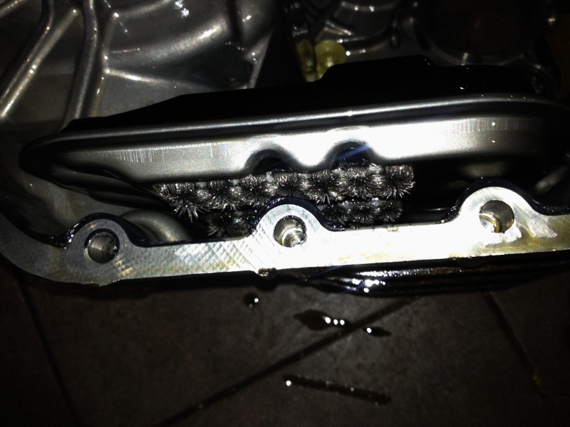

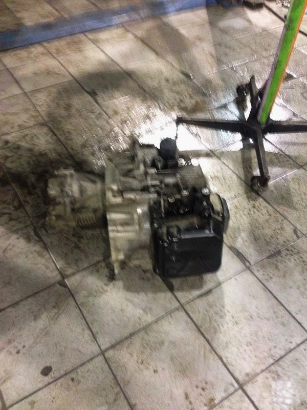

Вердикт офов… куча стружки, коробка под замену… ЦЕНА 380 (триста б***ь восемьдесят) тысяч рублей… "везение" во всей красе… Мысли сбрасывать авто даже не было, люблю его и не брошу, только как решить проблему…
Куланс. Буду краток, меня согласились починить за бесплатно (практически), но с**а нашли следы лайтового чипа ABT которым машина была прошита еще в Германии, чипа который был на 30 лошадей больше и на 50 убогих Hm больше, показали мне графики прироста и мол это стало причиной выхода из строя коробки. В общем меня прокатили с кулансом… "везение" номер два…

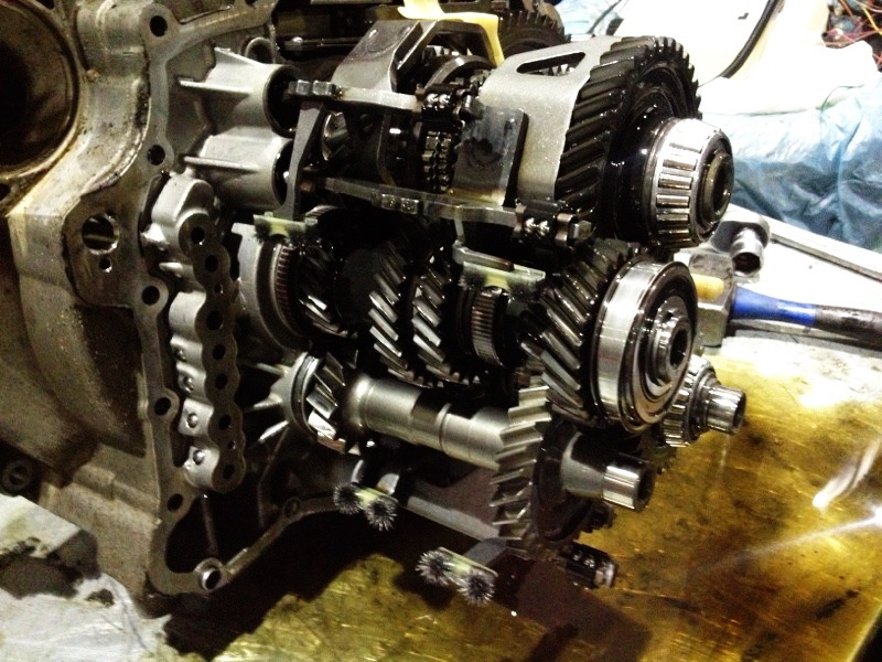

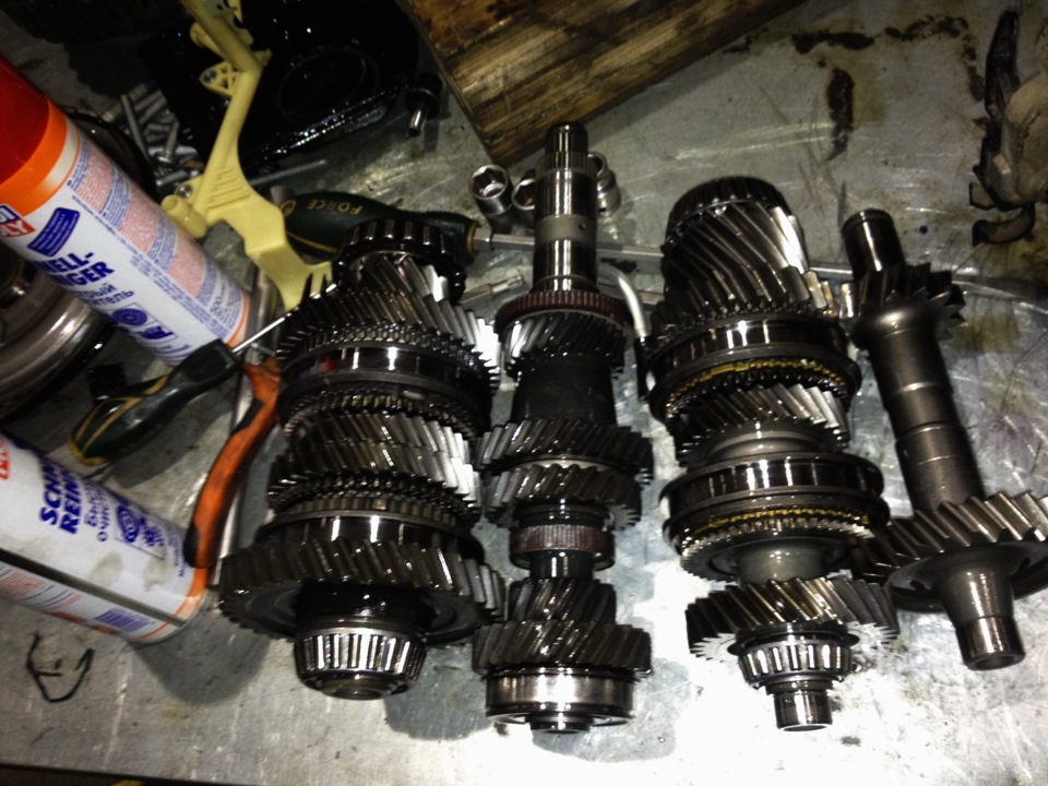

Судорожно курил форумы и спрашивал совета, новый год на носу, надо все успеть… и наткнулся на телефон некоего Александра ( www.dsg-service.com/), позвонил, рассказал что и как, приезжаю, оставляю машину и на след день после звонка стало ясно что:

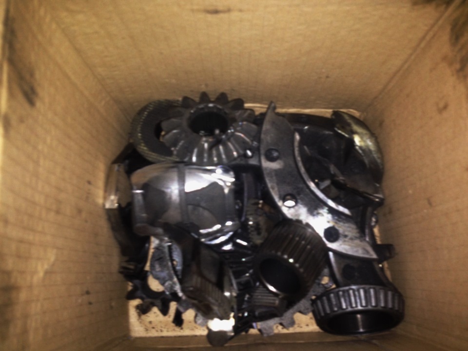

— стерт в хлам дифф
— стружка со всей коробке
— сцеплению конец
— механтронику тоже
Классно короче. В общем рассказывать о том что я в "режиме паркинсона" "ехал" через все Москву не буду, это больно…

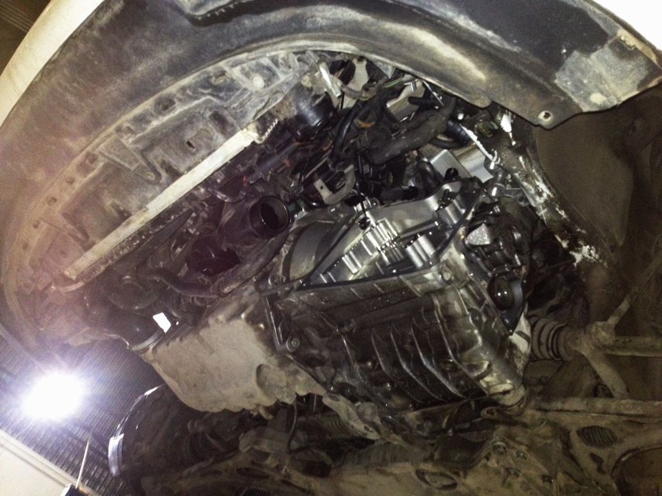

После разговора с Сашей было принято решение менять сцепу на оригинал, восстанавливать механтроник и ставить блоку дифа Peloquin для надежности и заменить масла, фильтра и прочее.
Сроки вышли порядка недели полторы, как раз под новый год (хочется же все проблемы оставить в прошлом году), по деньгам космос (кстати в ходе выполения работ нарисовалась проблема в виде заклинившего диффа и сложности выпиливания диффа, в общем порядка 10 000р, ну да ладно), но гораздо дешевле той суммцы что заявили оффы. Кстати Саша рассказал мне о двух сюрпризах доставшихся по наследству от пред идущих хозяев, о них во второй части.
Машина сделана! Расплатился, передал новогодний подарочек, пожал руку Саше со словами большое спасибо и поехал довольный домой, коробка вела себя прекрасно! Правда через сутки у меня вышел из строя вентилятор охлаждения радиатора двигателя, решил ~5 000 рублей. "Случайность". И заехав на мойку, сильно переругался с горными мойщиками которые не могли отмыть машину, в общем она была вся (в основном крыша) в какой то металлической мелкой пыли даже керамика не спасла (жалко фото нет). Попутно позвонил Саше, мол так и так и что с гарантией, он говорил 1000 км типа он хз как я ее "рачить" буду. Не приятные моменты короче.

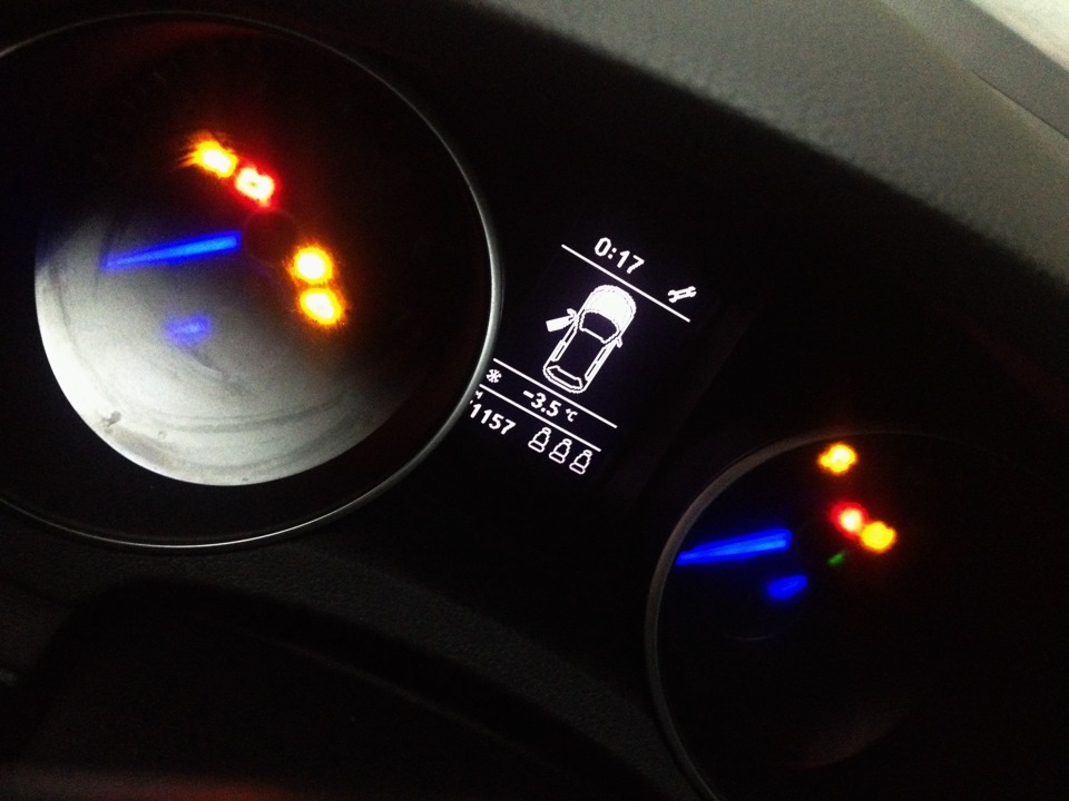

Спустя порядка 3000 км, после покатушек на парковке у Ашана, машина начала опять дергаться, и встала в аварийный режим, но подостыв, оставались лишь небольшие тычки, да блин, что за фигня. Звоню Саше, не буду долго оворить, но в общем, был разговор на высоких тонах и бросание трубки со стороны механика. После этого Саша дал телефон Димы (они работаю в паре), договорились о том, что в качестве гарантийных обязательств меня примут, ну спасибо!
Приняли, снова в Apex'е. Разбор коробки показал кучу стружки. Как говорят все почистили и попутно сменили масло и фильтр. Спасибо Диме! Откуда было много стружки сами не знают, все детали в идеале, потертостей НЕТ!
Конечно, мужики, я понимаю, будут мысли, что мол так и так, сам виноват, фигали дрифтишь, возможно вы правы. Но в разговоре с Аметом (до этого), стало ясно что моя DQ250 очень надежная и на его памяти моя машина 3-я, первые две были с дефектом и их коробки меняли по гарантии. И я хз как остальные владельцы Эрок крутят их с вывернутыми колесами по 10 минут в отсечке на тюнячках St2+ и бочат часами и на спринтах тоже. Навроде комрада Diza-Flint и его шикарной Эрки (www.drive2.ru/l/2416473/). Ибо мои достаточно лайтовые 15-ти минутные покатушки в этом плане несерьезны, так как я катал минут пять по большой дуге почти без отсечки и давал минут 10 отдыха, в общем хз как на DSG наваливают и не имеют проблем, может умалчивают и я не имея таких статей как эта, радовался и ездил бочком…
