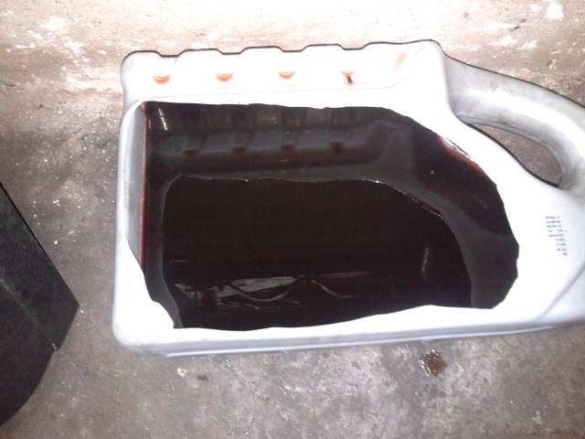

Масло заказано 4 бутылочки Honda ATF DW-I (08200-9008) 0.946л, фильтр уже пришел, не понятный какой-то с одной стороны резьба со второй нету ее вообще.

на рисунке-схеме магистраль под номером 33 — ею и прижмётся фильтр
с обратной стороны он вставляется в магистраль акпп (есть сальник-уплотнитель) и притягивается ключем болты . мой совет — если будешь делать сам — купи накидной ключ-трещётку на 10. будет очень кстати! именно эти болтики на магистрали прикручивать будет в разы быстрей и удобней.
спасибо, есть наборчик накидных с трещеткой)

На этом верхнем болтике сорвал грани…фильтр не поменял…ща думаю как быть.Подзаменю масло еще раз вместе с моторным через 6000км.может на фильтр сил хватит.мурыжил его 2 дня…
он очень неудобный этот болтик. почему я и обратил внимание на спецключ на 10 именно под него!
я откручивал этот болтик полчаса и столько же закручивал — обычным ключом. потом купил с трещеткой на 10 — но машину уже продал… так что не менять мне больше эти фильтры.
