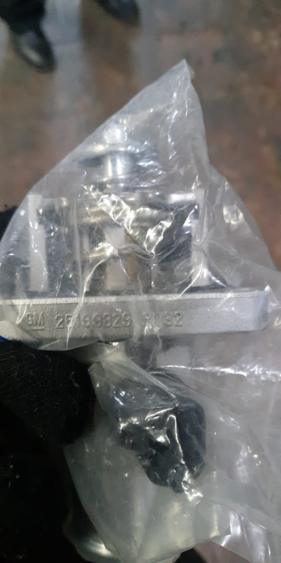

Артикул нагревательного элемента термостата: 55587349 GENERAL MOTORS
Артикул прокладки (кольцо уплотнительное) для нагревательного элемента: 55351449 GENERAL MOTORS
либо 55597008 GENERAL MOTORS:- в сборе

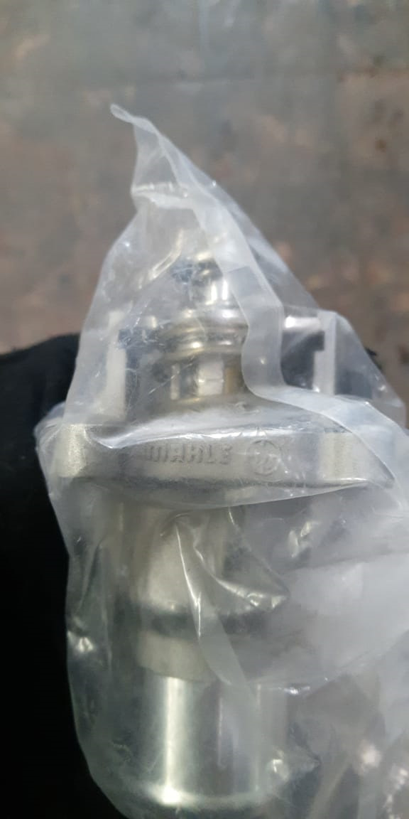

Заказал я вчера оригинальный термостат 55597008GM, а приехал вот такой 25199829 GM (ф. MAHLE), что странно: на сайте MAHLE бьется с номером 55597008
Я уже менял этот долбаный термостат вместе с распределителем 10.000км назад…сначала поставил ремкомплект…пожалел, сейчас поставил аналог…посмотрим.
