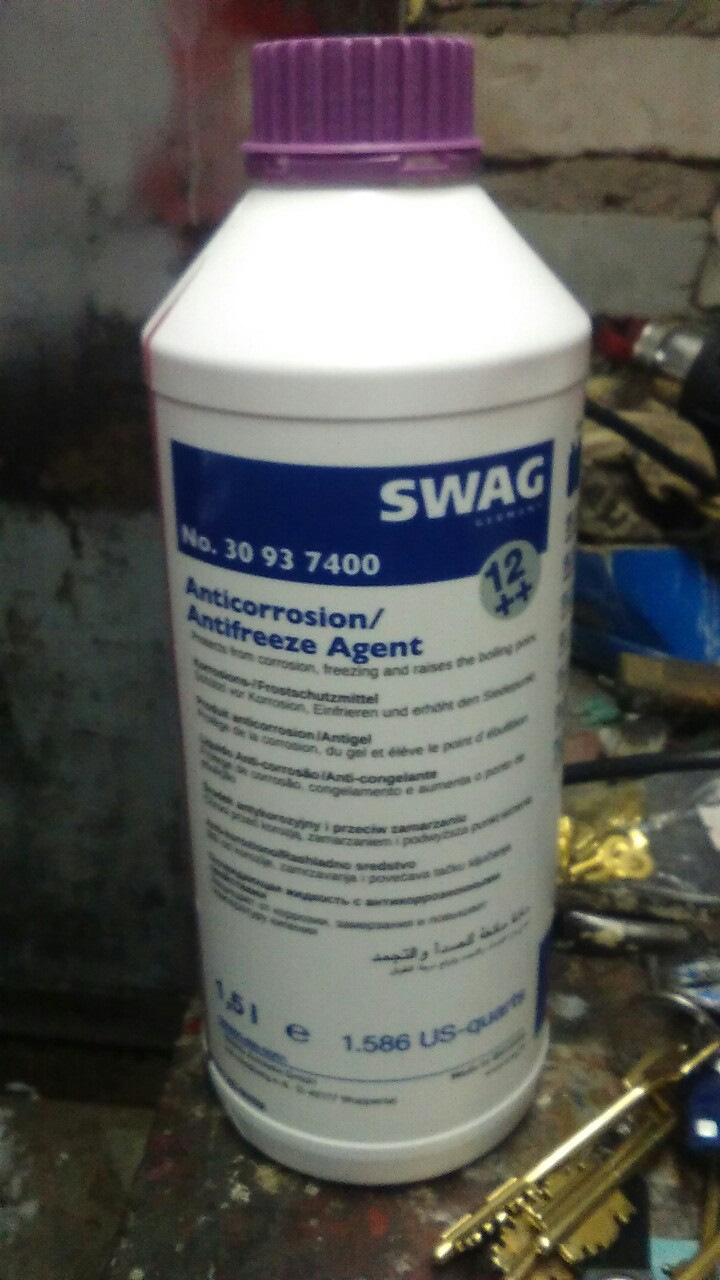

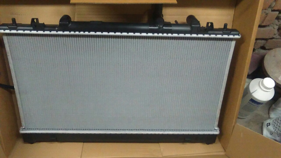

Купил машину, наездил аж 600 км., пока не почитал б.ж. ребят на драйве. Теперь стоит мзда в гараже и ждёт большого ТО. Даже заводить её страшно)) По рекомендации был куплен радиатор, фильтр АКПП, антифриз и масло в коробку.
Запчасти на фото: FNC121500, FNC121500A
Запчасти на фото: 30937400

Не понятно, почему по отзывной не меняют этот радиатор? Водительский стул, который на ездовые характеристики никак не влияет- меняют, а радиатор- нет?!

Но почему антифриз не оригинальный FL22?

Этот антифриз тоже очень хороший. На старой мазде проверено) А масло заказал ИДЭМИТСУ, вроде говорят хорошее. Но оно ко мне ещё не дошло.

Согласен, но момент смешивания антифриза с маслом акпп на наших машинах может произойти осень быстро. Стоимость радиатора 200$, а стоимость акпп 1000$. А жидкости и так по пробегу нужно уже менять.
А что были какие либо намеки что у тебя все это сломано? И надо срочно менять, на заборе тоже многое написано. В чем причина такого страха за машину
Если бы были намёки, то в акпп былабы эмульсия.И я делал бы другой б.ж., посвященный замене акпп. Есть слабое место в авто, дешевле перестраховаться
Антифриз под замену или на долив? Если на долив то такой не пойдет…
Будет полная замена с промывкой системы.
