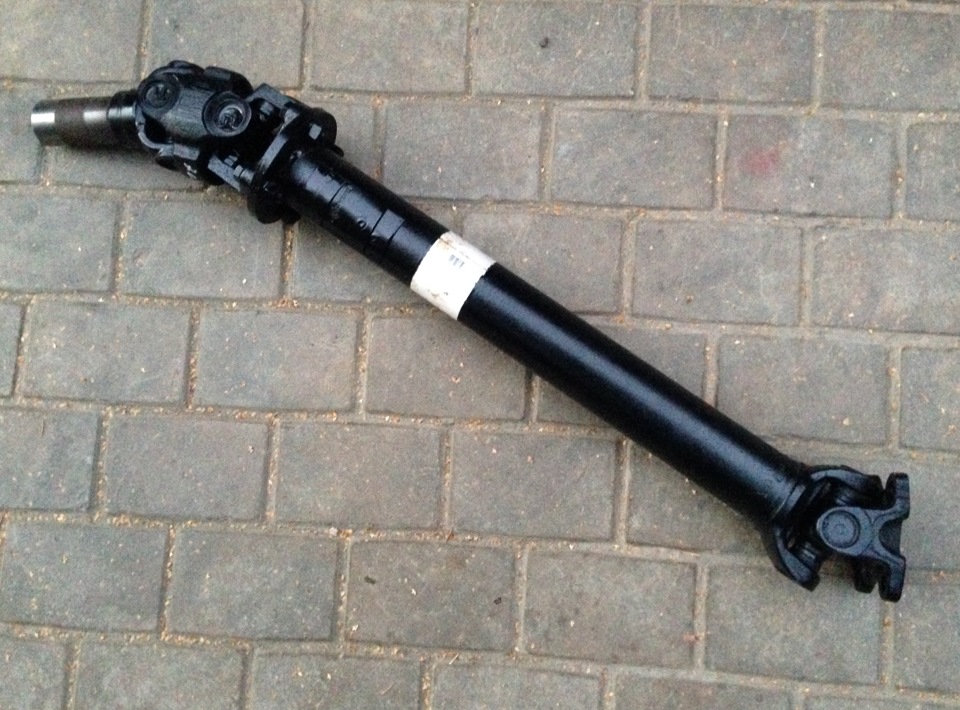

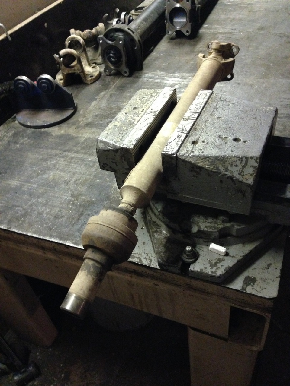

Развалился шрус переднего кардана.
Как показала практика и опрос "потерпевших" сообщников, штатный передний кардан (несмотря на то, что там шрус и это на самом деле лучше крестовины) при лифте в 6 дюймов не ходит больше чем пол-года.
Соответственно смысла заказывать новый не было, б.у. тем более.
По совету друзей Mini-Ram было принято решение произвести доработку в сторону улучшения. Произведена установка двусоставной крестовины и балансировка.
Будем посмотреть. По идее обслуживание и замена крестовин раз в 2а года.
было
стало

Уважаемый, подскажите от чего двойную крестовину брали?
шарнир и кардан делал в eurocardan.ru (шарнир сдвоенный 75013108000285), у них можно заказать з.ч. по замерам кардана.

Саня, хорошее решение, в твоем случае не совсем востребованное, но все же лучшее чем болтающийся ШРУС. С чего двойной шарнир?)
Ну чтоб угол стал побольше. Два изгиба.
Саня, я понимаю зачем, я о другом, у тебя передний дифф относительно раздатки не двигается. Или ты его так сильно вниз опустил?
Ага см на 5. Шрус на грани работал.

Если оба фланца вертикальны, двойная крестовина — перевод денег.
Варианты не перевода денег? Мне угла не хватало.
RabbitSVR
Нижняя под углом градусов 15-20
Вверх, что ли?
Ну да;)
Тогда да, вибрации будут с одинарными.
