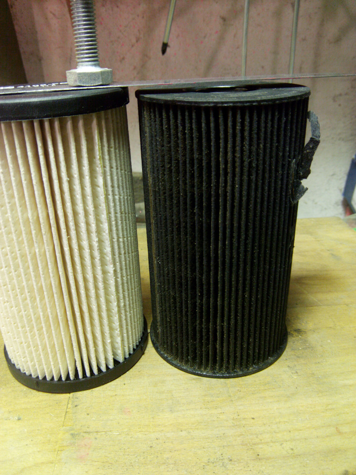

На масляном ТО не стал менять топливник. Пробег на нём меньше 30т. Но потом закрались сомнения- блин, впереди зима и поездка на каникулы в Пермь. Надо срочно сменить. Заказал Filtron PE9733, 419р. Обычно топливник беру 50014108 KOLBENSCHMIDT, но в этот раз почему то заказал не его. О чем пожалел чуть позже.
Сменил прямо на стоянке, делов на полчаса.
После ТО решил сгонять на дачу, 80км в одну сторону, включить тепло в домике- встречали НГ там и захотелось приехать в теплый домик. Машина мурлычет, всё прекрасно. Ещё когда завёл машину перед отъездом, показался запах топлива. Подумал на "показалось". Но когда проехал около 5км, то даже в машине стало проявляться. Остановился, открыл капот и увидел мокрый стакан фильтра. Блин, только ведь менял !
Значит порвал кольцо, ну или оно просто не держит и пропускает. По пути стал звонить дилерам- но один уже закрывался через 15 минут, второй загружен работой "по-самое небалуй" и к тому же кольцо отдельно не купить. Заехал в проверенный магаз и купил 50014108 KOLBENSCHMIDT, за демократичные 500р, плюс перчатки для работы. Тут же и сменил, благо свет от витрин приличный. Кольцо от "фильтроновского" фильтра целое, значит пропускало.

Чаще чем что, чем я? Я не больше 30 наезжаю на них- на фото мой фильтр.
30 тысяч это мало? И что по фото можно определить микро трещины в фильтрованной бумаге.
Я считаю, что 30т-это минимум, после которого можно думать о замене. Трещины были или просто теория такая ?

По совету знакомого, который предложил "экономить" и менять чаще, ставя дешевые топливные фильтры, поставил "китайца" — "Fortech".
Точно также "сифонило" даже сильней.
Пробовал подтянуть крышку, эффекта нет!
Кольцо — целое!
Нашел старый. Померял/сравнил геометрическую высоту!
Результат на фото!
KOLBENSCHMIDT 136мм
FORTECH 136мм
FILTRON 136,5мм
у оригинала пока не нашел высоту, но не думаю что она отличается от 136мм
новый — "бош" 136мм!
старый-FORTECH 136мм
а разница — видна невооруженным глазом

У меня кольцо было целое, но после замены от другого фильтра течь пропала. Так что версия с высотой не работает в моём случае.

Ребятки! Разница в высоте иллюзия!
Фильтр сидит на бобышке крышки.
Это Вам не 1Т1 с подпирающие фильтр пружиной!)))
Ну собссно это я вчера и хотел написать, поскромничал ) а то некоторые кнопки давить начали ))) в крышке довольно длинный носик, чтоб эти 1,5-2мм влияли

При замене топливного фильтра было такое. С новым кольцом уплотнительным никак не вставала на место крышка топливного фильтра. Думал что погнул крышку притягивая болтами на мест, но ошибался. Легкими постукиваниями обухом от молотка крышка встала плотно и сочиться солярка перестала. Старое кольцо к тому моменту уже было в мусорке…
Я так тоже менял. Оказалось болты перетянул, крышка погнулась ( края)
Ну да, если не осадить крышку и просто болтами притягивать, можно и погнуть.
Тоже менял фильтр на праздниках. Купил KOLBENSCHMIDT поменял, завел, а из под крышки ручей… Снял крышку проверил колечко — целое. Заменил на старое и все порядок. Уже не первый раз такое. Фильтр всегда KOLBENSCHMIDT. Даже не знаю что и думать.
Вот ведь ))) может кольцо криво встает ? Но ведь там просто канавка для него и криво некуда вставляться.
проверял это и солярой смазывал… Пока не поставишь старое — течет.
