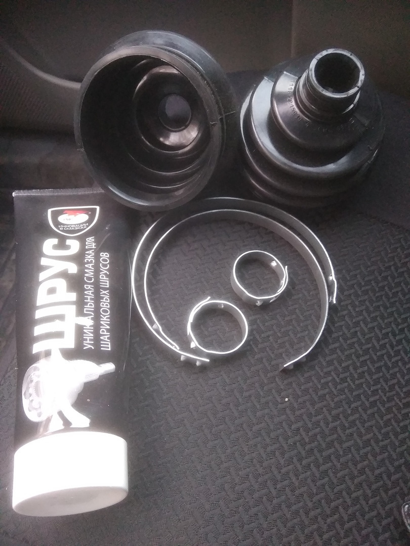

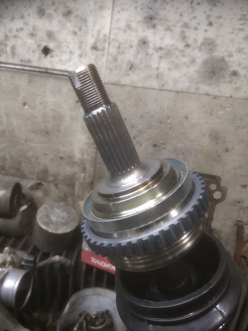

Когда меняли лампочки в ПТФ, обнаружили порванные пыльники наружней гарнаты, не вопрос, поехал купил пыльники, хомуты и смазку для шрусов. Но события начали развиваться не по сценарию, срезав старый пыльник, начали сбивать шрус, по идее стопор внутри должен был сломаться и шрус выйти, но стопор отказался ломаться, 40 минут манипуляций с молотком ни к чему не привели, пришлось ломать исправную гранату((( и дополнительно отдавать 1500р. за новую. В общем весьма опечален ситуацией, когда приходиться менять исправную деталь.
P.S. Шрус купил оригинал, хотя в магазине советовали производителя GLO, визуально это GLO выглядит гораздо аккуратней заводского, но я консерватор в этом плане, поэтому только завод.

Сам тоже менял, стопор там не должен ломаться, там стопорное кольцо. Молотком не стоит напрямую орудовать, у меня был 50-й уголок длиньше привода, поставил его на землю, привод внутри уголка как в желобе с упором на гранату. Поднял и об землю уголком, граната снимается. Молоток портит гранату.

Тоже неделю назад этим занимался, поставил Лада деталь, пока нормально), только пыльник БРТ поставил, валялся у меня, он по виду надежнее
