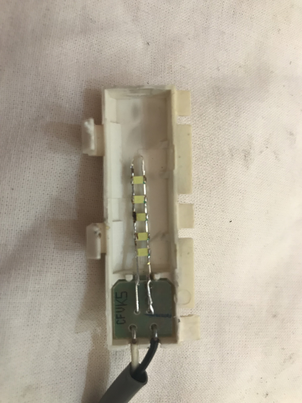

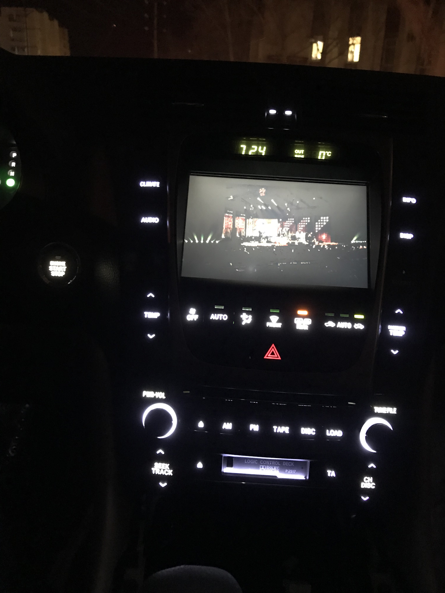

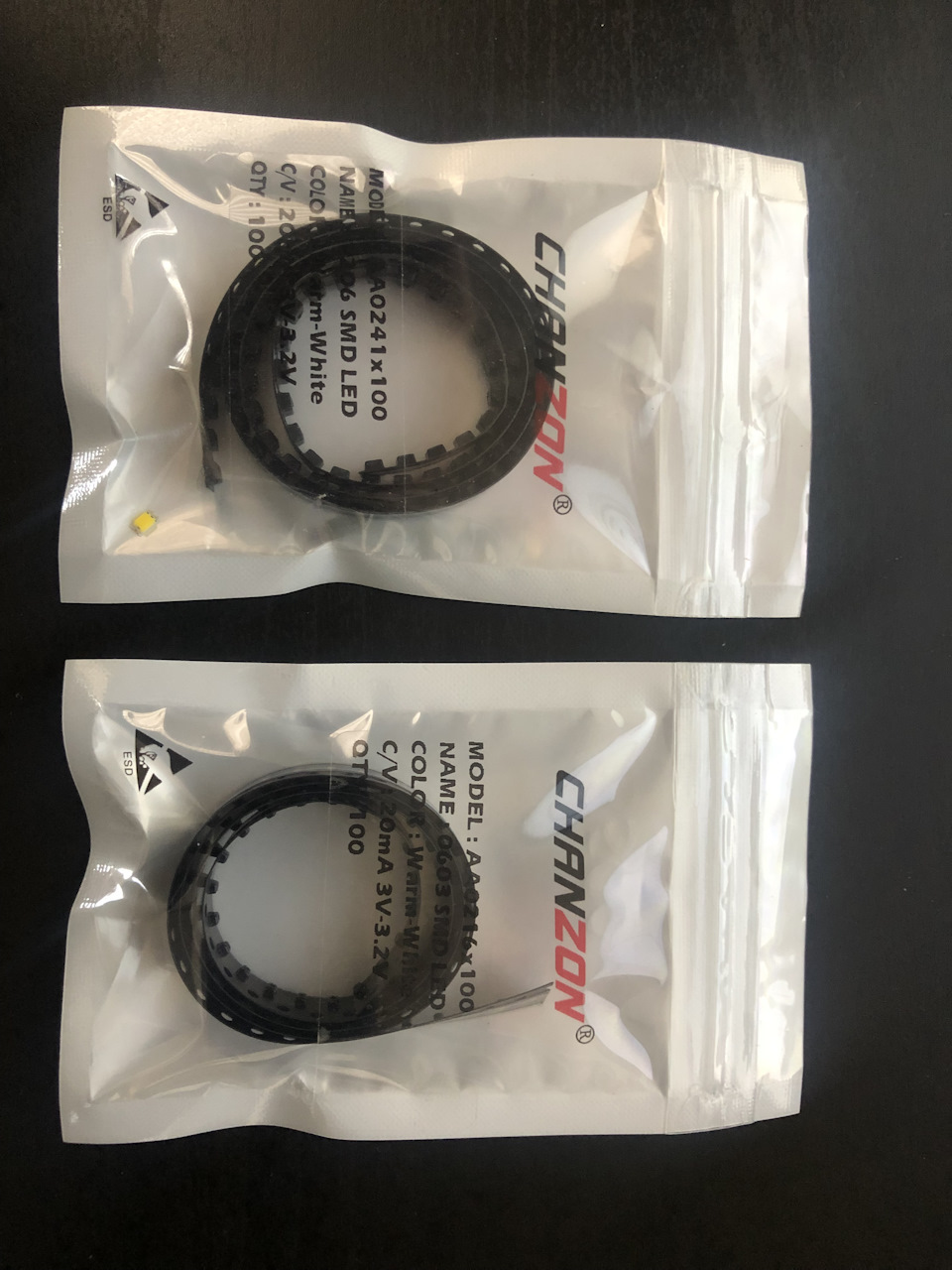

наконец то перепаял ужасные зеленые диоды подсветки кнопок ! хотелось бы конечно чисто белые и не очень яркие но на алли экспресс таких нет ))) вообщем надо 1206 и 0603 по 100шт с запасом, так как я с паяльником не дружу, разобрал сам и платы отнес в радио мастерскую, в экране и магнитоле диоды разные по размеру и соответственно чуть будет отличаться оттенок я сделал везде 0603 маленькие, все равно ярко но цвет один в один ! в ручках открывания тоже перепаял но думаю как отключить что б пригасали они при включении скорости .
Запчасти на фото: A0241

В кнопки старт 2 лампы да ? Могу одну синюю сделать та что маленькая и подсветка белая, по диодам подробнее можно. Какие брать куда большие и куда маленькие
в кнопке два диода один отвечает за подсветку другой двух режимный зеленый и оранжевый (вроде) его менять то зачем, вроде написал что диоды двух видов надо
можно сделать ту маленькую синюю но второй режим как будет когда ключ не видит она оранжевая
в магнитоле 0603 диоды, в климате 1206, в откидной панели и руле 1206, в воздуховодах что то среднее но 1206 свободно подходят, в кнопках стекл 1206
Красавчик. Не слишком ярко ночью? На дальняк подсветка бесить не будет?
Сначала кажется яркой потом привык уже кажется тускло даже, на дальняк уже ездил все нормально, это от человека зависит ))) у меня и приборка всегда на полную яркость а кого то бесит так
Гемор. Но он того стоит. Не понимаю почему они сделали в щитке современную подсветку а по всему салону пустили эту аля 90 ые. И даже на рестайлинге не сделали белую.
Они в рестайлинге ничего не сделали, в Тойоте рестайлинг это бампер изменить, чтобы разницу видел только ты)
А часы что никак не пересветить?
Пока ни кто не сделал

С ручками перестарался) возвращай назад)
Все диоды притухают вместе с регулировкой яркости оптитрона.

Прикольно все равно, тяжело разбирать консоль?
не !
Главное чтобы теперь не начали перегорать один за другим)))
да это на фото так кажется на самом деле чуть ярче чем стандарт светят ! два месяца назад сделал все работает пока ! я знаю что они притухают ! ручки и в ногах притухают при включении скорости
