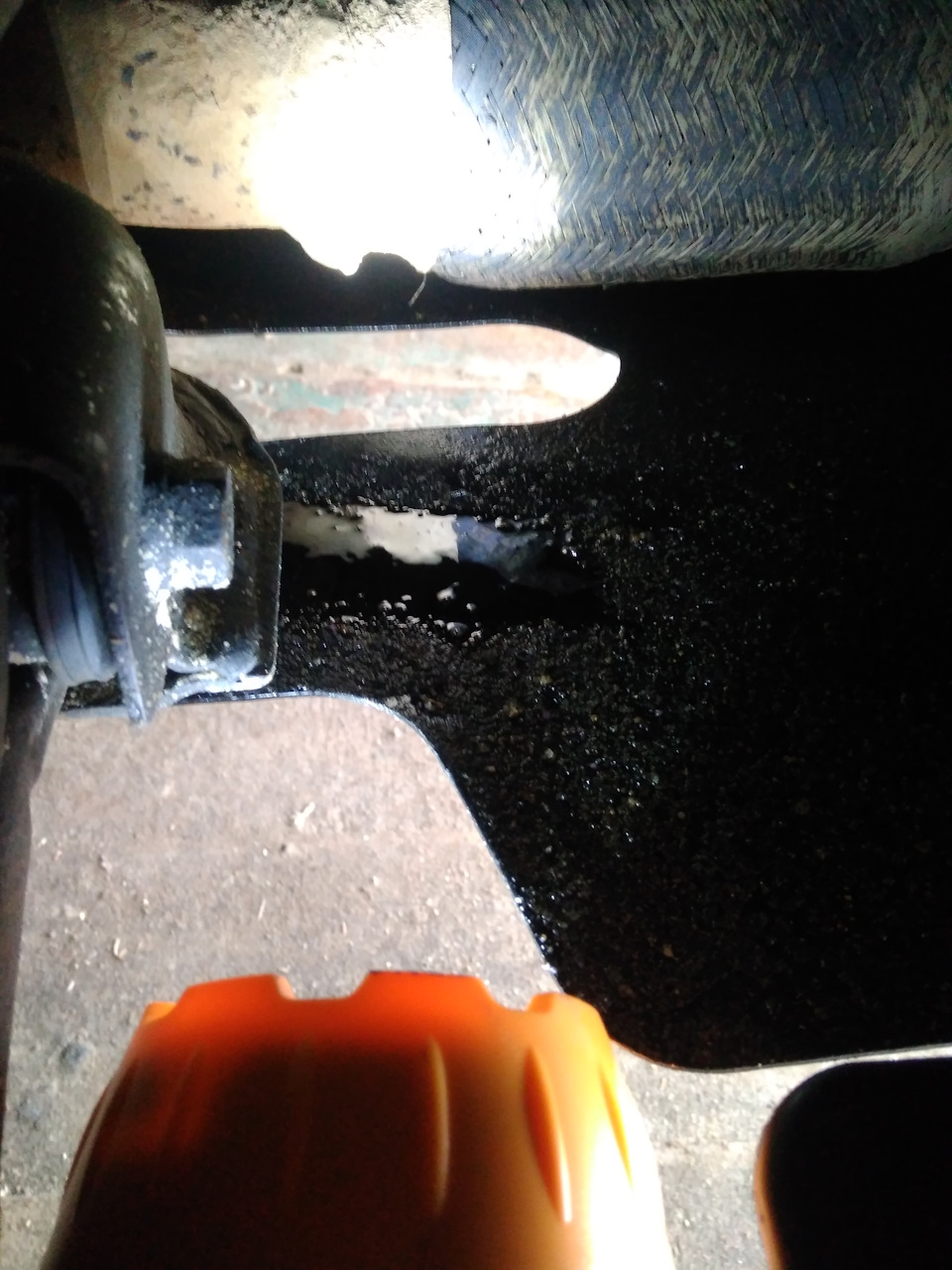

Уже около двух месяцев у меня на приборной панели не работал индикатор масленки, опытным путем было установлено, что лампочка в приборке и провод в порядке, значит проблема в датчике. Месяц назад был приобретен новый датчик от AMD, взял на пробу. Упакован хорошо, собран тоже не плохо.
Оделся потеплее и приступил к замене.
Для замены нам нужно поднять правую сторону машины домкратом и снять переднее правое колесо, после чего завести машину и повернуть руль до упора вправо, так будет удобнее менять датчик.
Всё снято, заглядываем под арку и видим наш датчик.
Выкручиваем его и ставим новый. При замене теряем несколько грамм масла от 0 до 50, не больше.
Самое трудное в замене это закрутить новый датчик, обычным рожковым ключом это делать не очень удобно, а головка слишком низкая. Мучаясь некоторое время всё-таки закручиваем датчик, заводим машину чтобы посмотреть не подтекает ли масло, если всё хорошо, ставим колесо обратно и радуемся тому, что всё работает.
96494264 — артикул датчика Заказывал его на эмекс.
