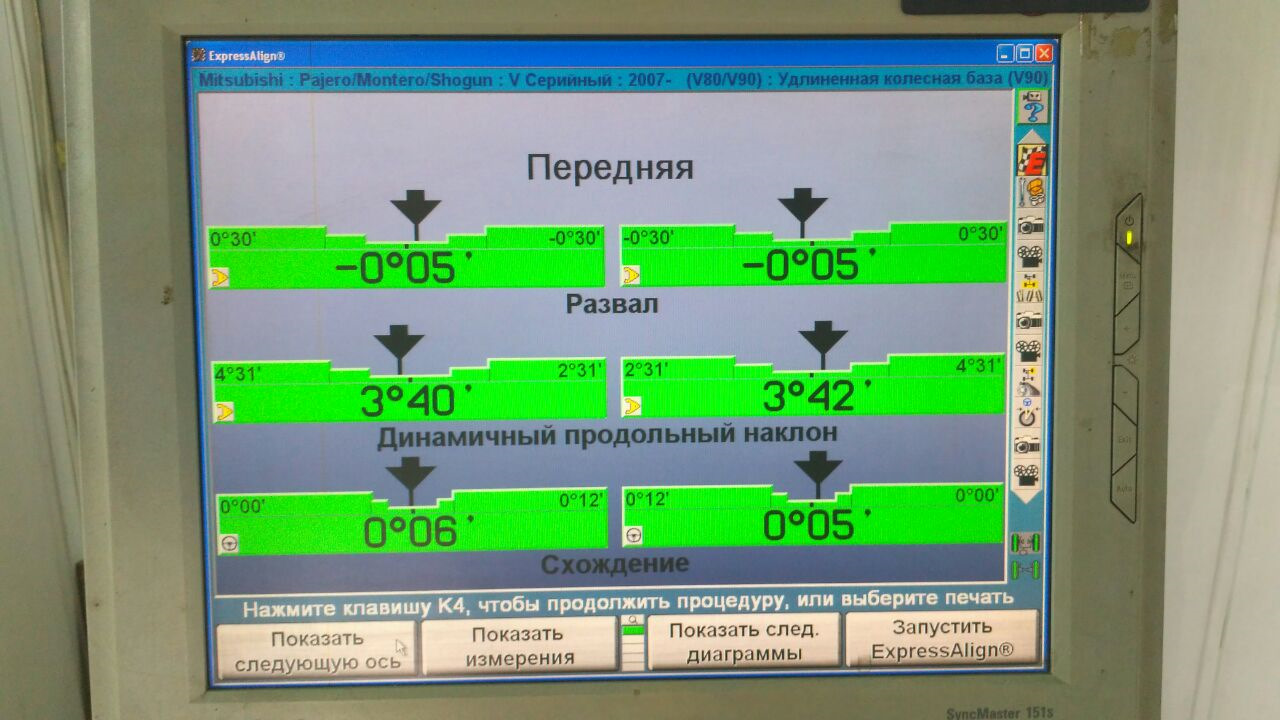

Ребята на СТО, проверявшие мой автомобиль перед покупкой, предупреждали: следует ожидать граблей с развальными болтами. Мол, не бывает беспроблемного в этом смысле Паджеро. И действительно. Не бывает.
Контрольный сход-развал вскрыл необходимость замены чертовых болтов. Ну, а чертовы болты, в свою очередь, сделали всё, чтобы процесс замены остался в памяти как можно дольше.
Картина маслом ДО:
Передняя подвеска пока в допусках, но было принято решение убить всех зайцев одним выстрелом и больше к вопросу не возвращаться. Закуплена куча сайлентблоков нижних рычагов, куча развальных болтов с шайбами и гайками, тяжки переднего стабилизатора. Рычаги вырезаны из подрамников, запрессованы новые сайленты. Болты смазаны медной смазкой, обновлять которую нужно будет при каждом удобном и неудобном случае.
Картина маслом ПОСЛЕ:
В итоге имеем отличный автомобиль с только что устраненным заводским косяком, правда, за вычетом нескольких сотен вечноамериканских зеленых денег. И в завтрашний день можно уже смотреть с уверенностью не только лишь сегодня.

Смазал он и у меня на 80 тысячах при смене резины все открутилось.
Смазали снова и поехали дальше вдаль дальнюю
Не всем так везёт. Я тоже благодарен предыдущему владельцу за смазывание, хотя по злому року передние два болта на правом рычаге закисли.

У тогоже двух сотого такая шляпа(( Родня уже прошла это( На моем за два года и 110 тыс км ( недавно делал) выкрутились все смазал развал сделал) Сказали типо пронесло
