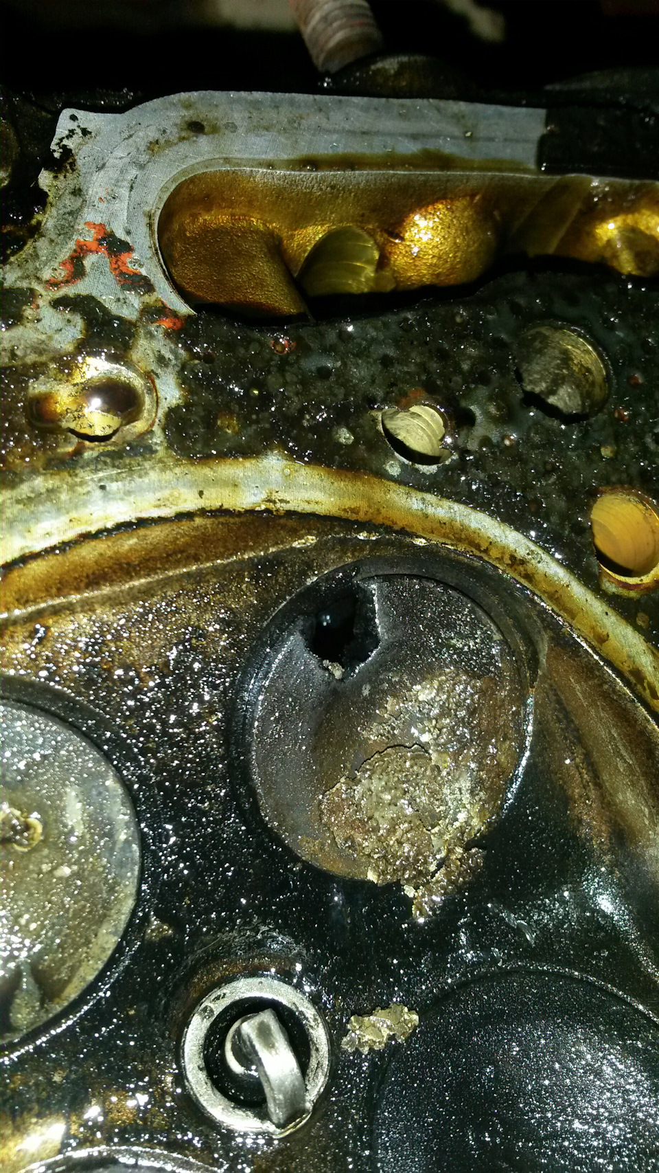

Всем доброго времени суток. 1 января у ланса пал смертью храбрых клапан 2го цилиндра.
Дождался своей очереди на СТО (новый год что б его). Скинули голову и моя теория подтвердилась. Выпускному клапану хана. При чём на прогар не похоже. Походу тупо откололся. Если кто знает какую либо причину подобной поломки поделитесь пожалуйста.

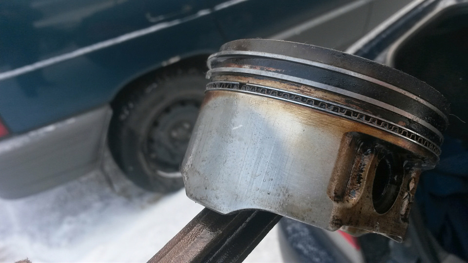

Но если уж скинули голову, то не грех задуматься и о устранении причин расхода литра масла на 1000 км! Я думал, что проблема в закоксованых в усмерть маслосъёмных кольцах. Но не тут то было. Раскидав низ нашему взору пристали относительно свежие шатунные вкладыши STD и колечки совершенно свободно подвижные в канавках.
Вывод был один. Перед тем, как ланс попал ко мне, его пытались подлечить от масложора полумерами, т.е. краиловом. И как это обычно получается, всё закончилось попадаловом. Попадаловом на деньги, выброшеные на ветер.
На стенках цилиндров от хона не осталось и намёка, на верхней части цилиндров ощутимая ступенька, а 3й поршень свободно болтался в цилиндре.

Сливные отверстия рассверливать на 2.5 полюбому. Но тут ещё наткнулся на записи о доработаных поршнях с маслосливными проточками. Интересует мнение людей имеющих опыт таких доработок на своих двигателях. Стоит или не стоит это делать?

Делал на своих поршнях проточки. С момента капиталки проехал уже более 15 т.км. -полет отличный. Масло в уровень.
Я сегодня ночью тоже лопатил интернет на тему расширения дринажных отверстий и проточки маслосгонов…
Пришёл к выводу, что делать надо! Только сам не полезу. Руки кривоваты. Могу делов наделать. Отдам токарю, пусть на станке всё аккуратно сделает…

Какие нибудь признаки сломананого клапана были ?
Ехал по трассе. Без фанатизма, 100-110. Подъезжая к дому тёщи, остановился на ж/д переезде. И вот тут то я и почувствовал троение двигателя. Подумал, что свеча мозг делает или катушка/наконечник. Но когда поменял их на 2ом цилиндре троение не ушло. + при запуске двигателя был слышен характерный звук холостого хода поршня, будто он без вкрученой свечи. Ну тут то и стало всё понятно. После уже промерил компрессию.1 — 13; 2 — 0; 3 --13.5; 4 — 12.5. Подлил маслица во 2ой цилиндр и повторил замер. Ничего не поменялось. Т.е. стало понятно, что дело в клапане. До этой поездки всё было отлично. Машина работала ровненько. Стабильная тяга без провалов и троений.
Клапана родные стояли ?
Не знаю. Голову ещё не трогали. Через пару часов только повезу её на чистку, дефектовку, переборку…
Отпишись потом, какая фирма клапанов стояла, пожалуйста:)
