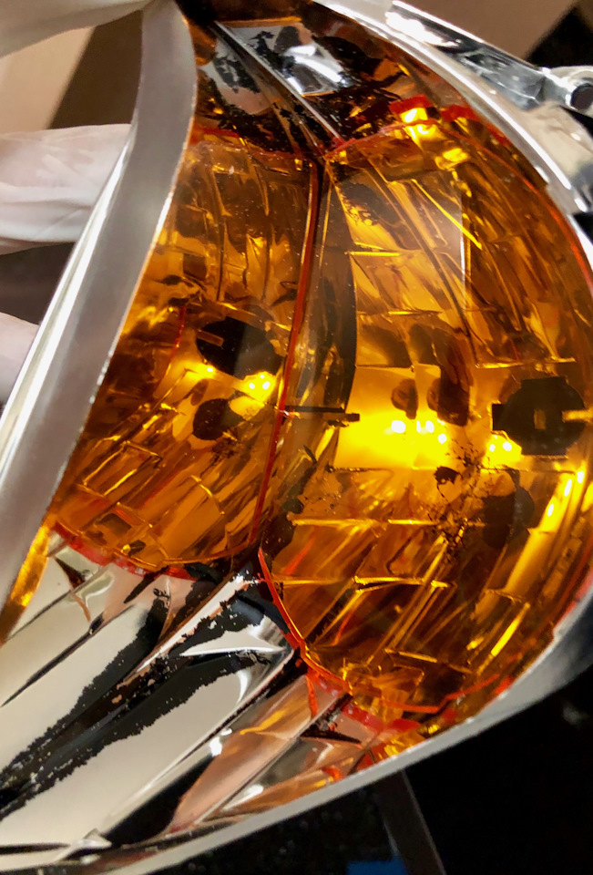

Предварительный. Мойка фар.
Свет после мойки значительно улучшился, но если в планах разборка фар, то мыть не рекомендую — слезает "хром" с отражателей поворотников. Допускаю, что "слезание" очень зависит от используемой химии. Но каких-то однозначно моющих и нейтральных средств пока не знаю. Кто-то моет спиртом — не уверен, что пластик фар спиртоустойчив.

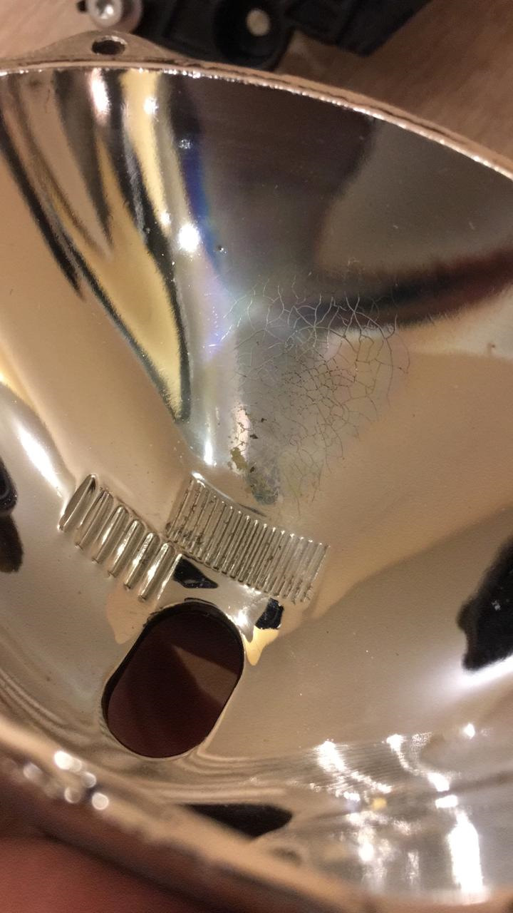

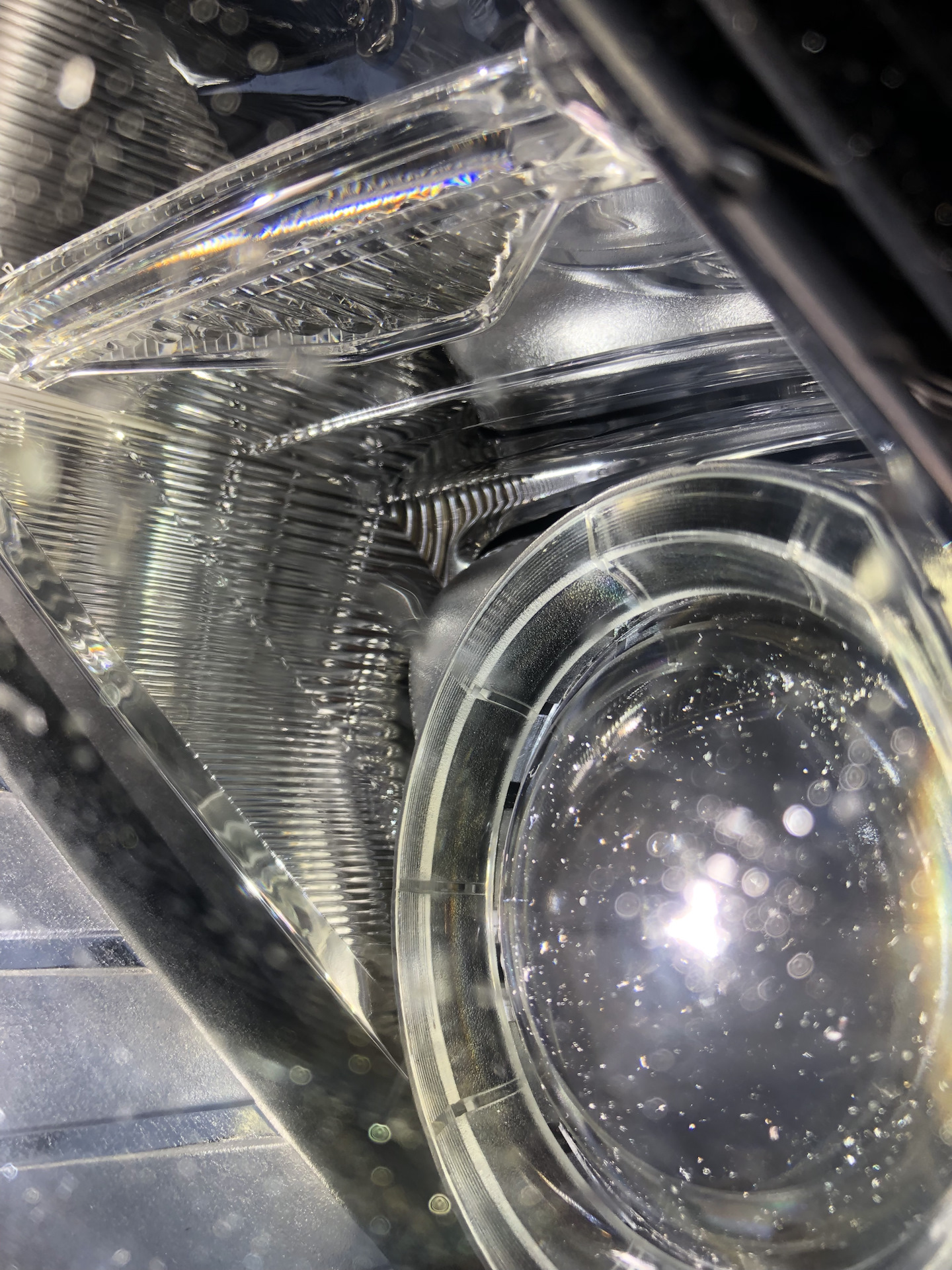

ОСНОВНОЙ. РАзборка фары, замена отражателя, чистка линзы. Самый сложный, дорогостоящий. При этом самый важный и самый нужный. РЕКОМЕНДУЮ всем делать при возможности. Основное — это отражатель и "задымленная" линза. И если линзу можно как-то отмыть мойкой, то отражатель только менять без вариантов. Вот так выглядит "уставший" отражатель.

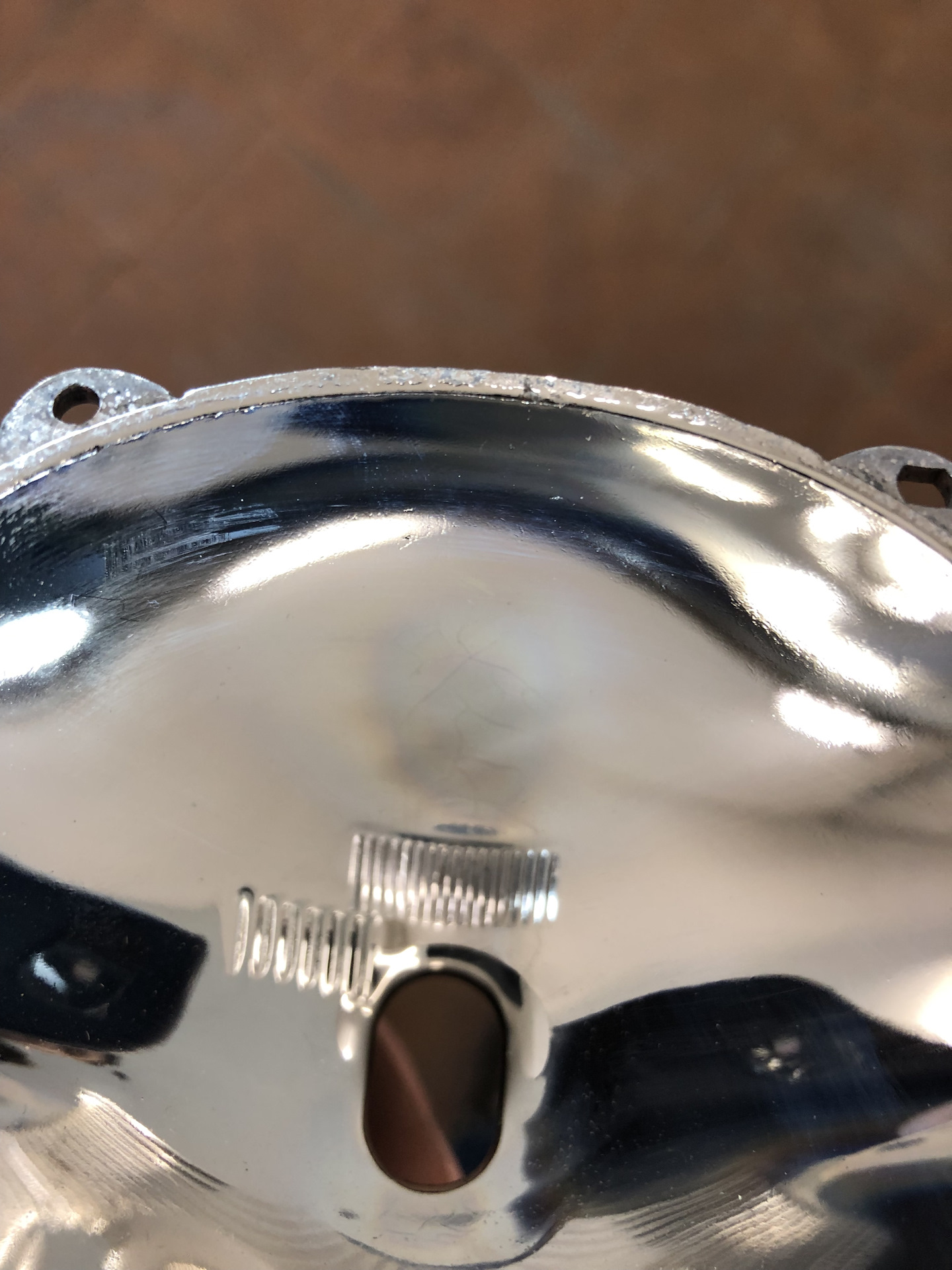

Из последних прислано vaucher — ом совсем проблемный отражатель

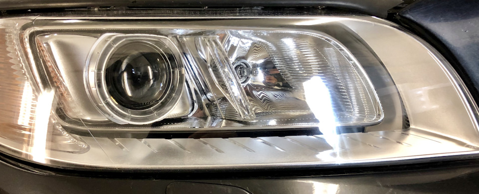

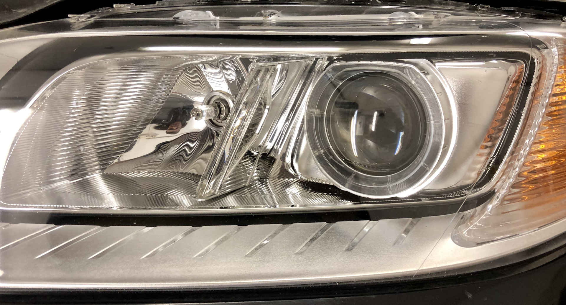

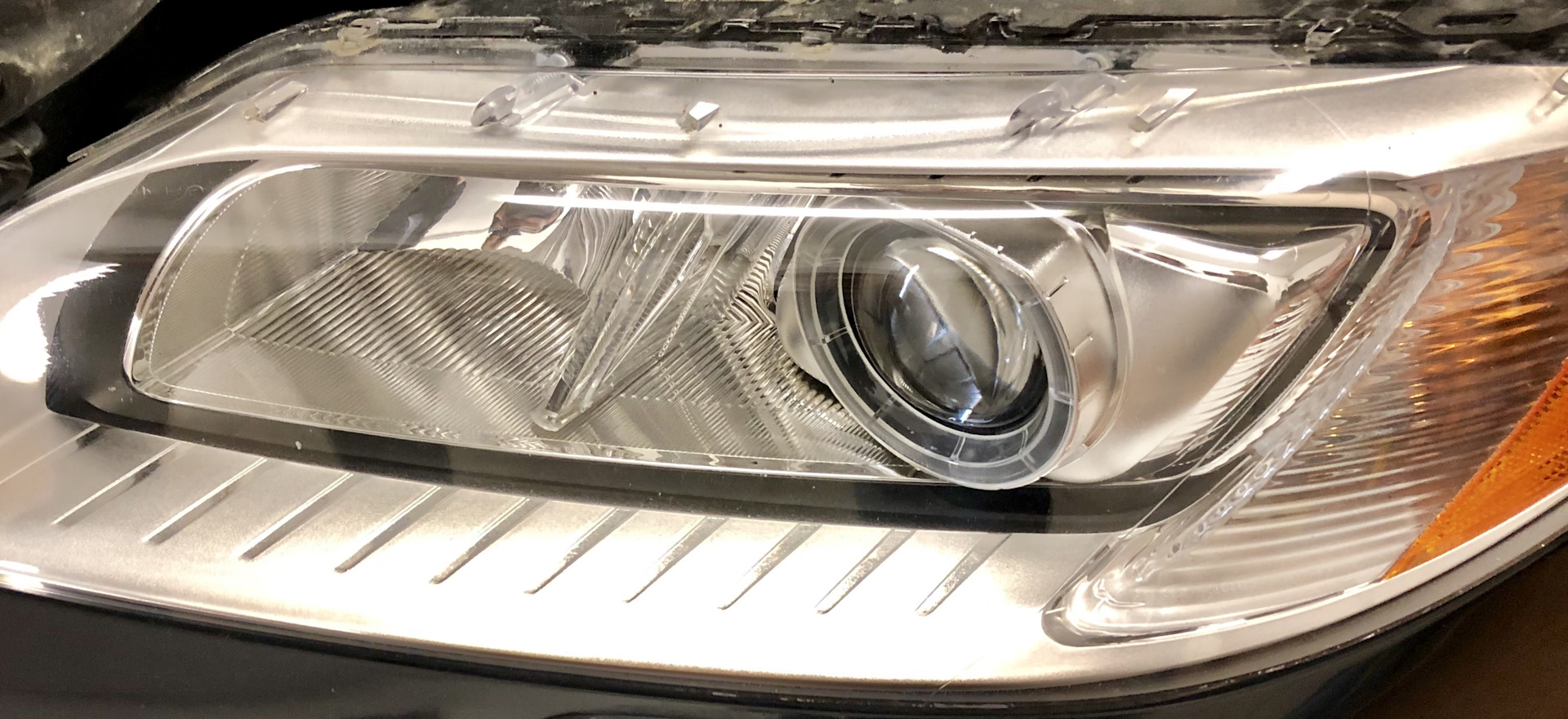

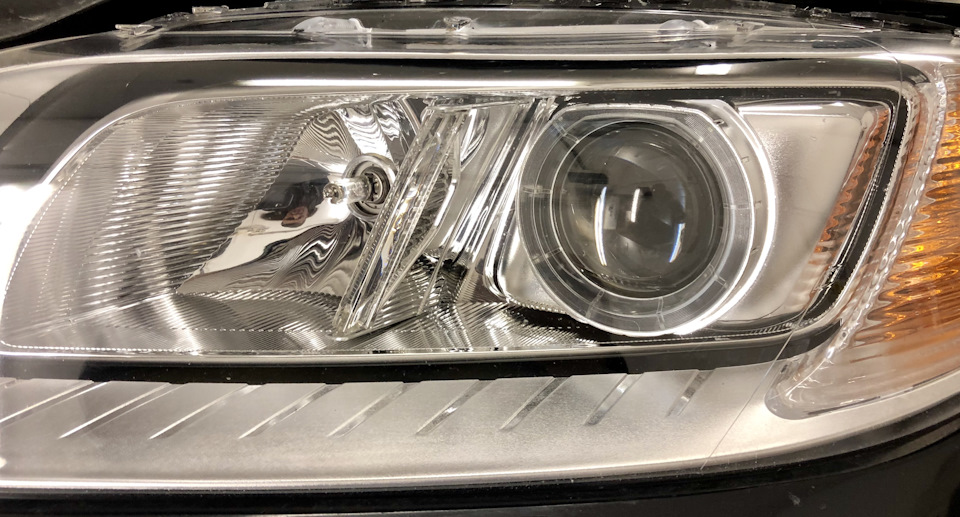

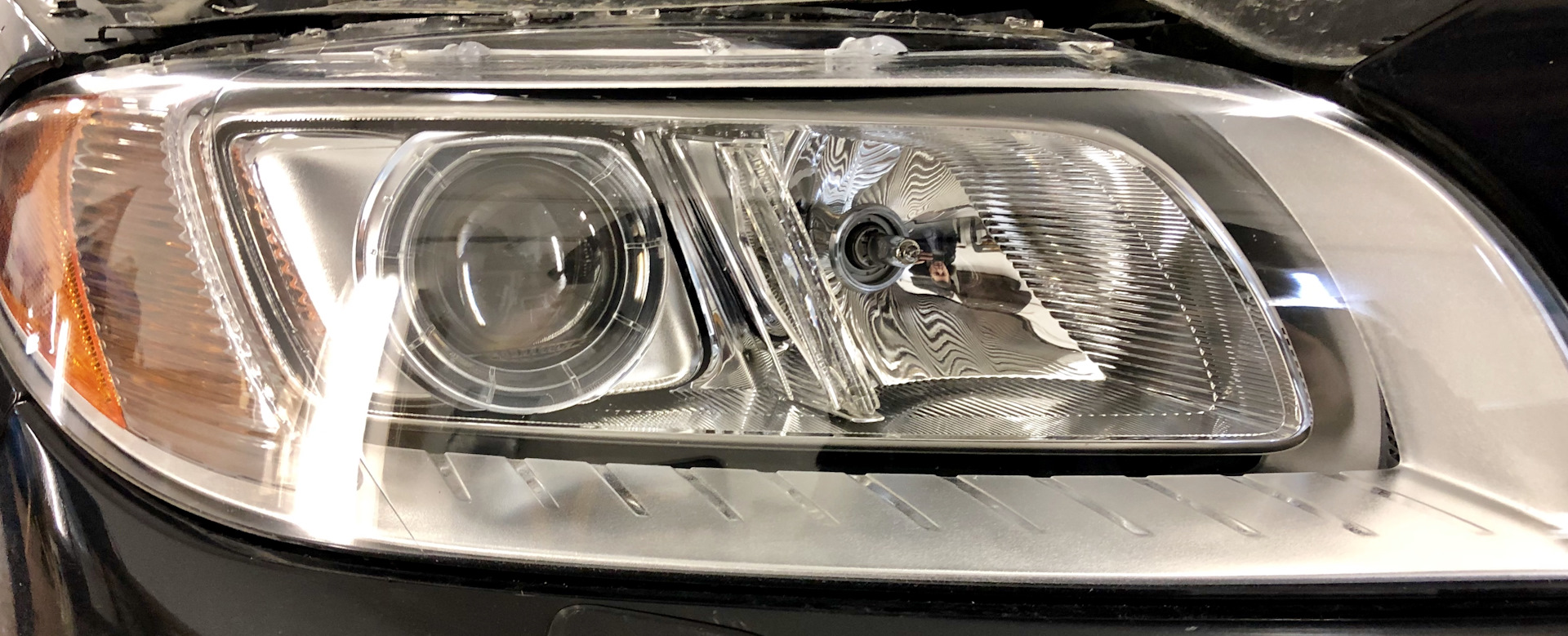

Завершающий. Полировка фар и оклейка защитной пленкой. Тоже настоятельно рекомендую. У меня пленка стояла с момента замены фар почти четыре года назад. За эти года пленка помутнела, хотя и полировалась регулярно. РЕКОМЕНДУЮ пленку без вариантов — после снятия фары как новые — фото после полировки
там, где пленки не было (ставили по лекалам) — пошли проблемы-трещинки от нашей омывайки и химии на дорогах. Новая пленка думаю прослужит не меньше.

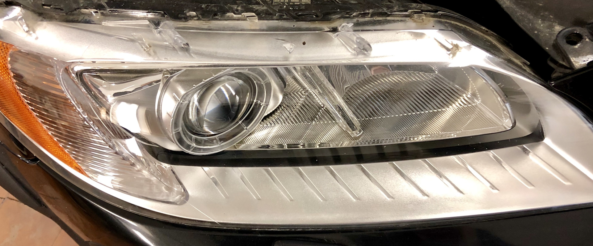

Что осталось — так как фара прозрачная — стали видны следы очистки линзы и хотя финишно обрабатывали спецом безворсовой тканью для очков — пылинки и ворсинки остались. Чуть позже продуем сжатым воздухом. В принципе это делается при сборке фар.
Делал как обычно в Облике.

Через какое время начинает облазить, я пару месяцев назад мыл, пока нечего не облезло? Мыл специальным спиртом для деликатного оборудования.
облезает поворотник — видно будет когда разберете — внешне там все закрыто желтым и белым рассеивателем — у меня разница наверное как раз месяц-два между мойкой и разборкой
Да уж, неприятное известие.

пленку снял, трещин нет, езжу без пленки и не парюсь.

тоже пленку переклеивал на фарах, там где первая оклейка не закрыла пара миллиметров — микротрещины есть ОБЫдно
В какую плёнку забронили, дядь Лёнь?
3M

Это даже не пол дела, найти отражатель и покрыть его не так сложно. Сложнее разобрать, поменять, помыть, почистить.
было бы что ставить. разбирать много кто умеет уже.

У нас наоборот, сложнее найти где качественно восстановить отражатель, а разобрать-собрать фару мелочь, уже несколько раз свои потрошил.
Будем налаживать варианты — ищите отражатели под напыление
У меня один отражатель сделать 750 р. Присылайте — почта за 20 штук выйдет 1500р )))
