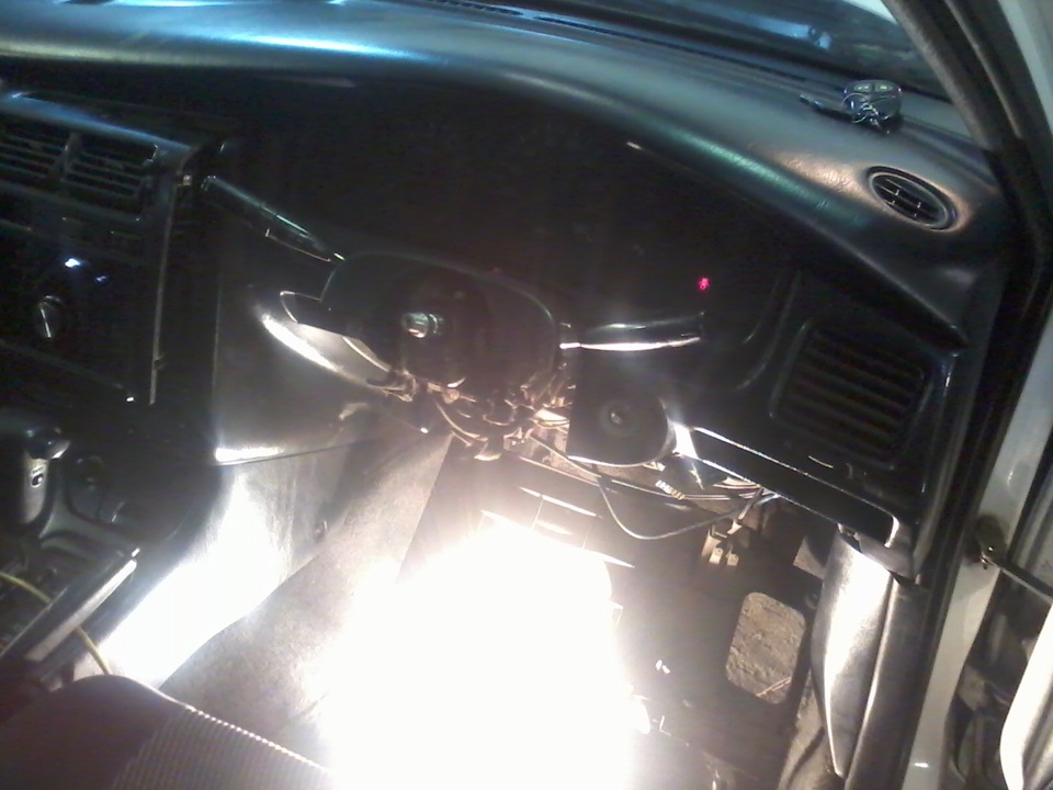

Перестали моргать поворотники…да и ладно с ними, все равно ими не пользуюсь почти))да только жалко аварийка тоже не работает)Спасибку то надо как то сказать, я же вежливый человек)
В общем искал проблему, разобрал половину салона…пока не нашел релюшку поворотников(вот японцы ее запрятали, хрен доберешься, если незнаешь где она, не найдешь))
Проблема в релюшке, точнее она сама рабочая, но немного поплавленная, то есть контакт плоховатый и она греется, ладно подогнул контакты, заработала, все отлично, всем спасибки говорю)Да только недолго)Опять же через 3-4 дня аварийка перестала работать(подогнул опять контакты и опять моргаем)Кто может знает почему так нагреваются контакты?Или релюшка такая?И где ее найти такую.(на ней кстати написано маде ин раша!, только она не вазовская.)))
