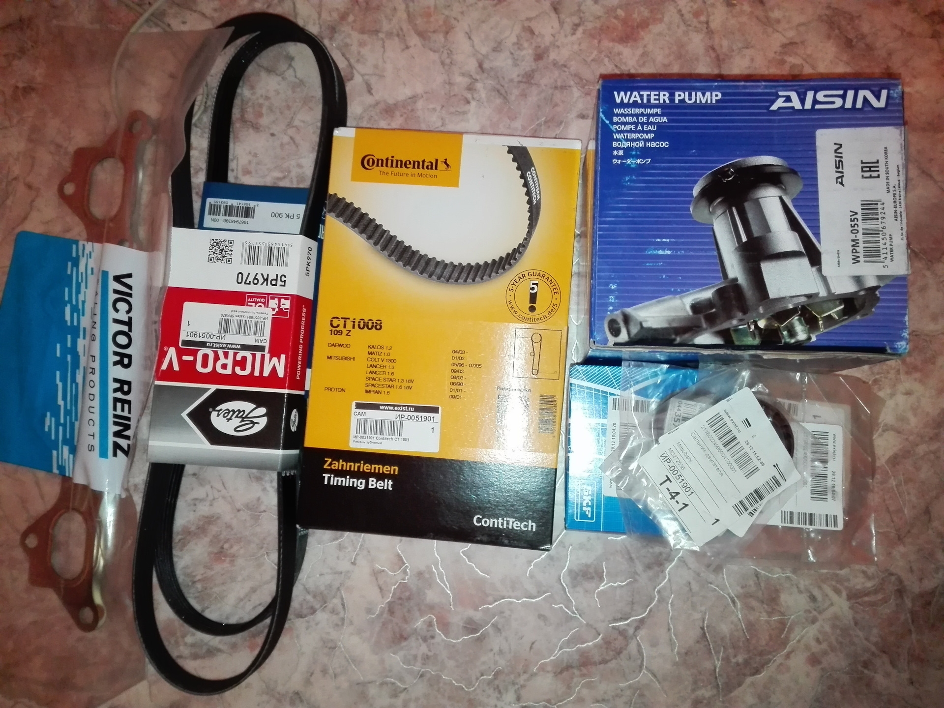

Пробег близится к первой сотне, а значит пора менять ГРМ. Закупаем запчасти и едем в любимый автосервис. Сам менять не стал, так как времени особо нет, да и честно говоря не охота. Заказываем запчасти через интернет-магазин, ждем, получаем, едем менять. Ремень решил менять вовремя, был весь в трещинах. Помпа подтекала по прокладке, а сальник распредвала немного задубел.
По запчастям:
Насос водяной — Aisin WPM-055V
Ремень поликлиновый — Bosch 1 987 948 398
Ремень поликлиновый — Gates 5PK1070
Ремень зубчатый — Contitech CT 1008
Пружина натяжителя ремня ГРМ — Mitsubishi MD 339326
Сальник распредвала двигателя — Mitsubishi MD 372536
Сальник коленвала передний — Mitsubishi MD 377999
Ролик натяжителя ремня ГРМ — SKF VKM 75625
Антифриз — TCL

Вот этот Gates это очень хорошо, а Conti, это уже не Конти, это просто говно…
Судя по комментариям как попадется))))
масума и мицубоши на удивление хорошие ремни попались мне…попробую еще раз взять
Я Гейтс поставил на генератор и он зараза через два дня засвистел)
И такое бывает)) Тоже стоял ремень, не помню какой, свистел жутко. Тянул до последнего, думал оторвется. Посмотрим как будет, если что поменяем.
Заказал уже Митцубоши, глянем как он)
Контитеч последнее время много подделок, аккуратнее с ним
Да, спасибо, начитался уже. Буду почаще крышку вскрывать — смотреть.
А от фирмы VICTOR REINZ это что там?
Прокладка выпускного коллектора
YuraLANCER
Точно. Прокладка выпускного коллектора :)
