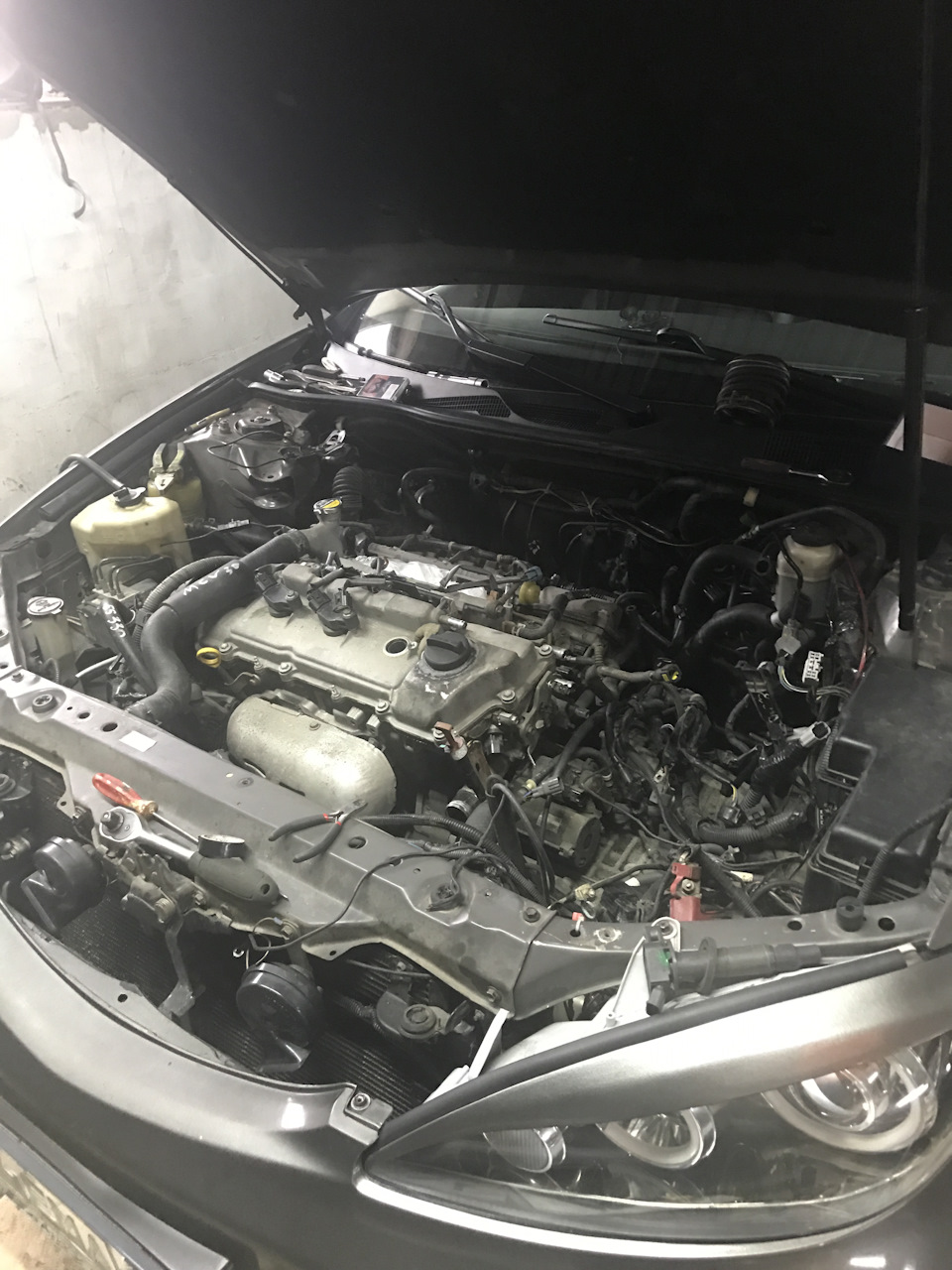

После долгих раздумий и опыта других драйвовчан решил тоже поменять двигатель с 2,4 на 3,0. Двигатель поменял ещё в начале декабря, но выложить запись руки дошли только сейчас. Скажу сразу, что резвостью и урчанием 3-х литрового двигателя доволен на 100%. Машина стала совсем другой, ощутимый прирост по сравнению с прошлым двигателем почти в полтора раза). Двигатель сам с Японии с Тойота Виндом — 215л.с. и пробегом 40000км. Процесс замены двигателя занял два дня, а вот с электрикой промучились целую неделю. Несколько раз в процессе возникали мысли сожаления о содеянном, но особую благодарность хочу выразить camrymcv30 и camtoy за поддержку, советы, а также ценную информацию и литературу. Сейчас о тех моментах вспоминаю с лёгкой улыбкой, а V6 продолжает только радовать))

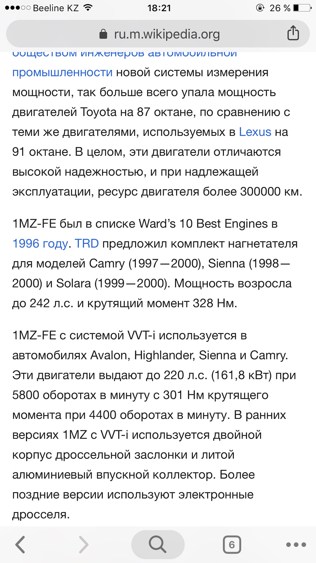

Не хочу нагнетать, но если не ошибаюсь, то именно у этого мотора (215 л.с.) может наблюдаться масленное голодание пятого цилиндра и как следствие — проворот вкладышей.

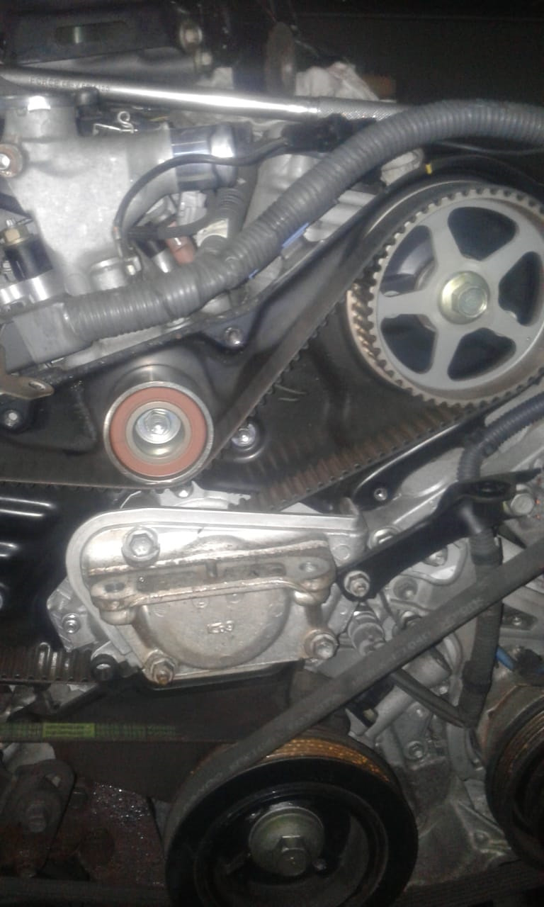

Тут видно, что мотор чистый и только масло вовремя меняй ;)
Такая проблема как правило на Лексусах GS с мотором 3GR-FSE, а у меня мотор 1mz-fe. Не помню где читал, что именно мотор 1MZ-FE, входил в десятку лучших двигателей во всем мире. Будем надеятся, что все оно так и есть)). Когда раскидывали проводку по двигателю, снимали впускной коллектор, вот тут то я и испытал эстетический оргазм)))) — внутри колодцев клапанов все настолько чисто и все блестит, ни грамма какой-либо грязи или отложений, жаль фото тогда не сделал)
Я имел ввиду именно этот мотор, а не ранний 186-ти сильный, у которого таких проблем не наблюдалось.
Если взять именно тот мотор который ставился на Камри 30 3-х литровый, то 186л.с. и 215 л.с. это один и тот же двигатель, только в Японии и Америке прошивка ЭБУ была с 215л.с., а в Европе 186л.с.
Совершенно верно, это один и тот же мотор, как и 2AZ-FE 152/159 и 168 л.с. Но у одного шпильки вытянуть может, а другой масло жрет… А так да — один и тот же мотор.
У коллеги на "Хорьке" провернуло вкладыши, тогда то я и узнал, что не все моторы одинаковы, не смотря на одну маркировку.
P.S. Хотя опять же… на "хорьке" стоит 1MZ-FE 220 л.с. Может он и есть тот самый не удачный вариант?

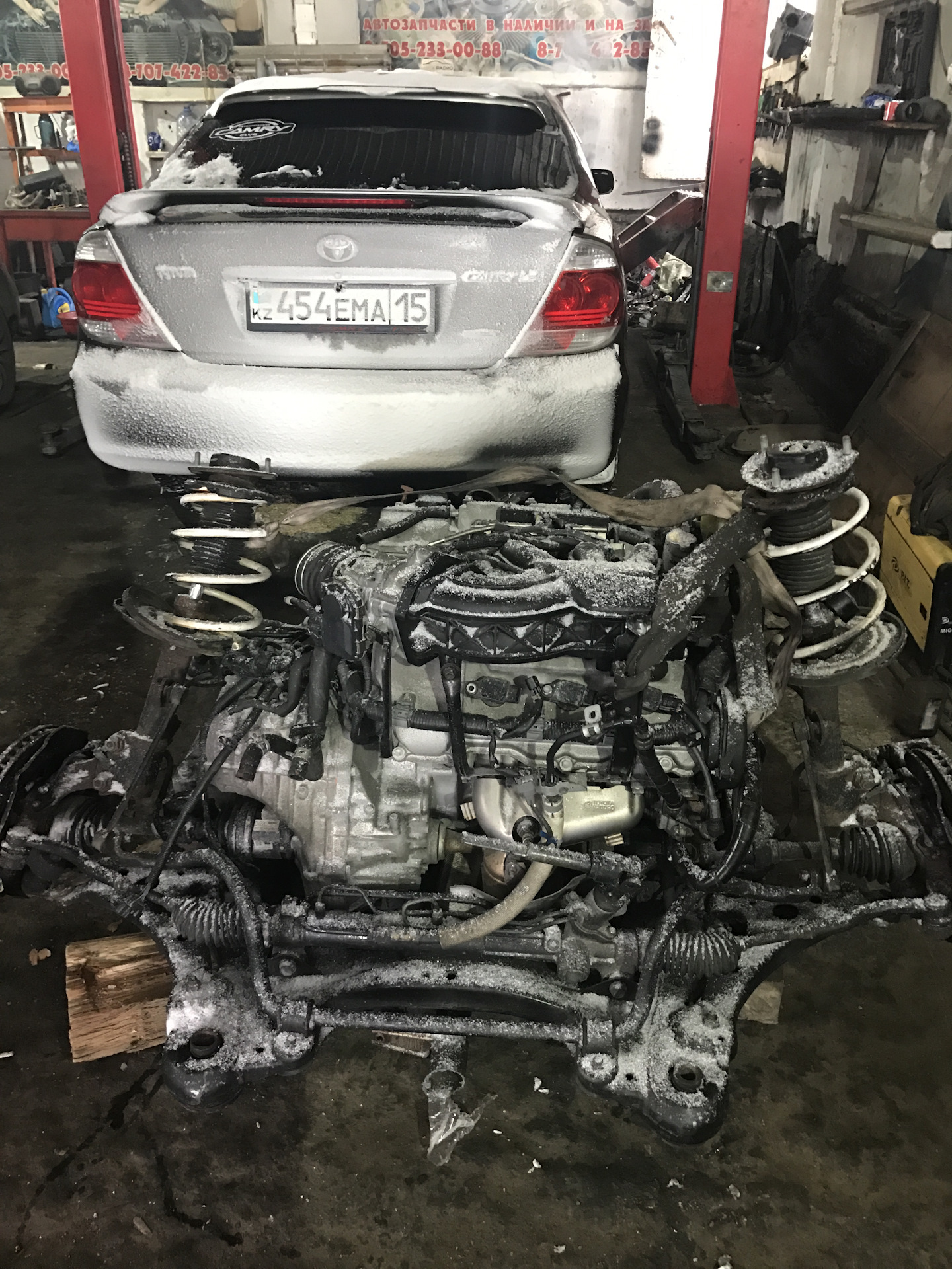

Поздравляю, вместе с коробкой менял?
И с коробкой, и с подрамником, и с приводами, и со ступицами
Полный свап короче.
Ну типа того)
Все подошло болт он?
Мотор встаёт без переделок, кроме выхлопа, а вот по проводке заморочек было много
Выхлоп от виндома?
Ну с гбц выходит виндомовский, внизу он сходится в одну трубу, а дальше приварили родной выхлоп
