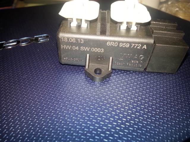

Кнопка водилы теперь включает попогрей пасажира и наоборот. Пины на контроллере перекинул. Это как провода поменять местами с левого поворотника на правый и наоборот.
Смысл в том что попогрей бракованный какой то на водительском седенье — сильно нагревается в районе коков на двойке и хреного греет на на однёрке.
Попогрев в пассажирском сиденье нормальный но контроллер попогревов бракованный и пасажиру выдаёт 2/3 мощности.
Вывод! Меняем местами каналы и — на — даёт + без применения дорогостоящих запчастюль.

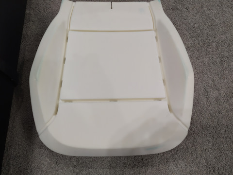

у меня греет равномерно (тьфу тьфу) Рустам ты понимаешь в же в электрике . Подскажи пожалуйста, если на заднее сидение проложить ***грейки (например емеля или от ВАЗа )и закинуть через дополнительное реле, генератор выдержит? у меня 110 просто вожу с утра детей в школу и хоть они и говорят что типа им не холодно но я то сажусь то же на сидение и чувствую как "не холодно" пока ***грейка не нагреется хочется совета понимающего человека
Я тоже через 1-2 минуты вырубаю, но нагреваются в первую очередь коки! Даже если проигнорировать(что не есть гуд) то наружняя часть бёдер всё равно мёрзнет ( По ходу нужно нагревательный элемент переукласть "по фэн шую"
В результате не равномерного прогрева на максималке именно коки прогреваются сильно и в первую очеред! Переведя на однёрку прогрев становится не достаточным вообще. Вот и получается что либо яица варишь, либо попу морозишь.

Трабл решил сменой каналов. Короче тупо перекинул плюсовой на попогрейки местами, осталось кнопки местами махнуть.
Можешь пояснить?
Хитро.
Сам в шоке что так всё хорошо кончилось )

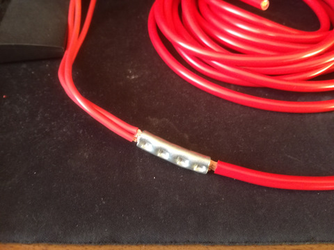

Делали так. Да сдюжит, куда он денется )
www.drive2.ru/l/1505415/
www.google.ru/search?q=%D…cr&ei=YXSKVJ1piv5QjriE6Aw
спасибо, погуглю
просто на поло пока не нашел кто реализовывал
Тебе инструкция в картинках нужна? Там как бы без инструкции всё элементарно, ну это наверное мне )))
я не силен в электрике как ты ))) однозначно, но думаю разберусь
вот еще нашел вариант, только он по моему на общее сидение идет www.12v.ru/site.xp/052052…55124049052057051124.html
Габаритные размеры, см 115х46
По ходу.
ROMP06
Запитать на свободный пред. Проложить провод и установить кнопку в удобное место.
Мелочей конечно намного больше но они оперативно решаются.
ну для емели смотрю есть подробная схема
avtoprofi.ru/Emelya-UK-2.html
заеду в вазовский магазин еще
нужно все обдумать, не люблю с наскока ))
как ты его переложишь, он же цельный и к поролону пришпандорен?
Это только мысли. Кто то на медни пытался паять сей девайс, пару фоток и увидел.
Ты имеешь в виду что он приклеен по всей длинне?
ага. да пощупай просто рукой по всему периметру проволоки, если греется везде, то значит норм работает и чего тут сделаешь еще
Да вот как то щупать не получается, наверное из за эко-чехлов. А коки чувствуют оч. хорошо )
ну да, надо под эко-чехлами щупать, там же еще и штатные чехлы стоят )) вот ощущения нагрева и слабее гораздо. у меня так же стоят
Короче долой радные чехлы и всё таки переплонировать трассер нагревательного элемента.
сам думаю родные снять, но не знаю как эко форму будут держать без них. перепланировать — вырезать из поролонки будешь? ))
