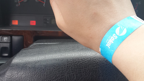

Дарова вольвоводам!))
Вопрос на засыпку.
Последнее время стала загораться на панели лампочка serves, завожу горит, поработает минутки 3 мотор и потухает.
Вот что это и может ли быть чтото серьезное?

После завода машины лампочка сервис должна гореть 2 минуты! Так авто тестирует все датчики. Потом должна потухнуть! Если не потухла надо смотреть в чем проблема.
так и есть где то 2 минуты потом тухнет.

Это предупреждение о прохождении ТО. Где-то писали как обнулить до следующего прохождения!
