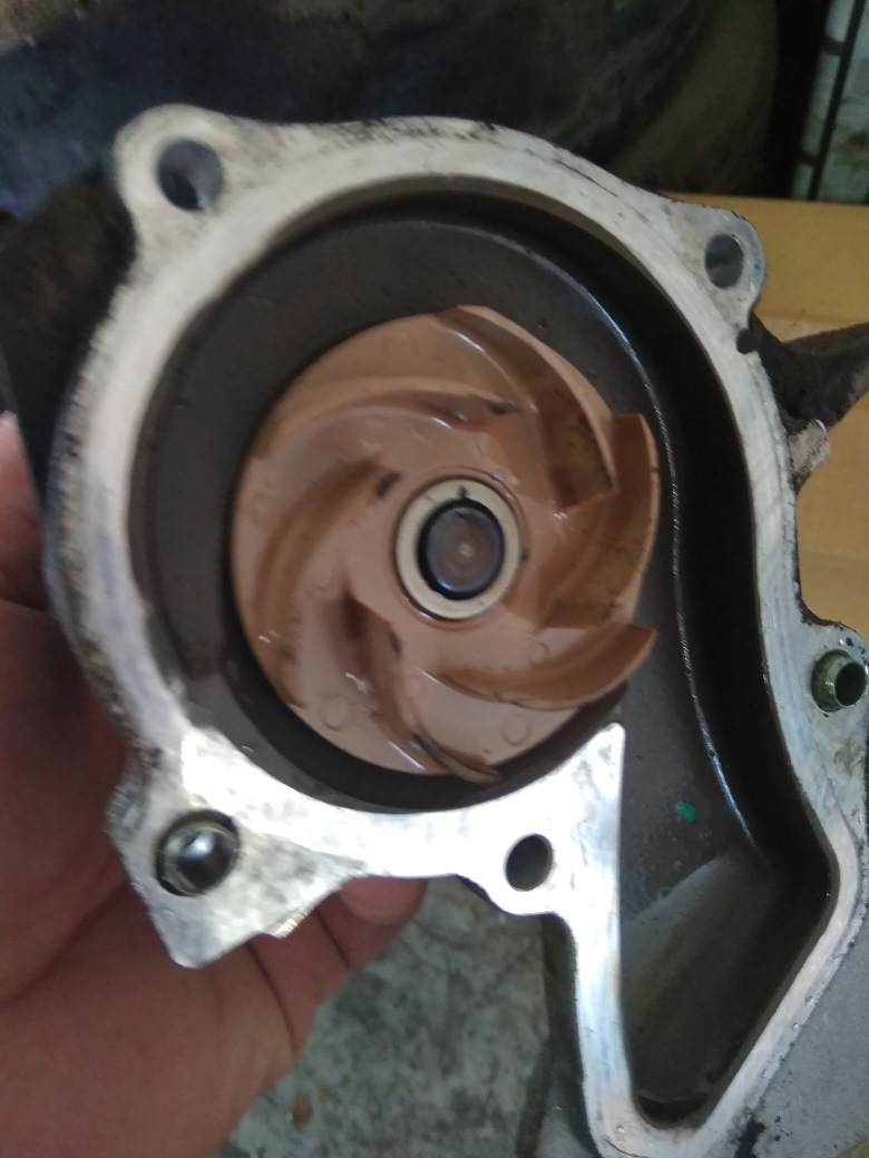

Пробег неуклонно растет, пришла пора менять ГРМ, последний раз менял его в 85000 км (прочитать можно тут www.drive2.ru/l/7472402/ ) с уверенностью могу сказать что в центральной полосе России ГРМ ходит 100 000 км, и будет в отличном состоянии, естественно если ставить нормальные запчасти.В принципе замена прошла как и в тот раз, Но, есть небольшие изменения в запчастях + замена помпы как не как 180 тык, ресурс есть у всего как не крути.Помпа не сопливилась, люфта не было, нареканий по работе тоже не было.Но понимание что 180 тык серьезные цифры и лучше поменять не давало покоя и оказывается не зря.При снятие помпы все с виду хорошо, но…везде это НО…при прокрутки крыльчатки помпы от руки она заедала, трудно сказать как долго она так работала и долго бы еще смогла работать и не заклинит не кто не может. В общем хорошо что Жабу победил и решил ее сразу менять, лучше так, чем встать где нить на трассе, так еще ко всему заново придется проводить работу по замену ГРМ и не факт что при заклинивание помпы не порвало бы ремень, а там загнутые клапана и ремонт движка + геморроя…Могу сказать что если вы меняете ГРМ при пробеги 80- 100 тык то помпу можно не менять, естественно если нет претензий к ее работе, но при замене уже при пробеге 150 — 200 тык то помпу обязательно нужно поменять.Есть люди которые меняют на Фью, ГРМ первый раз при пробеге 130 тык и у них все хорошо, и была информация что завод рекомендовал менять его до 160 000 км, ( не слабо так), при тяжелых условия и т. д. замену проводить чаще, то есть сократит пробег в два раза, в 80 тык.А у нас в России тяжелые условия + климатические колебания.100 000 км ходит нормально проверенно на себе, естественно если ремню не 10-15 лет. По традиции дальше список запчастей + фото.

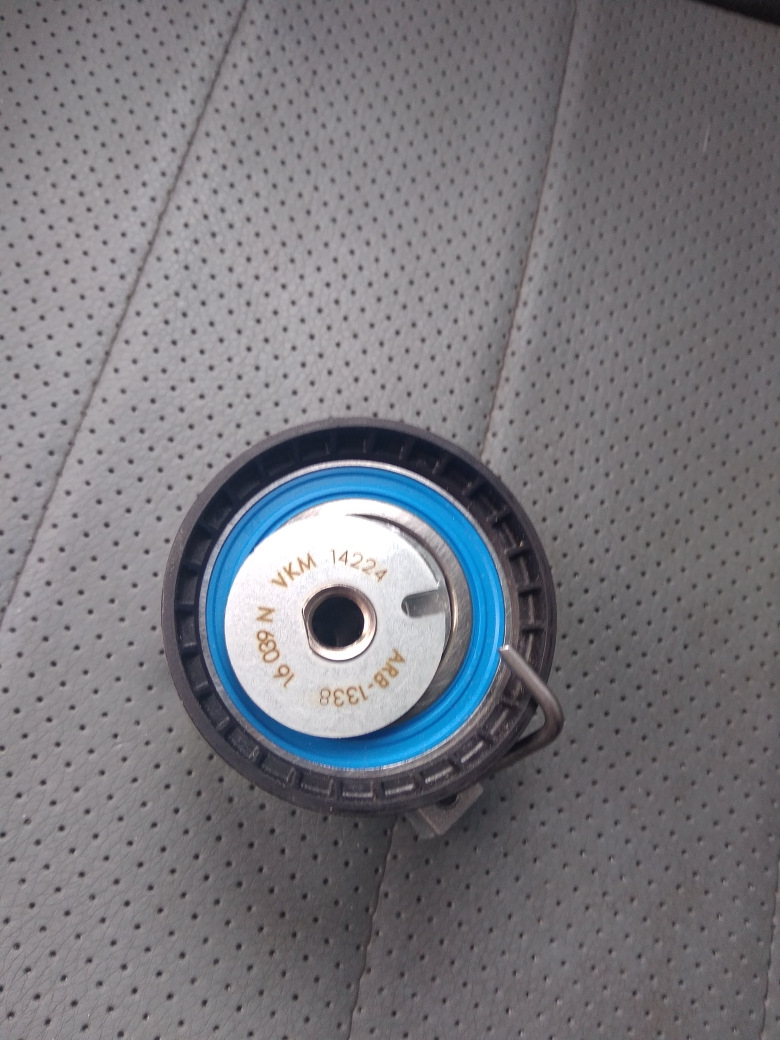

Ролик натяжителя ГРМ SKF VKM14224 (отличная фирма, проверенная не только мной)

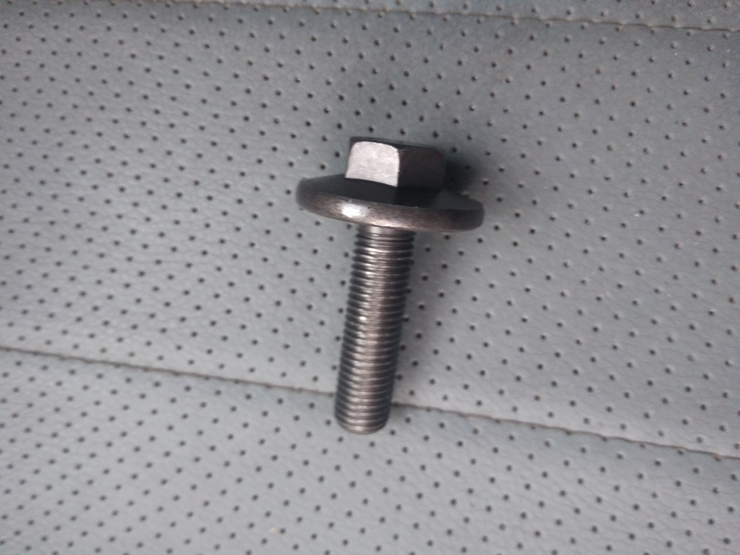

Болт коленвала Ford 1406755 (их ставилось 3 вида, какой у вас стоит вам скажут в нормальном магазине или при снятие)

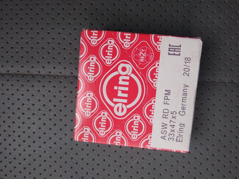

Сальник коленвала Elring 023.590 (поменял из за большого пробега и что бы туда больше не лесть.)
Сальник распредвала Elring 023.520 2 шт. (поменял из за большого пробега и что бы туда больше не лесть.)

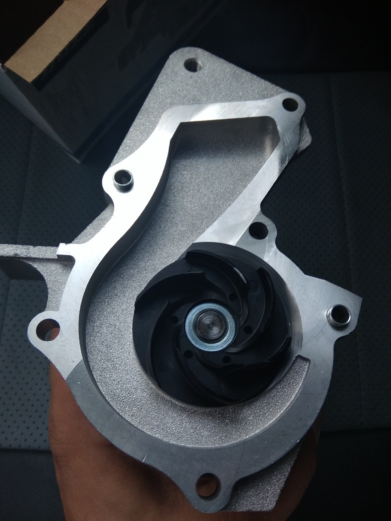

Помпа Dolz F-233 в комплекте прокладка.

На натяжном механизме от SKF стоит подшипник от фирмы INA.
Сегодня получил комплект сцепления от производителя LUC и выжимной подшипник LUC. Так вот на самом подшипнике выжимного стоит гравировка фирмы INA.
Так что SKF это ГУД!
