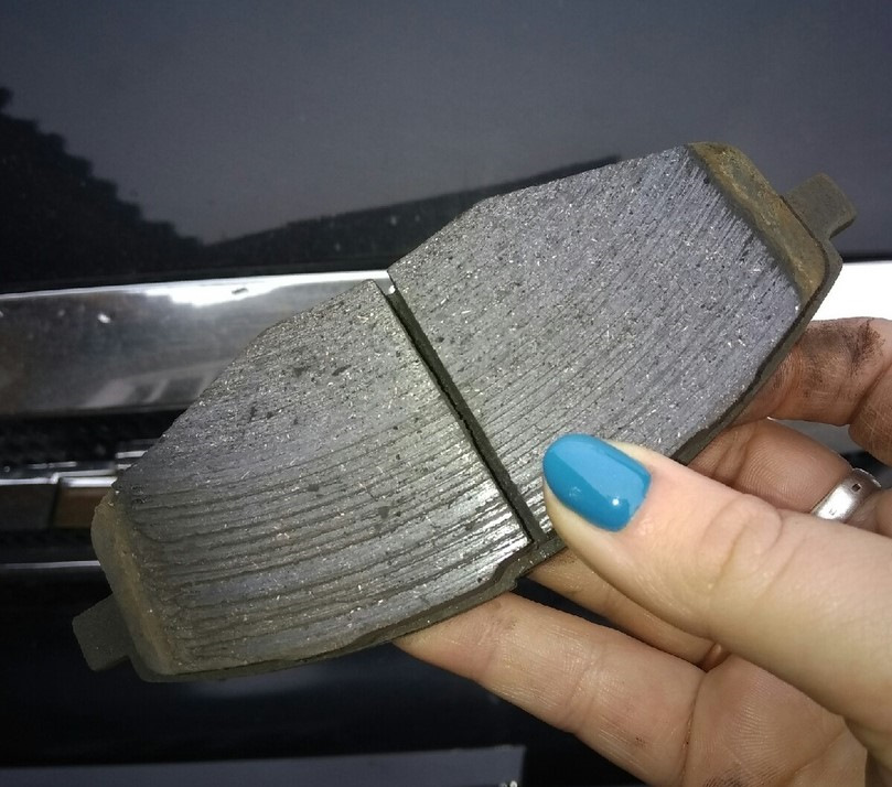

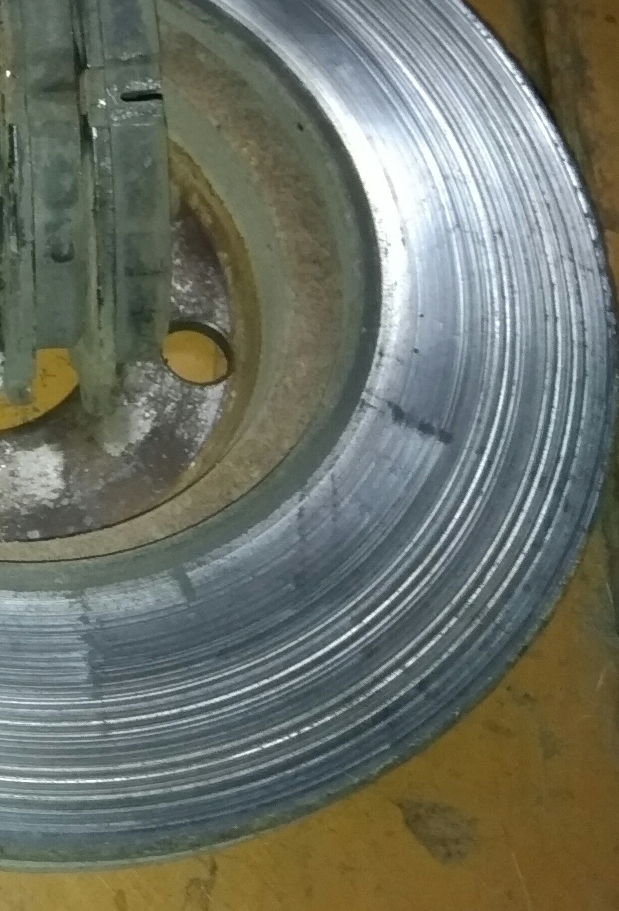

Вот в чём магия… Периодически осматривая тормозную систему в Ланосе, мы постоянно удивлялись, что колодки не стираются… совсем… Зато за это лето (2018) стерся диск… Полосами правда…
Сервисмены настоятельно порекомендовали сменить тормозные диски, "а то колодки у вас новые, жалко, испортит их". Да, да, новые колодки, нулевой износ за 2 года))

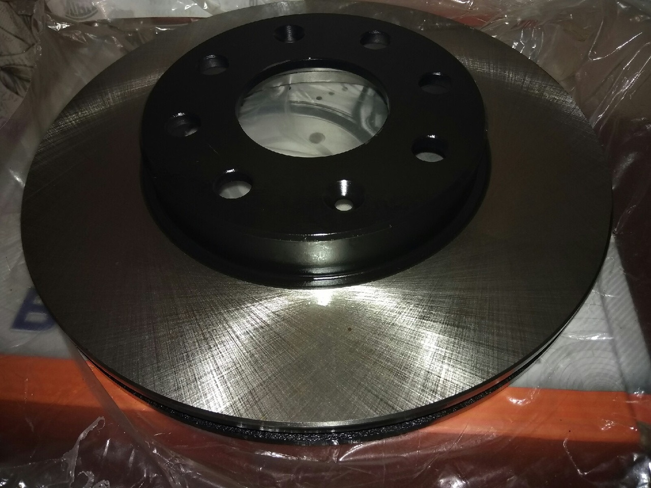

На этот раз к выбору тормозов подошли тщательнее. Муж посоветовал NiBK. На том и порешили.
К слову, даже распаковывать их было очень приятно, все аккуратно сложено, к колодкам даже смазка медная прилагается.
Сравнила новые и старые колодки, отличие по материалу и качеству, думаю, что очевидно:

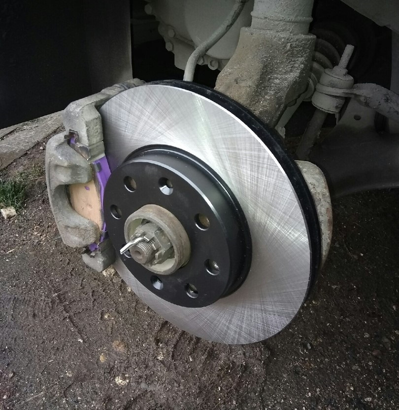

Вот такая красота получилась, это так, для эстетики =)
Ну а по делу: Конечно же машина тормозить стала лучше, скрипа как на старых тормозах нет, колодки не пылят и стираются равномерно. Небольшая ватноватось тормозной системы Ланоса не исчезла, но все же она значительно уменьшилась. Комплект не дешевый, точную цену, исходя из ситуации в стране даже вспоминать не стоит, на начало ноября была где-то 5 000 (2 комплекта колодок и 2 тормозных диска).

Я тоже ездила 2 года и не заморачивалась, машина же тормозила, Т.О. проходила, значит норм. А причиной замены дисков и колодок послужило то, что сам диск стал стираться глубокими бороздами, фото это наверное не так передает, но картина была неприятная. Поменяли сразу с колодками, чтобы новые диски не портить. А так бы дальше ездила, просто с галочкой в голове о вате в тормозах) С новыми дисками пришел такой приятный бонус просто))

Фото борозд поближе =)

Судя по фото, и пробегу, тормозные цилиндры почти не жмут в супортах…
По каким признакам вы определили? Вроде на практике тормоза работают…

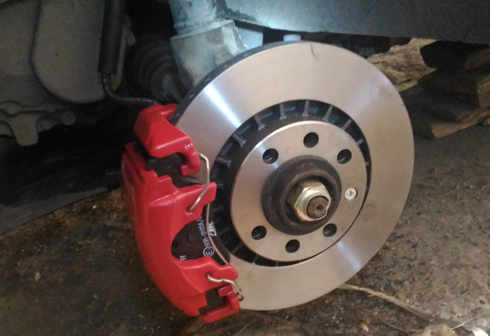

Самое оптимальное — это сменить переднюю тормозную систему с 236 мм (13") на 256мм (14"). Для большей эффективности устанавливается вместо суппорта DAC от ланоса суппорт от Vectra/Nexia/Espero ATE 256/52.
А при замене родного ГТЦ 20 на ГТЦ 22 с регуляторами 3/40 от Nexia/Espero/Lanos 1.6 — тормоза станут более информативными, а идеальными они будут если еще и установить ЗДТ :)
Впечатляет! Во сколько у вас обошлась переделка?)
Передние тормоза ATE 256/52 делал года 2 назад. На тот момент цены были таковыми:
2 Суппорта ATE 256/52 с разборки с Daewoo Espero обошлись — 1000 р.
Рем комплекты на суппорта + пескоструй + порошковая покраска — 1500р.
Колодки — 1000 р.
Диски 2 шт. — 1800 р.
Тормозная трубка — 200 р.
Тормозные шланги 2 шт — 1000 р.
Итого получается: 6500 р.
А так если вдруг загоришься этим делом, можешь подробнее почитать мою статью — Правильные Тормоза ATE
