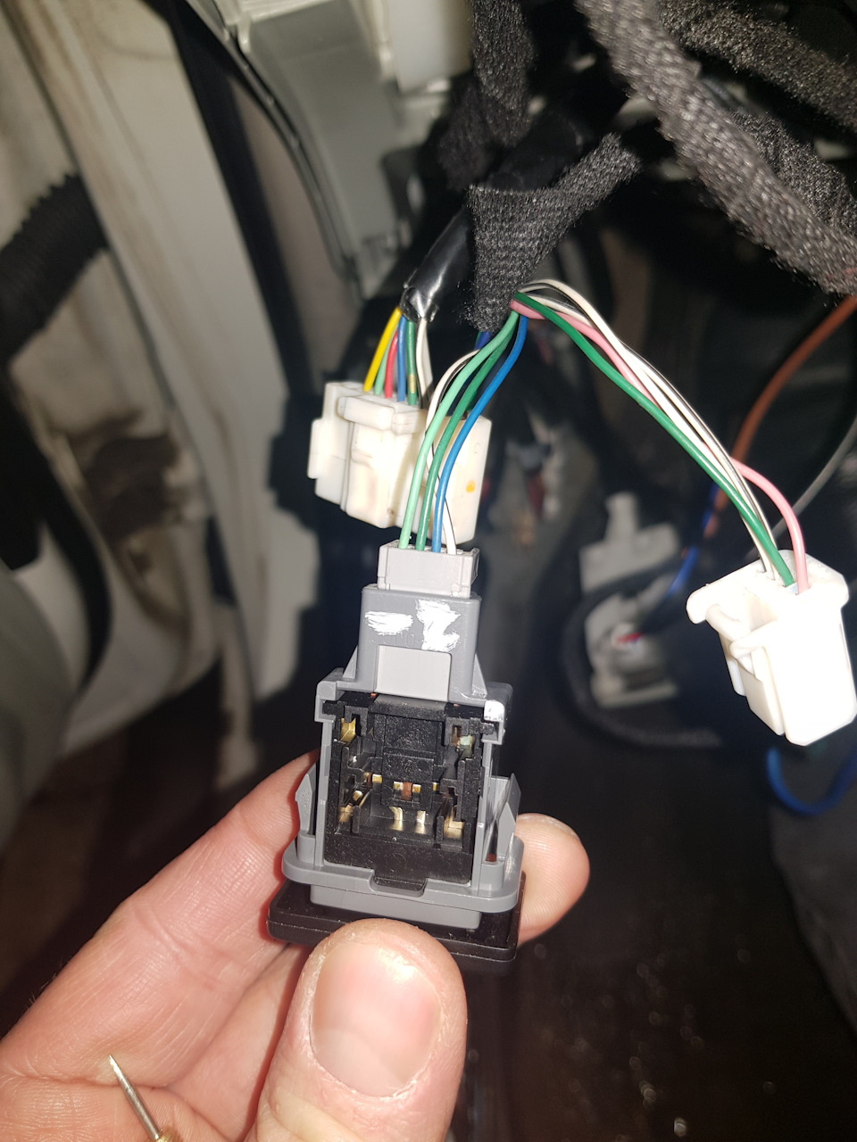

Решил пойти по сложному пути и сделать переходник для подключения нового блока. Распиновку разъемов найти не составило труда, многие ставить подобные блоки на всякие Камри и авенсисы.

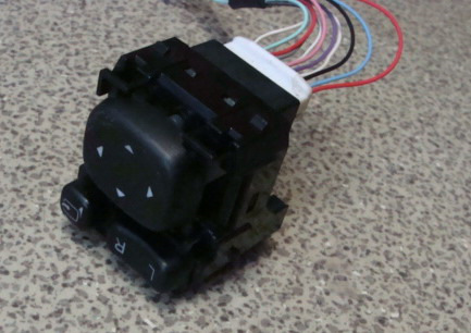

За основу взял блок что у меня был и отпилил лишнее для уменьшения размера. Контакты залудил и начал к ним припаивать провода от разъема нового блока
Теперь подсветка. Сначала запитал провода от лабораторного БП и проверил, что она работает)
Питание подсветки ( IL+ и IL-) можно взять с соседних кнопок. Igor_PV подсказал какой провод за это отвечает — эти темно зелёный на любой кнопке
Разбираю кнопку омывайки и припаиваю проводок "+". Землю для подсветки взял с самого блока управления зеркалами.
Дальше, как я думал будет самый долгий и муторный процесс подгонки рамки в штатное место. Но это получилось очень быстро хотя я никуда не спешил. Взял шкурку на 40 положил на стол и стачивал таким образом торцы, переодически останавливаясь на примерку.

Серег привет, а сам блок ты не резал не пилил с боков? просто декоративную рамку подточил и все по контуру.
гдето видел что прям сам блок жесто кромсают зачем то.
Без декоративной рамки блок получается бесполезен. тк само расположение кнопок не совпадает с отверстиями в родной декоративной рамке.
И скажи а почему ты просто не перепиновал фишку. Зачем переходник? ведь у тебя была фишка в комплекте, выташил бы из нее пины и вставил пины свои от косы.
Жень, привет! Пилили только декоративную. Но после основной блок уже не смог на ней держаться и потому пока прилетел блок к декоративной рамке на термоусадку.
Переписновывать не стал потому что на улице было холодно возиться, ну и подумал, что так будет правильнее. Кстати, а пины одинаковые у них?
А я не знаю про одинаковость пинов, я думал ты сравнивал, я не держал в руках эти новые блоки с полной подсветкой всех кнопок.
Нашел похожий блок от марка, на фото выше но он без декоративной. по сути безполезен он мне.
Жень, забыл, я в разрыв переходника врезал блок опускания зеркал, вот зачем мне нужен был переходник!)
