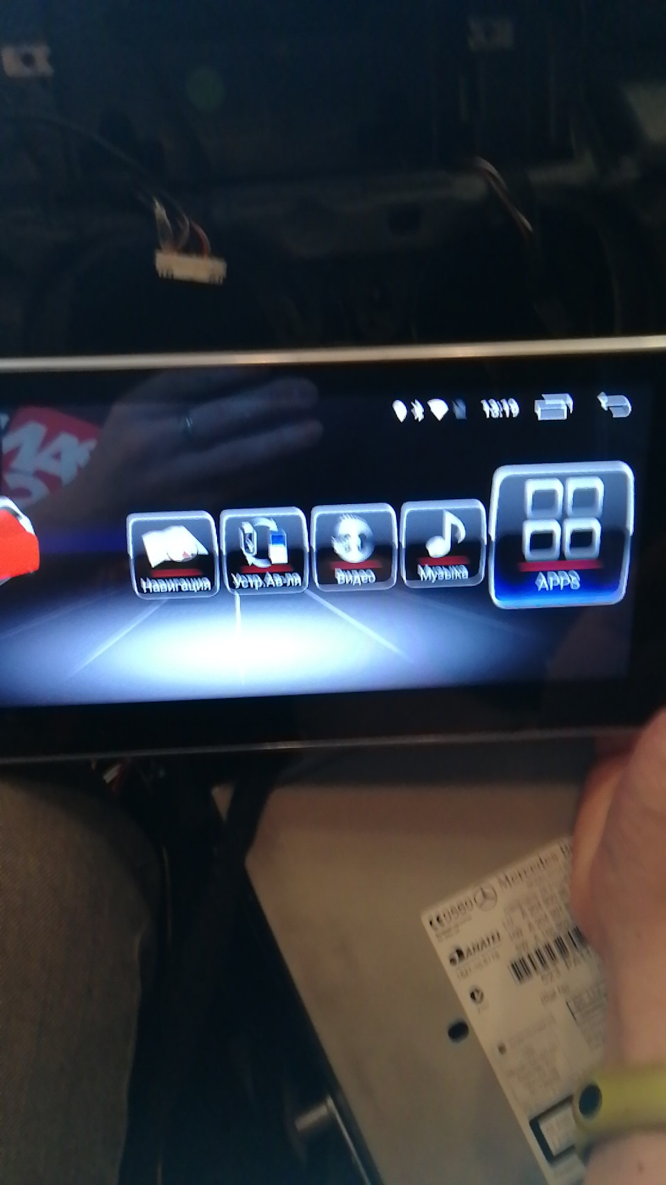

Как и многие владельцы GLK в РФ, я поддался веянию удобства и больших экранов, и установил за место своего «тюненного» монитора в 8 дюймов от BGTWorkshop (пост про установку здесь) и Android коробки AIR Touch Perfomance от KIBERCAR на китайский монитор 10.25 дюйма с Android от компании Road Top – ссылка на магазин, где заказывал.
Почему я решил это сделать? Ну тут есть ряд причин:
1) Это уродски сделанная кривая рамка и установленный монитор от BGTWorkshop
2) Уже технически устаревший AIR Touch Perfomance – мало ядер на проце и что не маловажно мало ОЗУ (1 Гб). К самой коробке претензий ни каких, так как приложения развиваются, и они все больше пожирают ресурсов девайсов — это факт. А так как там стоял, по-моему, 5я версия Android, то соответственно оптимизаций работы с железом, которые были от версий к версии нет. И для тех, кто считает себя техно экспертом и будут говорить, что нужно было проверить заполненность дискового пространства, использование кэшей, RAM и т.д., то можете сразу успокоиться, все было проверено, жесткий свободен на 45%, RAM при запуске занимается на 500 md из 900+ md доступных, процессы, пожирающие память только нужны — расписывать не буду, долго. И после запуска разных приложений типо Яндекс.Навигатора, YouTube и мониторинга камер по GPS, память почти вся потреблялась.
И еще 1 небольшая ремарка, возврат к стоковому состоянию системы тоже не помогает, так как установки всех приложений, и их запуску он начинает, так же притормаживать. Хотя еще проблема могла быть в самом дисковом пространстве, но я так и не смог найти прогу, которая смогла бы мониторить скорости чтения\записи на диск для Android.
3) Хотелось уже монитор побольше.
Ну, а теперь собственно к самому устройству из Китая и его работе.

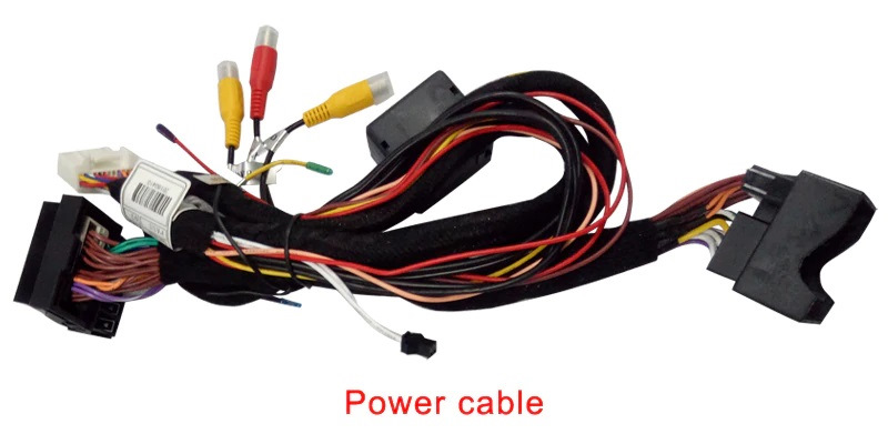

Что входит в комплектацию самого устройства:
1) Монитор
2) Переходная рамка для установки болтон
3) 2 антенны WIFI
4) GPS антенна
5) Провода подключения к голове Audio20 или Command – LVDS кабель
6) Провод подключения питания, так же идет к голове Audio20 или Command
По установке. Все очень просто, кроме 1 нюанса – у меня их было 2, но об этом потом =):
1) Снимаем штатный монитор;
2) Снимаем голову Audio20 или Command;
3) Отключаем стандартный кабель проводки от головы Audio20 или Command, подключаем кабель проводки от китайского монитора и во второй коннектор этого питания подключаем штатную проводку – все болтон, так сказать «фишечка в фишечку»;
4) Подключаем кабель LVDS в синий коннектор у головы Audio20 или Command;
5) Часть проводов с тюльпанами и белым пиновым коннектором от кабеля питания и LVDS протягиваем к месту расположению монитора – для того, чтобы их протащить, придется снять бардачок;
6) Подключаем все провода к монитору, в том числе и антенны WIFI и GPR, и запускаем зажигаем;
7) Проверяем, что все работает и все устраивает;
8) Приводим все провода в порядок и начинаем собирать – и вот тут возникает, тот самый пресловутый нюанс =). Когда вы захотите вернуть голову Audio20 или Command, она у вас не влезает, так как сзади появился разветвитель по питанию и соединению, и он занимает больше места. Спасибо большое Grach11, что поделился установкой аналогичного монитора в свой GLK. Как же решить данную проблему? Необходимо аккуратно подготовить место для укладки этих фишек за блок климата, который находится под головой, там есть место и уложить все вполне реально.
9) Ну и финалочка, ставим рамку и на нее монитор, и все готово =).
Ну, а теперь собственно про 2й нюанс – так сказать привет из прошлого от BGTWorkshop. Так как у меня Audio20 и камера не штатная (была установлена предыдущем владельцем), то, следовательно, у меня стоял видео интерфейс для передачи и отображения видео с камеры заднего вида на монитор штатного Audio20. Когда ребята из KIBERCAR ставили мне AIR Touch Perfomance, что они старый видео интерфейс заменили на свой, так как он нужен был для корректной работы камеры, а старый отдали. После того, когда я ставил 8 дюймовый монитор от рукастых ребят из BGTWorkshop, они убрали этот видео интерфейс и завели сигнал на монитор, так как там был свой видео интерфейс, при этом, старый не отдали, и переделали все провода с тюльпанов на пиновый белый интерфейс подключения. Собственно, когда я все собрал, я перед этим не проверил камеру, а оказалась, что она не работает и тюльпанов на коннектор я найти не смог, долго шарился, но так и не смог поправить ситуацию, так как по моей логике я искал отдельную коробочку с выводом сигнала от камеры, выглядит она примерно так.
Для решения проблемы, я решил обратиться в KIBERCAR, так как по установке все остального у меня нареканий не было. Позвонил, объяснил ситуацию, ребята сразу сказали:
— Что принципе ничего сложного нет, но для точного определения, сможем поправить или нет, нужно смотреть.
— Записывайте
Приехал я к ним я смог только в новогодние праздники, около 3.5 часов работы – это с разборкой, определением проблемы, объяснением мне всех нюансов, что происходит и исправлениями, при этом, что я еще под ногами путался =). В общем, большое им спасибо, что помогли и все объяснили.
Итого, во что мне все встало:
— Монитор = 36 406, 9 руб
— Исправление работы камеры = 7 290 руб
Всем большое спасибо, кто прочитал или прочтет, надеюсь данный опыт для вас будет полезен =).

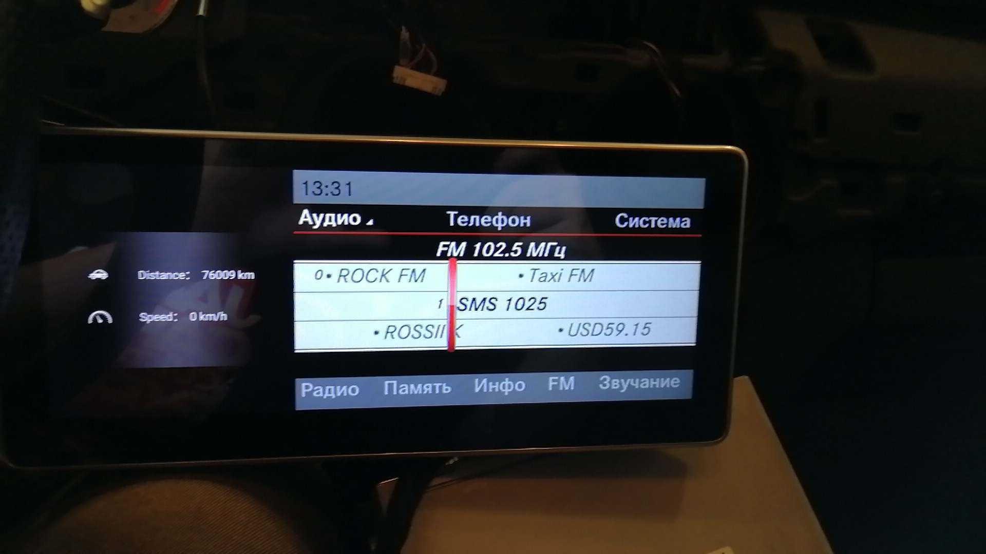

И те, кто хочет посмотреть, как он работает, то Grach11 заснял об этом видео у себя в блоге

По монитору вопрос: скрипит? Как вообще смотрится в салоне? Ощущается ли что оно немного не из той же страны откуда все остальное? И как оно у тебя на штатный звук заведено, тупо подключается?
У меня стоит комманд и 360, я для себя допускаю только вариант который вроде умеют киберкары: у меня всегда комманд, но если мне всралась навигация, то нажатием кнопки она у меня запускается с андроида, а музыка продолжает играть с команда. Но умеют ли киберкары делать дела — я чот не совсем понимаю. Читаю их блог, некоторые последние инсталляции с растянутым по горизонтали изображением ужасного разрешения это какой-то дикий зашквар.
Скрип, по началу был, но это решает антискрипом от SP, и все тихо. Смотрится 60 на 40 норм по мне, это дело вкуса и субъективно, сложно ответить. Почему 60 на 40, потому что я думал что утопленный экран лучше, потому что не отсвечивает, как аля планшет, хотя я был не прав, это честно.
В части разрешения, это уже зависит от экрана, если экран штатный, то у него максимальное разрешение низкое и по этому зашквар, сейчас у ребят более мощные коробки с Android, вроде 8 ядер и 4gb ОЗУ. Как правило музыка идёт штатно с головы, и тут только формат самого трека влияет.
