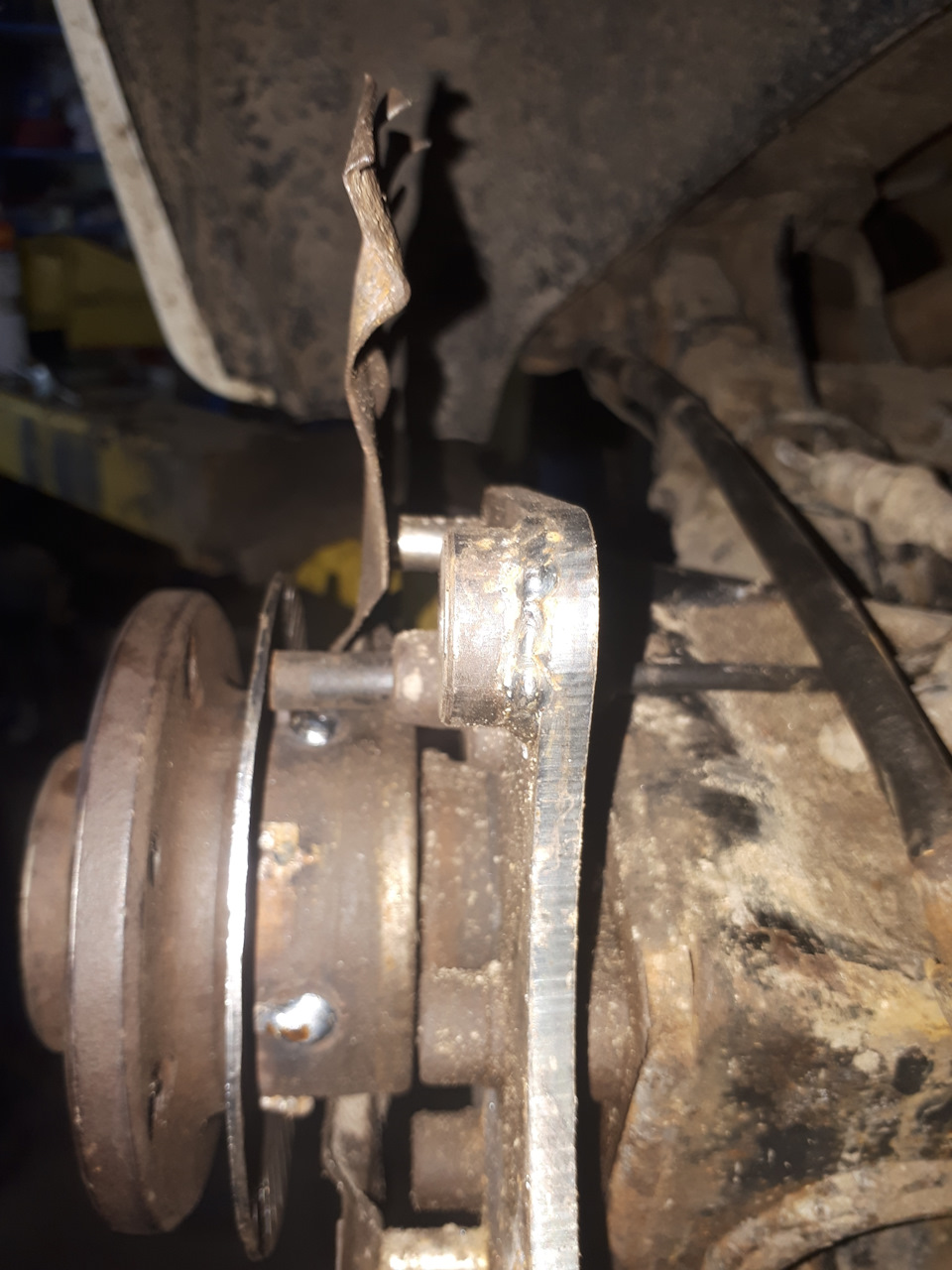

С конца декабря начала выскакивать ошибка абс, пролез все датчики, вердикт сгнила гребенка абс задних тормозных дисков вектор. Почистил гребенку абс от ржы, ошибка пропала. Но появилась через неделю и не потухала, абс стало сзади неадекватно работать. Решаю переходить на 257 диски от альфы . Хотел сделать сам но не получилось из отсутствия некоторого инструмента.

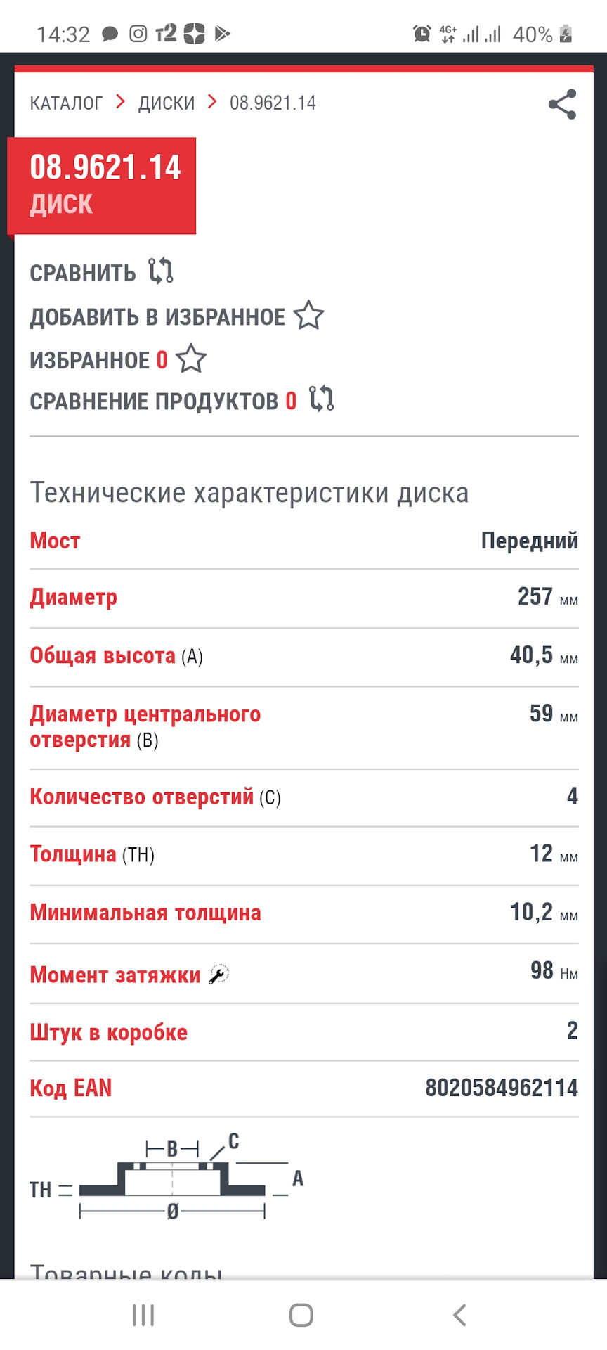

Колодки задние ESD8067 -886р
Диски тормозные брембо 08.9621.14 -257мм-1236р
08.5086.11 или
24011201271 или
08.5086.75

Была проблема репер абс не залезал в диск размеры такие 122.7 диск внутри, ротор 124.5, старый диск 125.5, по чертежу брембо 123.2. Пришлось точить внутри диска до 125.5 и проточку 60 мм под ступицу. Так же была проблема что не до конца отпускал суппорт. Из за окалины около гребенки абс. Состояние колодок на фото что бывает из за окалины. Абс перестала работать из за умершего датчика а не из за гребенки
