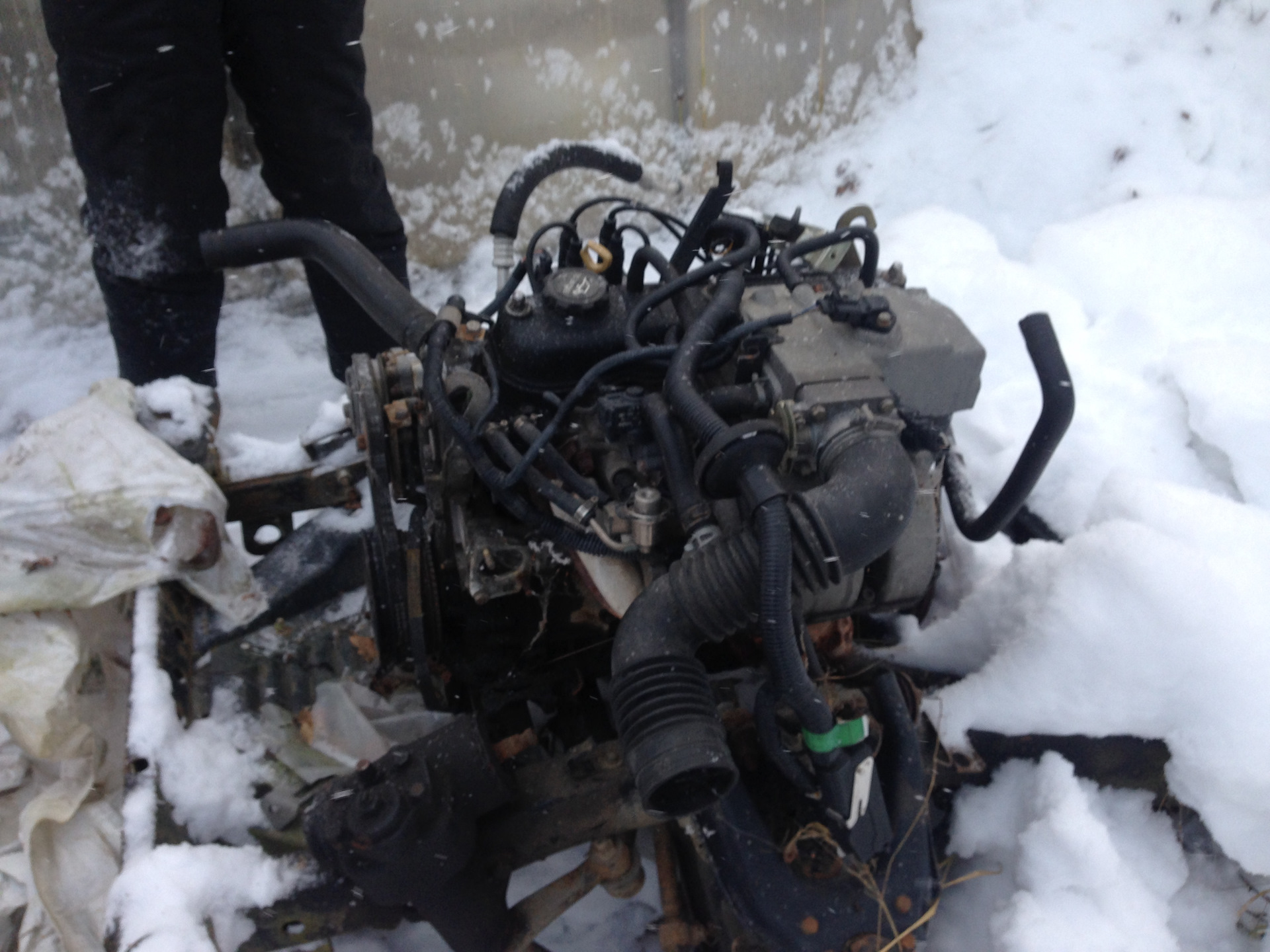

Им оказался ДВС с пробегом 70.000 тыс.Всё в идеальном состоянии.Лежал он на улице накрытый.Залитый маслом и даже бензином воняло))
Пообщались пару часиков, потом погрузили его в втроём в машину и я поехал в Тверь.По приезду в Тверь меня уже ждал, мой близкий друг Сашок kulagin007 +ещё одна радостная встреча!)) Поехали с ним в гараж и выгрузили ДВС.

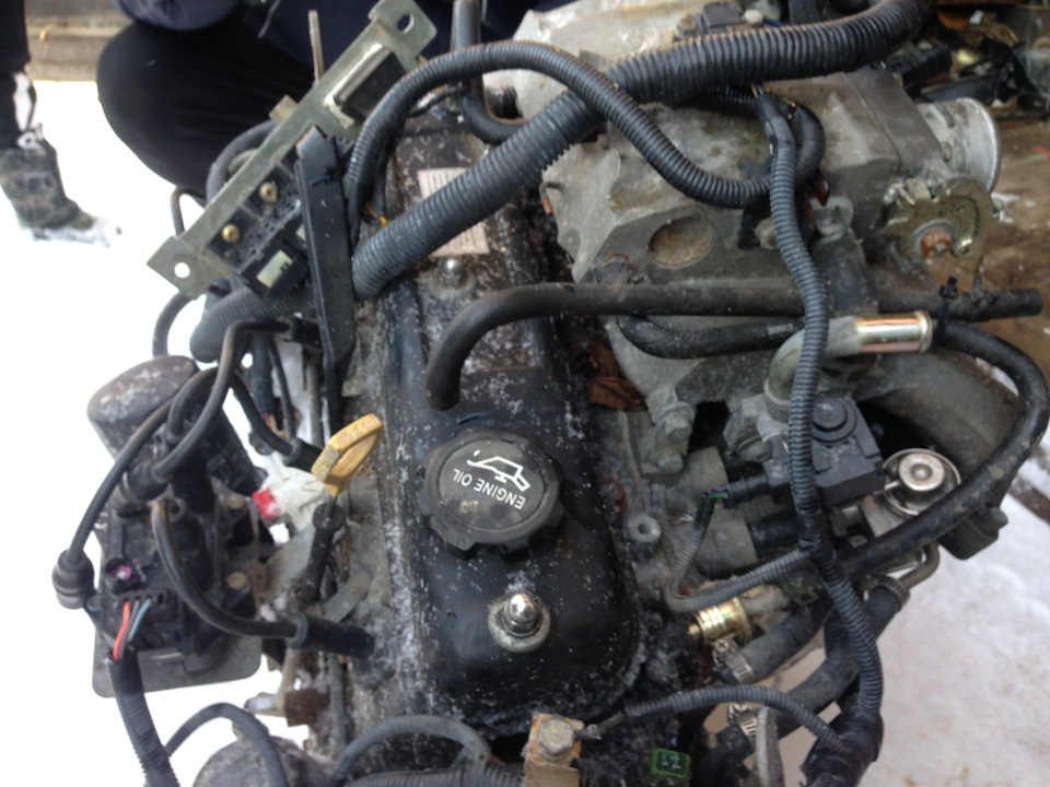

А сегодня я уж с утра поехал в гараж.Стало потеплее и уже можно спокойно посмотреть что там по чём с ДВС.
Первым делом отсоединил косу от всех датчиков(коса в идеале, как новая)Щуп достал, масло нормуль.

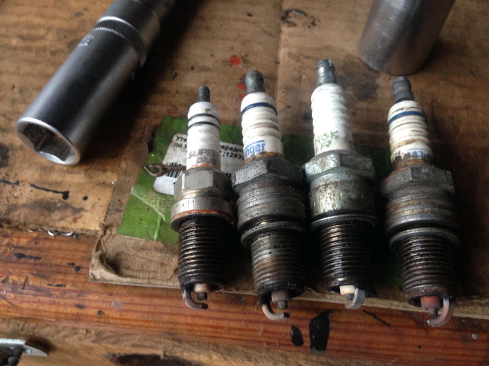

Выкрутил свечи, правда они разные но по виду рабочие)

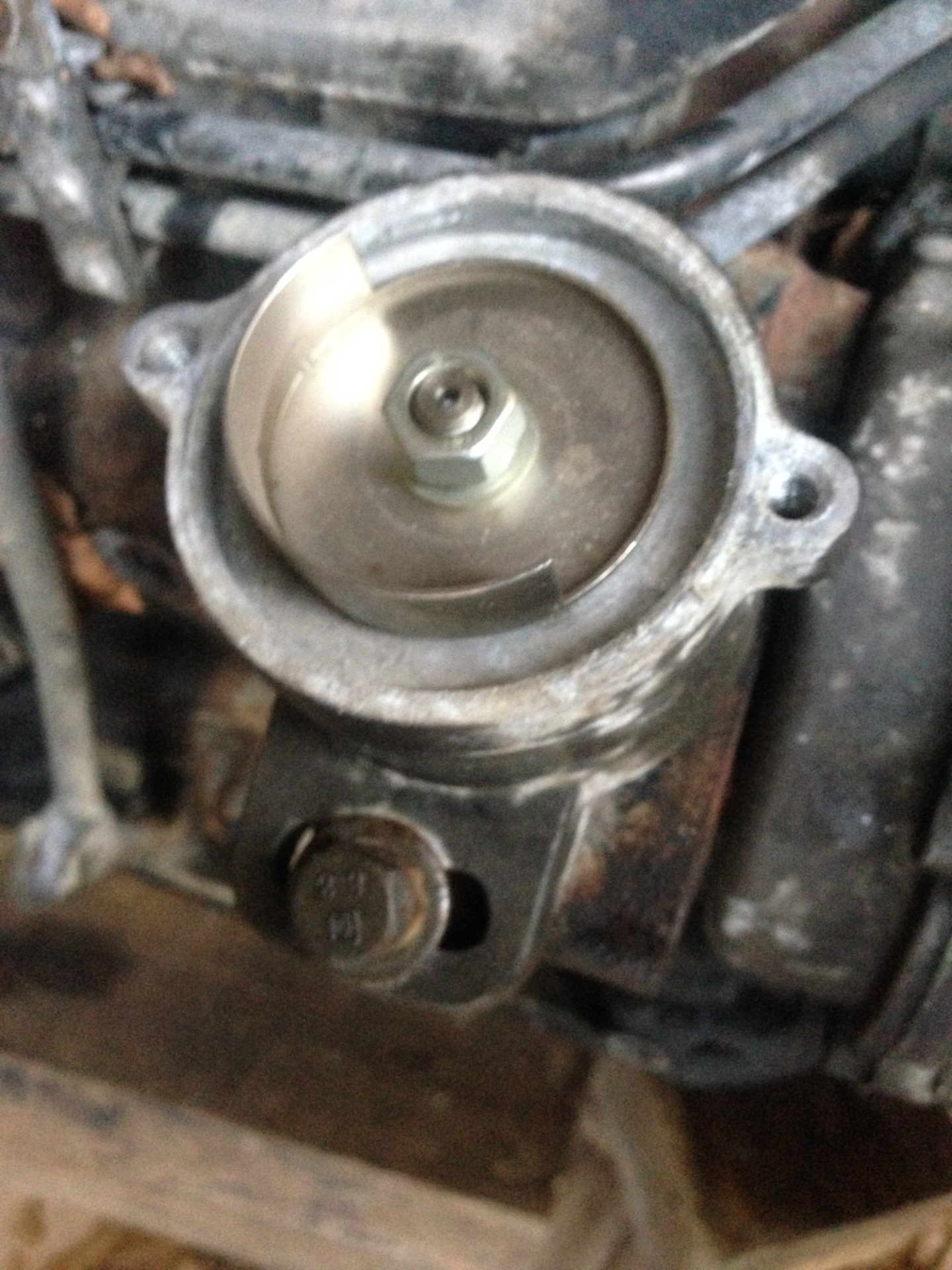

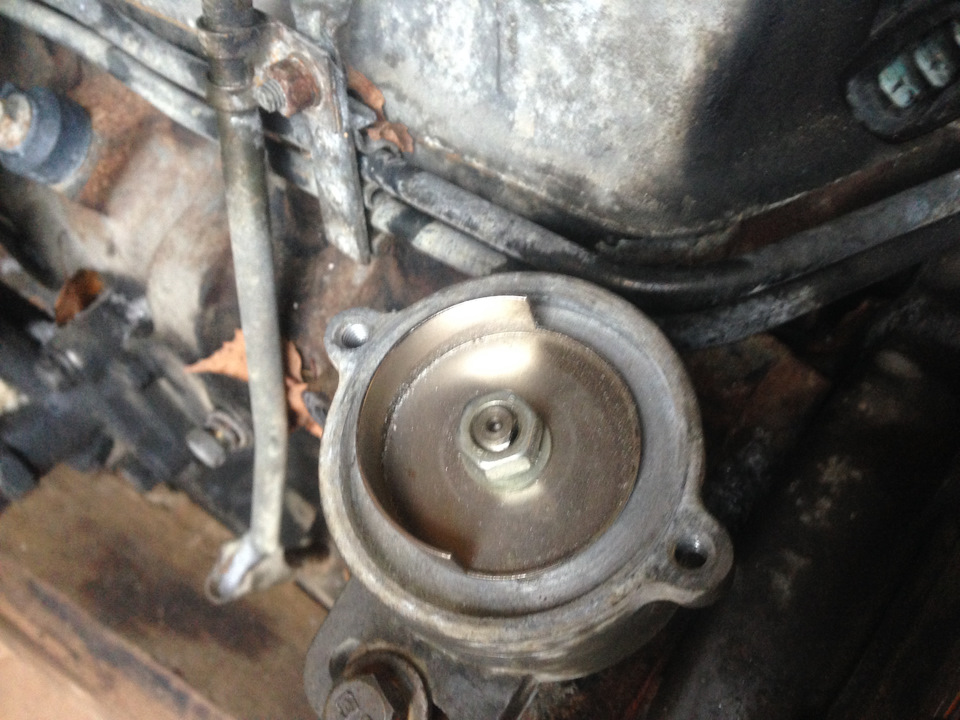

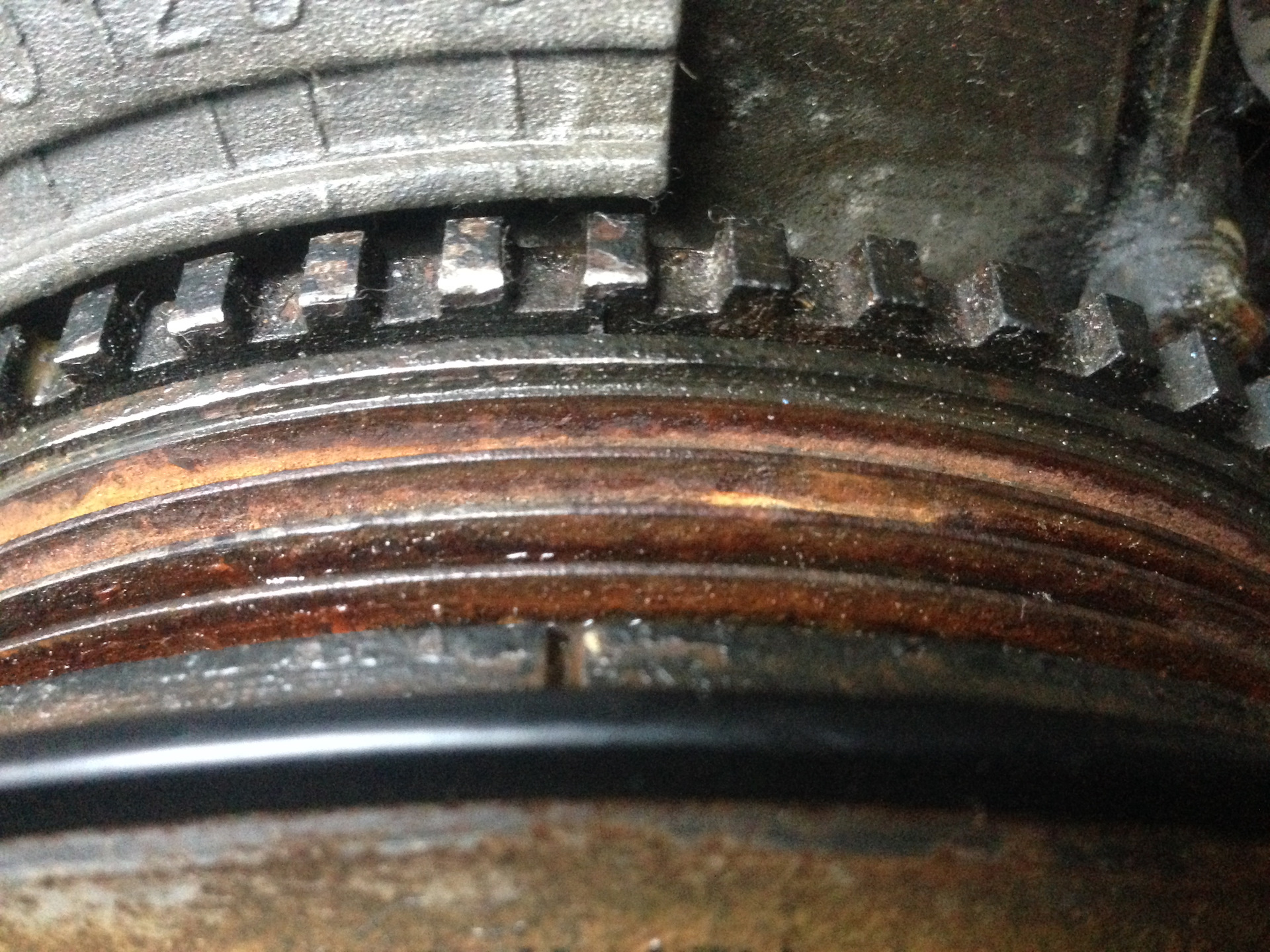

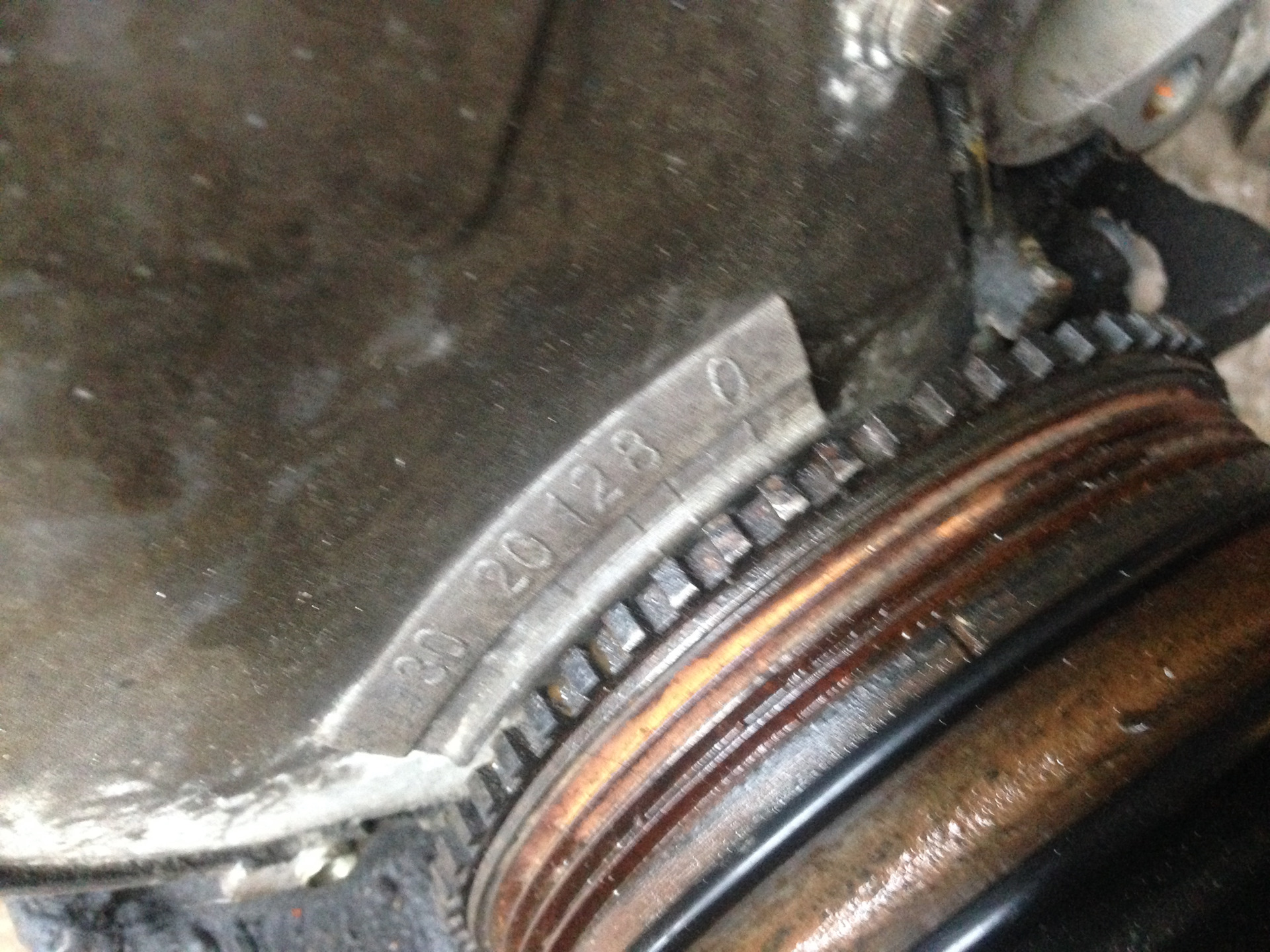

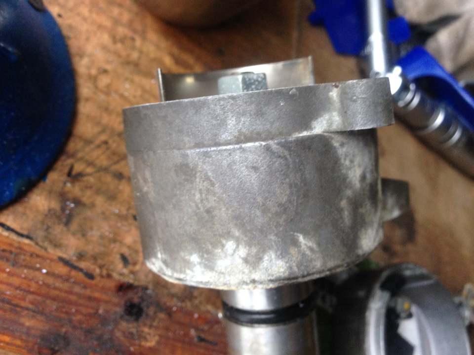

Потом решил проверить, как же стоит датчик синхронизации на ДВС с завода.

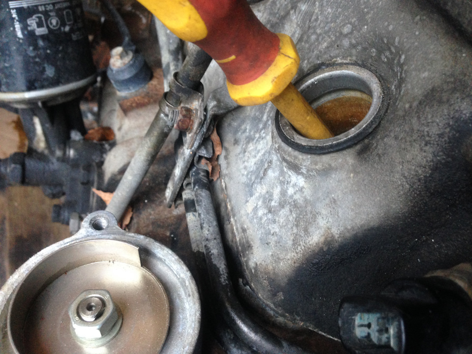

Выставил шкив КВ меткой на 0 отвертку в первый цилиндр это ВМТ и открутил крышку датчика синхронизации.
Потом вытащил привод маслонасоса, меток на нём не каких нету, для установки шторки датчика синхронизации.В общем шторка стоит так как на фото, на моей машине точно так же.Болт крепления его ровно по середине.
Шестерня на приводе в отличном состоянии а под крышкой всё чисто и свежо!

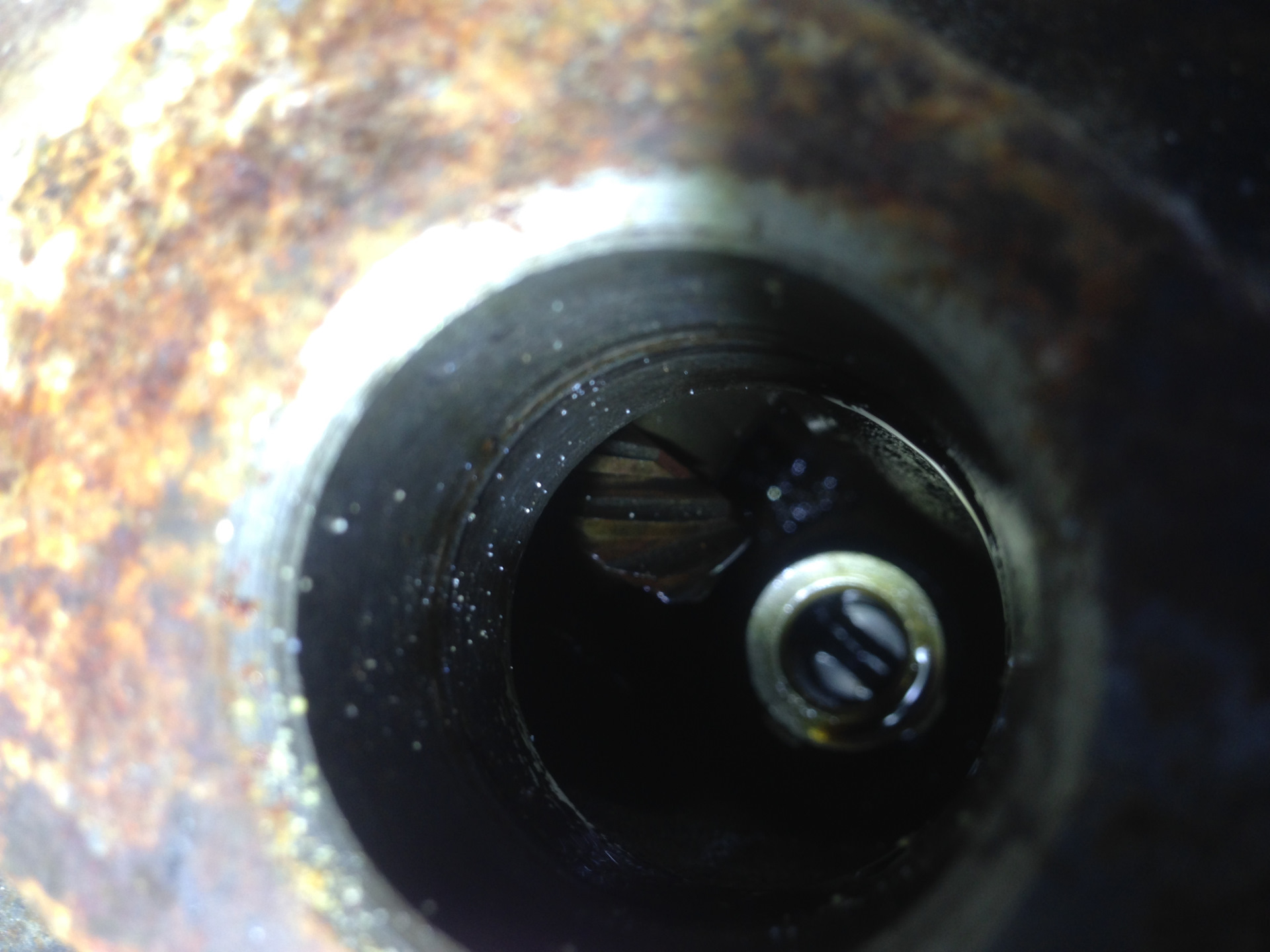

Заглянул в отверстие)))шлицы распредвала как новые, что очень радует)))
Потом снял клапанную крышку, там тоже всё нормально, чистенько и без нагара.Покрутил за шкив КВ, всё крутится вертится, клапана работают.Из отверстий свечей, пыхает воздухом.))

Привет Миша!, отличный подарок!, за фото датчика спс лично!
Спасиб Лёш!Привет дорогой))Только вот меток нету на крышке как у моего(((а датчик оригинальный
Главное шо ориджынал и девственно чисто с завода!)), я сам не помню какой у меня датчик и в каком он сейчас положении, буду опиратся на твой отчет!)
Я думаю что он так и должен стоять, я прям сейчас на своём помню так же ставил!
