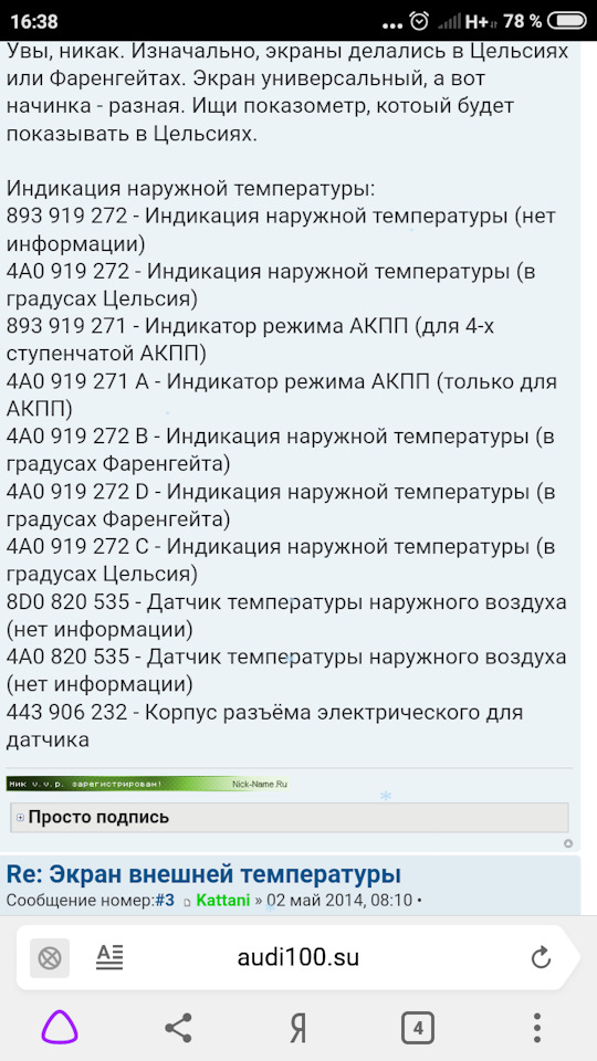

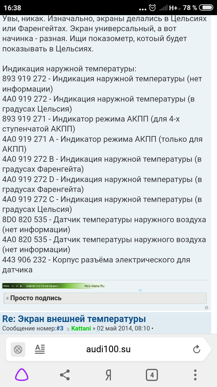

Ребят есть датчик и дисплей наружной температуры на столе собрал все и температура почему то в фарингейтах можно ли как то переключить в цельсию номер дисплея BORG 4 AO 919272. Спасибо за советы заранее

Ставь так, он все равно погоду на марсе показывает)
Скорее всего нет, это походу от американки.
да тоже так уже предполагаю, печально, хотя нашёл в интернете инфу что типо цельсия
