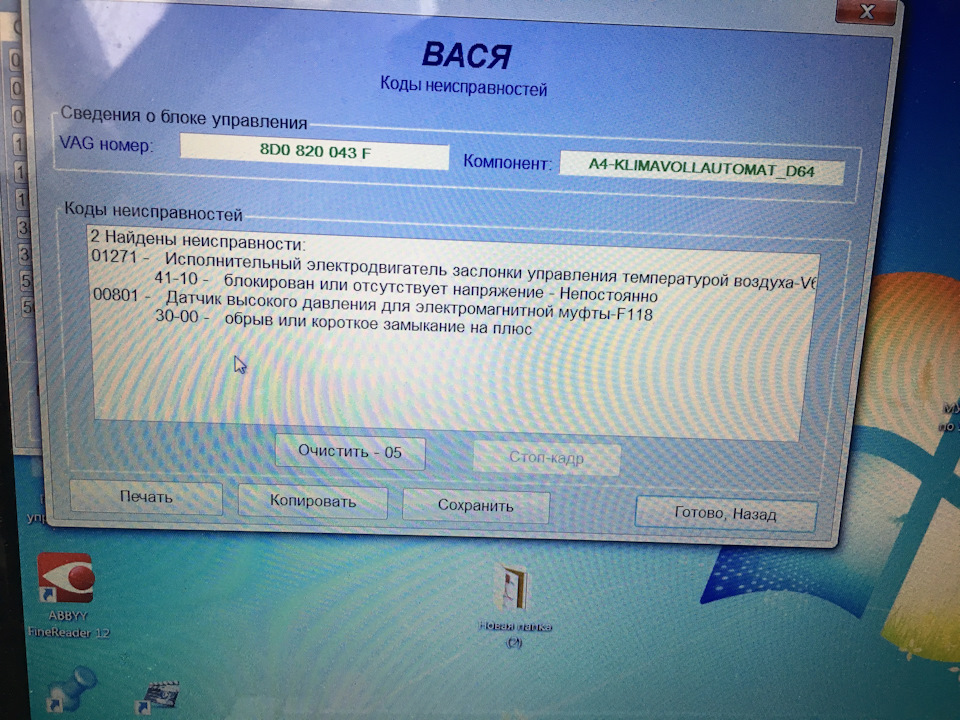

Сегодня утром проверил климу на ошибки.
Висит ошибка по приводу заслонки. На вторую не обращайте внимания, кондея та нет =)

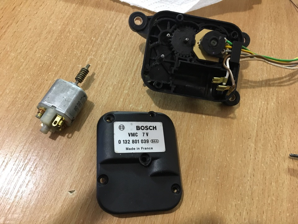

Снял сам привод, благо к нему можно подобраться кое как, пришлось только снять бардачок.
В общем подал на него питание, а моторчик молчит. Прозвонил его, сопротивление обмотки 2 Ома. Разобрал — щетки в порядке. Что с ним, я не знаю, думаю, что 2 Ома на обмотке это мало, может где в ней короткое замыкание.
Так вот, о чем это я =)
Ищу — куплю привод этой заслонки Бош № 0 132 801 039.
Я думаю, что в принципе подойдет с любой заслонки на моем климате, т.к. думаю моторчики у них одинаковые, разница будет в потенциометрах положения заслонки, а с ним у меня вроде все в порядке.

С помощью шкурки мелкой сделай форму щеток из такой — (О) в такую — |О|…
Была примерно такая же проблема, как и у тебя. То только холодным, то только горячий. Умер моторчик. На разборе от а4 не было, были от с4 там, другие контакты, но внутренности одинаковые. Просто переставил моторчик в свой корпус и всё. Всё работает, всё регулируется. Удачи
я почистил щетки и якорь . проблема пропала. дв у них разные покупал (деньги в жооо). попробую надфелем пройти
если это обычный моторчик постоянного тока внутри то можно самому попробовать перемотать обмотку, на детских игрушках прокатывало
Таким я еще не занимался ))) Трансформаторы мотал, было дело, моторчики еще нет ))))) Спасибо за совет, оставлю его на безысходность )
Там контакты, которые щетки прижимают, со временем слабеют. Надо подогнуть и собрать проверить.
Делал, до попы…
Ну если бы обрыв в обмотке был, то вообще не работал. А тут где то контакта нет.
Обрыва нет, моторчик прозванивается в собранном виде с двух контактов, т.е. щетки в порядке. Сопротивление обмотки очень маленькое, когда подключаешь питание, то оно просаживается как при коротком замыкание, причем просаживается в ноль…
Я думаю в обмотке короткое замыкание.
