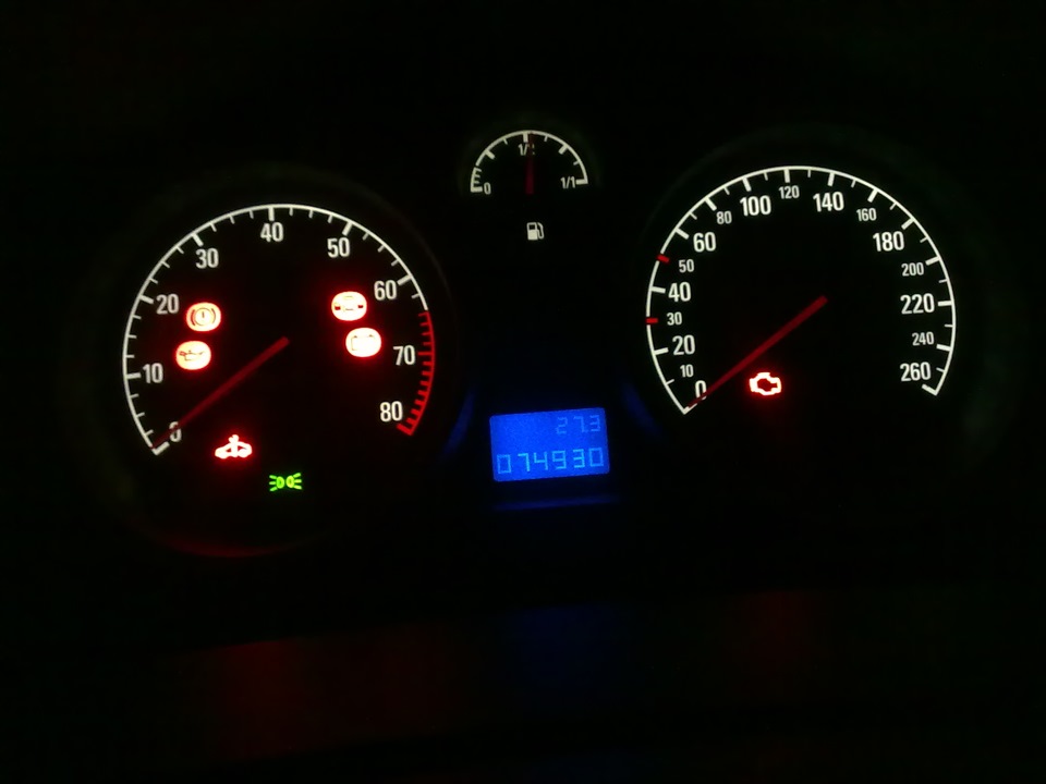

Как и обещал выкладываю фото того, что получилось заснять по пересвету с помощью моего мобильника, старался как мог, но телефоном всё же не передать реальной красоты. Это надо видеть в живую.
А теперь по порядку советы и предложения:
1. Никуда не торопитесь, лучше потратить немного больше времени, нежели бегать по разборкам или заказывать новые детали.
2. При разборе деталей вместо отвертки лучше использовать острозаточенный с двух сторон уголок ножа (у отверток есть грани и ими можно повредить)))
3. Чтобы снять все детали (если кто не знает процесса), посмотрите предварительно видео в инете по разбору салона opel astra h (потратите максимум 10 минут), а пользы будет гораздо больше )))
4. Самые главные два момента, из 3V батарейки ПК сделайте себе тестер (примотав изолентой две коротенькие проволочки) и проверяйте после перепайки все диоды (можно случайно перегреть диод или плохо припаять), так будет меньше риска, что вам придется что-то переделывать снова.
5. Отметьте (предварительно до выпайки старых диодов) на схеме маркером согласно моей картинке диода расположение + (но или — как вам удобно).
6. Диодов купите с запасом, лишние 100 рублей картины не испортят.
7. Купите пинцет.
Ну а теперь, собственно, что нам понадобится и некоторые советы по перепайке каждой из детали (выбор цвета за вами, здесь я не советчик, надоесть — перепаяете снова):
1. Блок управления зеркалами — 6 диодов 1206 (5 на левую сторону и 1 на правую дверь)
2. Кнопки на руле — 6 диодов 1206, а ещё лучше меньше (кажется 0804), но могут быть и 1210 (всё зависит от модели). А вообще тема разных плат хорошо отражена у бога диодов, Poluno4nik
3. Блок управления освещением — 2 диода 1210 и 2 диода 1206 (у меня биксенон, у кого галогенки диодов чуть больше)
4. Блок дополнительных кнопок (подогрев, аварийка…) — 4 диода 1206 и 6 диодов 0804(индикация уровня подогрева подсрачника), кнопку аварийки можно не трогать.
5. Магнитола — 24 диода 1206 (у меня китайская под штатку), а по поводу перепайки оригинальной лучше посмотрите мануал у выше упомянутого умельца.
6. Дисплей БК — 10 штук 1210. Здесь есть одно "НО". Диоды сидят на 6 ножках. Нижний ряд все минусы. В верхнем ряду посередине плюс, остальные два минуса так же. Я поступил след образом. Выкусывал пассатижами диоды со стороны низа, тем самым ножки там ломались полностью(внизу они не нужны, только площадка). А вверху оставил возвышаться только плюсовую ножку (минусы откусил), и соответственно припаивал диод под наклоном. Показал как это выглядит в разрезе на последней картинке.
7. Климат — 3 шт 1210 под крутилки и 8 штуки 1206 под кнопки(4 одного цвета и 4 другого под индикацию нажатия кнопки). При разборе с усилием вынимаем на себя крутилки и потом уже ничего сложного. Ничего не потеряйте внутри. Тут тоже есть один момент по поводу посадки диода на подсветку крутилок. На посадочном месте 3 — и 1 +. Чтобы правильно припаять диод, нужно его немного повернуть против часовой и припаять. Либо воспользоваться ещё одним вариантом, описанным Poluno4nik
8. Приборка — примерно 20 штук 1210, всё зависит от того, какая конкретно у вас комплектация и от вашего полета фантазии. Стрелки выкручиваем потихоньку тянув на себя строго против часовой стрелки, так же против часовой закручиваем на место )))
Всем удачи в Новом Году и на дорогах )))
НА этом всё. Будут вопросы задавайте, подскажу что знаю.
Все цвета в реале ровные и однотонные

Разобрал, сижу, смотрю))))
Как ты умудрился выкусить обе ножки пассатижами (пускай маленькими) в верхнем ряду и плюсовую посередине оставить?
P.S. Скошенный уголок (а так же точки, краска и другие метки) — минус! Интересно, почему некоторые считают иначе?)
низ полностью откусываешь, так как там не нужны контакты отдельные и можно всё объединить. А потом берешь за диод и качаешь потихоньку чтобы верхний ряд вверху отломался. Когда диод отпал крайние отламываешь
Ясно понятно. Спасибо. Первый на своем месте. Сейчас испробую твой метод.
Еще раз спасибо за то что сказал где купить диодов. На блоке света у тебя синие и голубые диоды стоят?
привет! везде одинаковые синие. это фотка так передает. а на самом деле ровно все смотрится…
Я тоже все синим залепил. Осталась панель приборов. Думаю там белых диодом напаять, а стрелки синими
я не стал стрелки синим делать, красным оставил, а приборку в плане цвета вот так сделал, только стрелки родные оставил и бак синим тоже подсветил ufo-ts.ru/astra-h-belo-sinij-variant/ (Дима, quest, тебе респект как всегда и спасибо )
в твоем исполнении приустановке диоды смотрят на 45 градусов в низ экрана?
не они чуть наклонены вниз чтобы не касаться минусов и всё, почти ровно стоят
аа) а я то рисунок в разрезе за реалию принял)
для наглядности нарисовал. там ножки же маленькие так что не сильно наклонено
да я допер)) туплю бывает после суток с работы)
И еще вопрос. я тут с родной желтой подсветкой ехал, солнце светило прямо в экран. Фон не видно, а буквы как выцветшие, но видно. Как с синим экраном обстоят дела? мне кажется засвета больше
да как то что-то не обращал внимания вроде все видно ))) не заострял на этом внимания
ну раз не обращал, значит видно))
ха, а у меня другой прикол) сверху по середине плюс, по краям минуса, и снизу так же))
и у меня так же )))
ты просто описал что у тебя снизу только минус я поэтому и отписался
хочешь сказать у тебя внизу тоже плюс есть?
да))
оставляй в таком случае один плюс и один минус в разных рядах, остальные ножки отламывай и будет счастье
так и думаю, либо полоску текстолита сверху положить со светодиодами)
Всё таки Flib86 написал правильно! Скошенный уголок и есть "ПЛЮС" Я это проверял, сам пересветку делал, проверено!
я внизу приводил схему для примера www.toyotanation.com/foru…strument-cluster-led.html вот здесь тоже говорится о том где + radiolub.ru/page/kak-opre…lit-poljarnost-svetodioda
Так должно быть по правильному, может светодиоды какие-то бадяжные у вас )))
В общем пофиг какая там полярность, главный смыл поста не в этом. Чтобы не ошибиться можно сначала всё протестить и паять )))
А регулировка яркости работает, кстати?
всё как было так и осталось, всё работает )))
