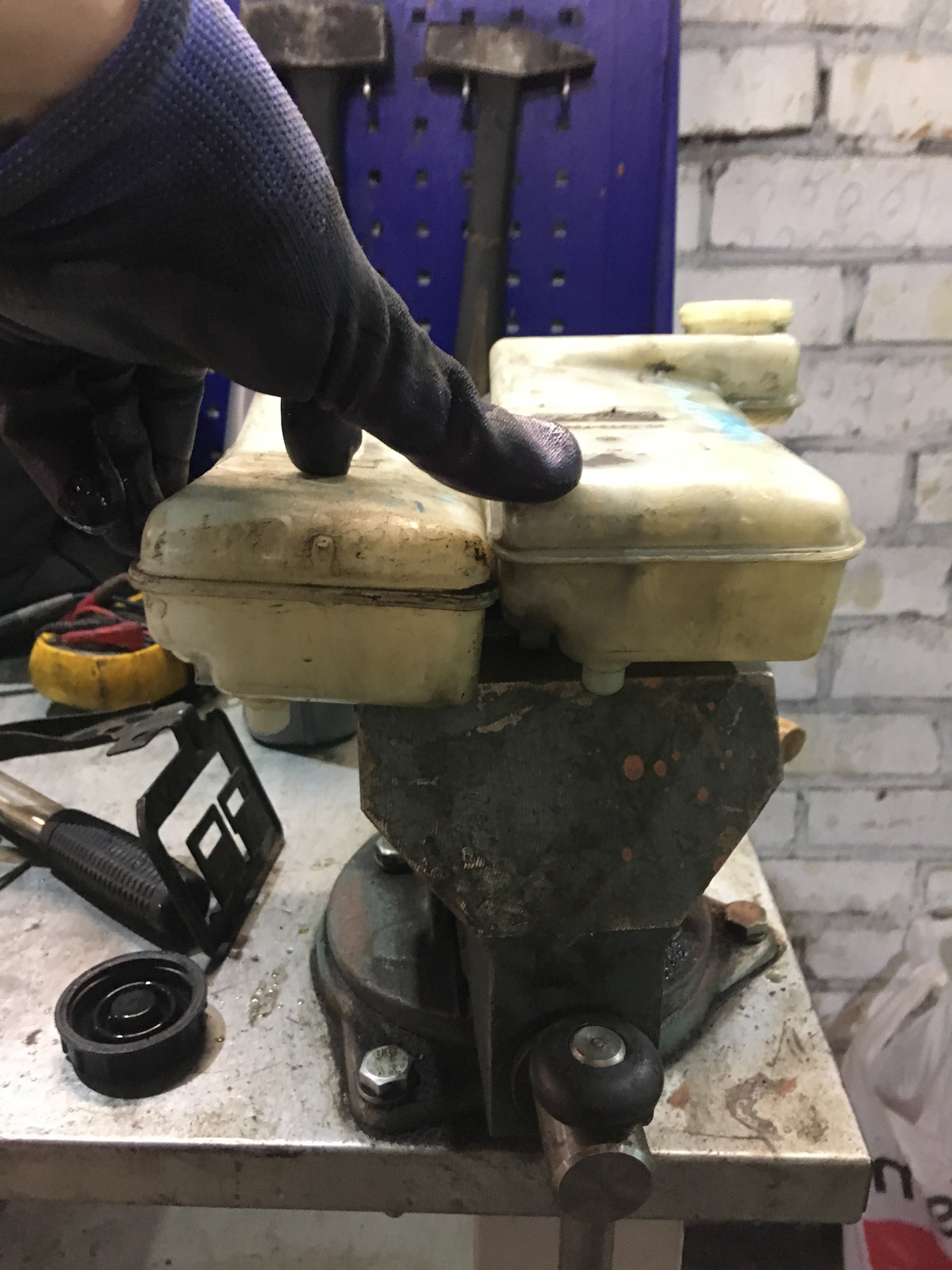

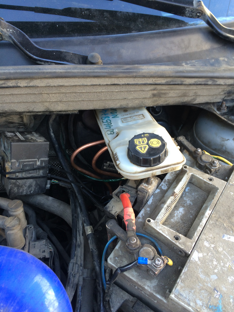

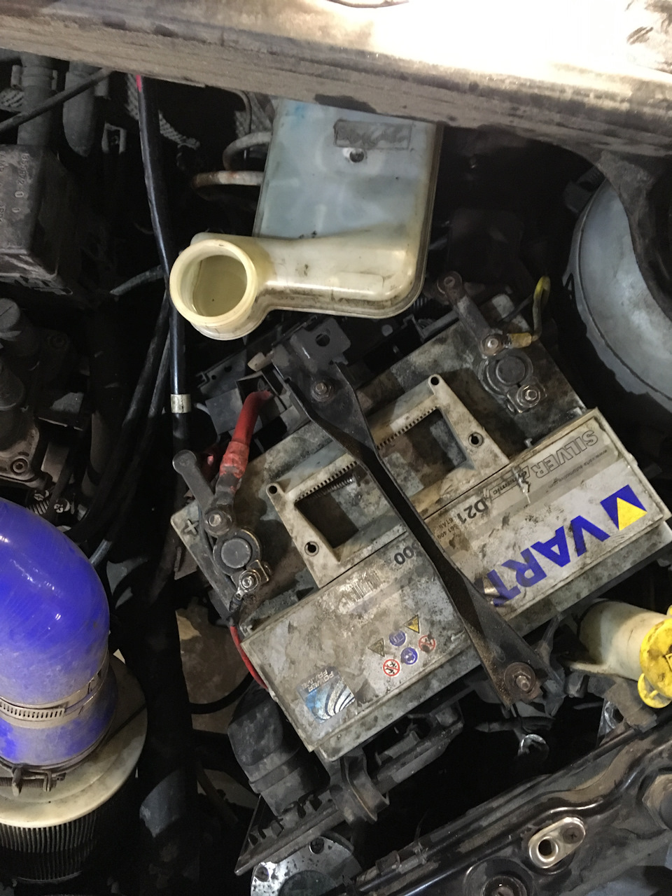

Всем привет. Напрягала после увеличения гтц и вакуумника меня бачок тормозухи, который сильны вперед выступал и задевал аккум.

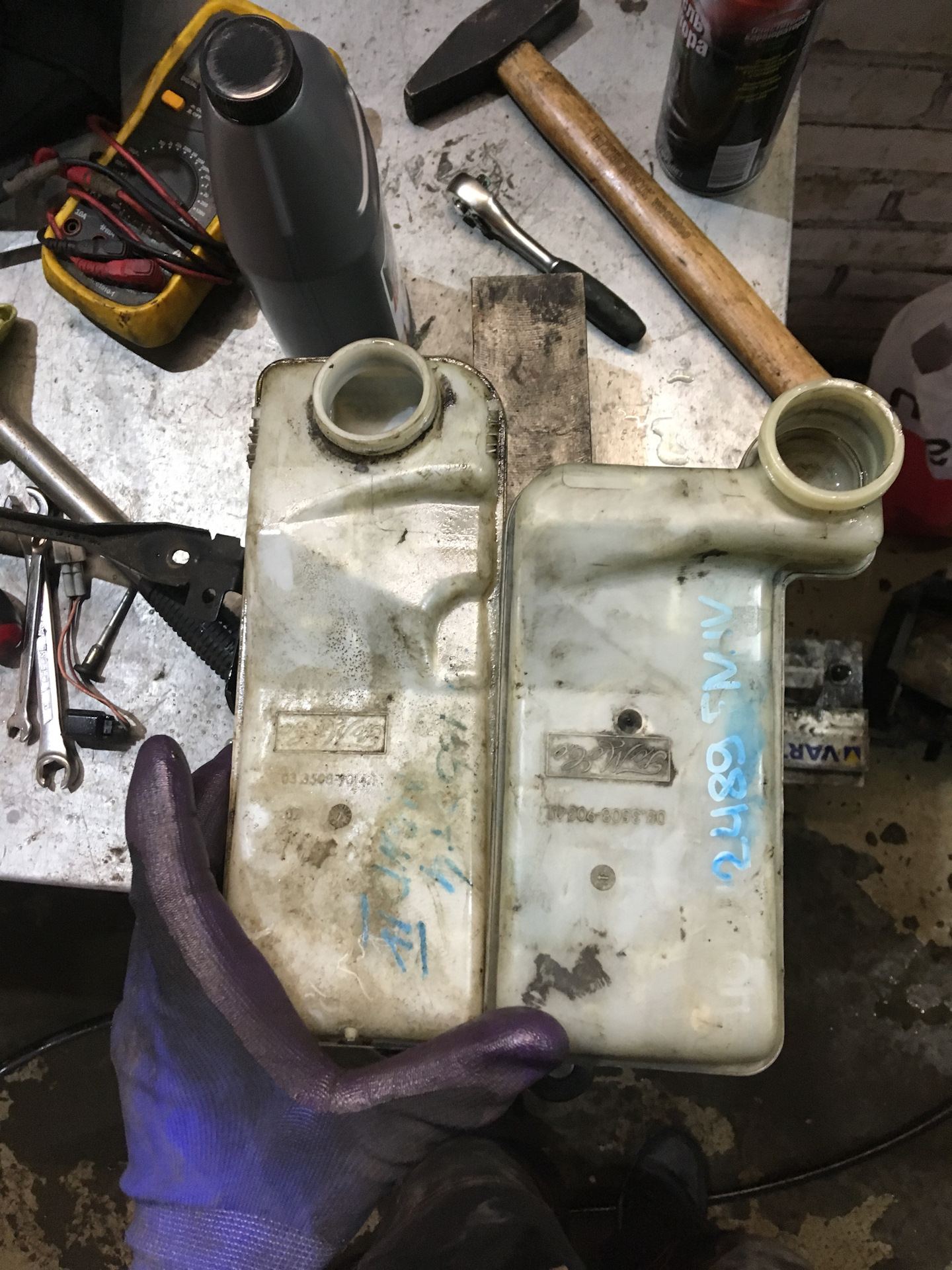

Взял бачок от праворукого s-max, встал идеально, объем такой же как у мондеовского.
Теперь все как надо.
