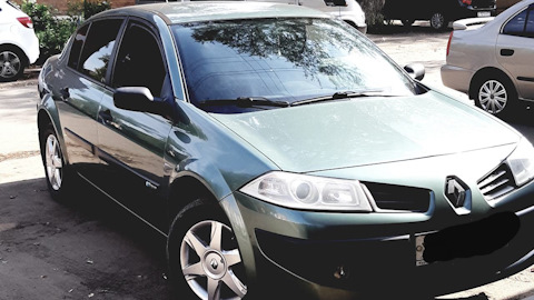

Всем привет!с наступлением морозов появилась проблема с запуском двигателя, после долгого простоя садясь в машину и нажимая на старт загорается вся электроника но стартер не крутит сидишь и ждешь так минуту и оп сам начал крутить, на горячую всё с пол оборота!подскажите куда смотреть?
Renault Megane 2007, двигатель бензиновый 1.6 л, 113 л. с., передний привод, механическая коробка передач — поломка

1. АКБ обслужить, зарядить, почистить клеммы или заменить.
2. Стартер снять, почистить, смазать, клеммы и провода
Провода попробуй подтянуть на стартере.
Нужно немного оживить аккумулятор — перед запуском, включи фары на несколько секунд.
Спасибо попробую
Подтянуть клеммы питания на стартере и аккумуляторе.
Клемы чистил на стартере год назад, но тогда он мозга делал постоянно даже на горячую
Второй год такая беда. Перед зимой снимаю стартер и чищу контакты. И о чудо, все работает
Щетки на замену
Думаю на год хватит а там точно уже менять
