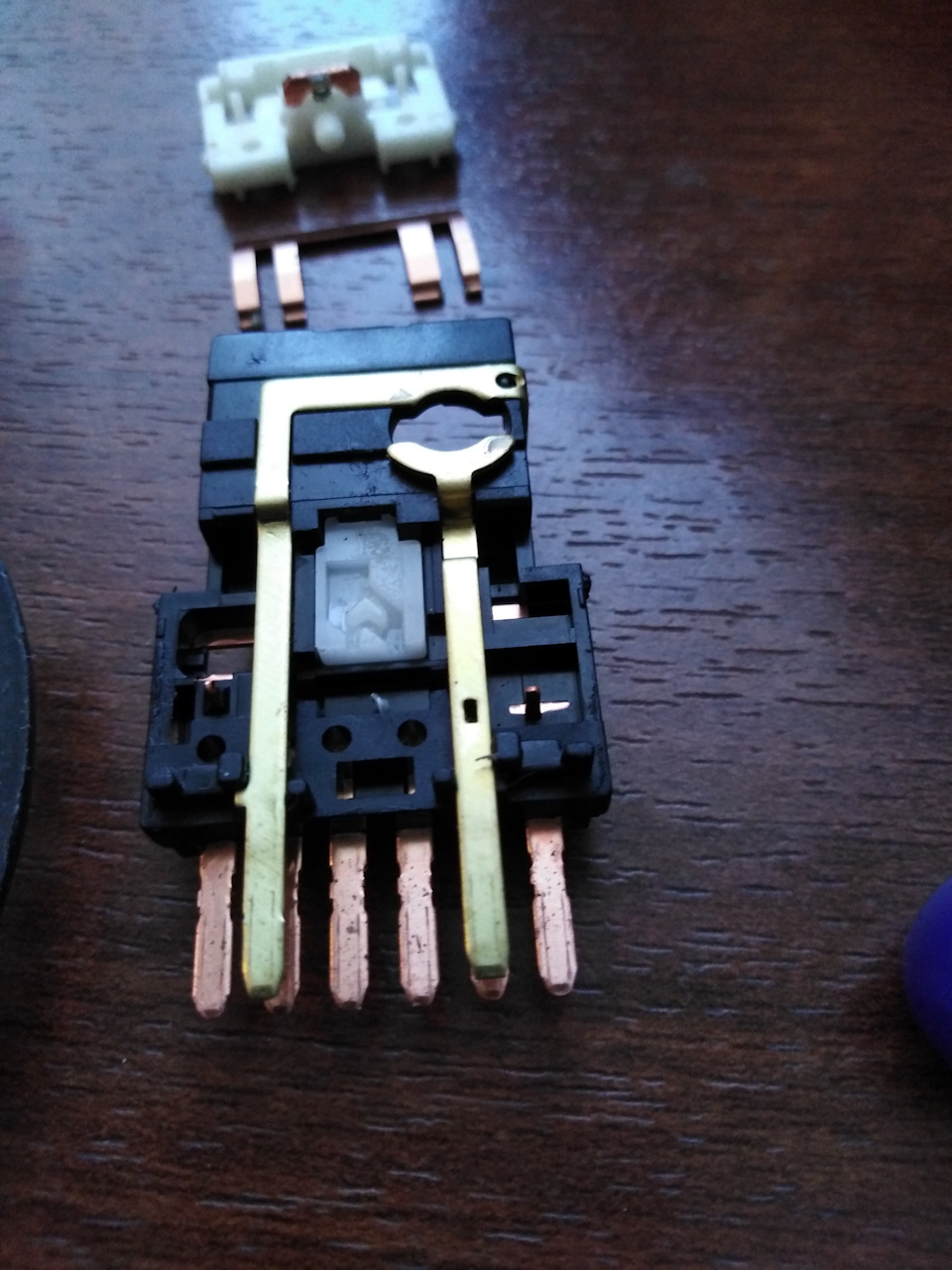

Тема может быть интересной кому-то. Но она проходящая. Сегодня разобрал кнопку, посмотрел что внутри и записал какие констакты как замыкаются. (я все ещё ищу нужный мне вариант для мой идеи)
В общем 2 одиночных контакта — +/- подсветки кнопки.
В не нажатом состоянии все контакты разомкнуты друг от друга.
В нажатом перемыкаются 1,2,5,6 вместе друг с другом.
И 3,4 друг с другом независимо от тех пинов.
К сожалению надо будет колхозить по страшному чтобы реализовать мою идею (((собрал кнопку обратно.
Для тех кто не знает как разобрать штатную кнопку аварийки авео:
1) с боку есть по 2 дырочки. В которых можно рассмотреть защелки внутренней части кнопки. Да. Нажимаем и поддеваем.
2) выпадет фиксатор (белый квадратик). Пазы есть, можно поставить на место.
3) если этого мало, то контактную группу снимаем тоже поддев защёлки побокам. Но лучше с начало аккуратно снять пружину.
4) чтоб снять эм… Кожух что-ли… Хз как назвать наружний корпус внутренней части кнопки)))) надо на стороне контактов подсветки поддеть его вверх. Он упирается полсил в эти пластины.
Вот и все.
Еще обратил внимание на отсутствующие контакты и выводы под пластины контактные на стороне контактов подсветки… Мне кажется что кнопка может моргать, просто не поставили некоторые детали. В теории…

Ну есть идеи которые надо решать))) а кнопка запасная. Время резбора и сбора 10 минут)))
вот не помню моя старая кнопка мигала или нет :( буду блок печи снимать на персвет и впайки кнопки на подогрев заднего стекла заодно и проверю. Но она немного не такая и не становиться в штатное гнездо может отколхожу;)
Может корпус одинаковый, а не встаёт из-за самого грибка кнопки.
