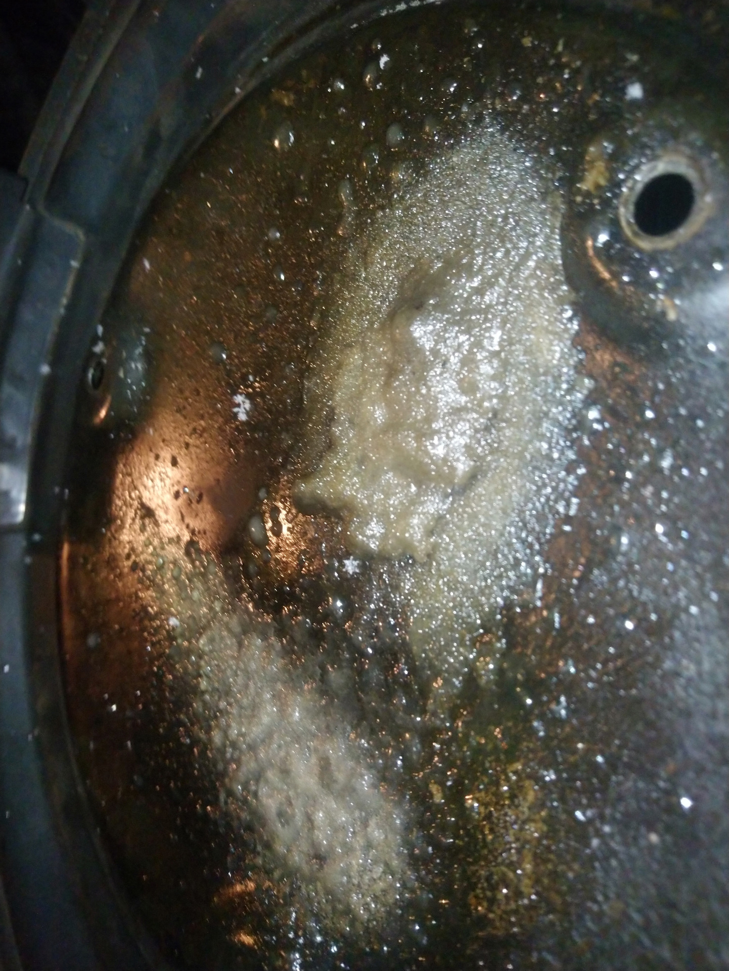

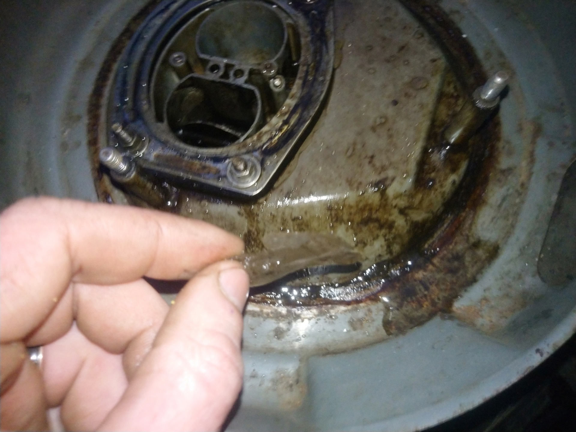

Стартую в сторону Тольятти, через Хаджи к сыну, там через Саранск крюк и на Дубенки. Заправился до этого на 600 рублей, чего всегда хватало до Дубенок с лихвой. Там как всегда еще на 1500 максимум и со спокойной душой дальше в путь. Через килломктров 100 началась тупешка. Мотор троит и отстреливает. Снимаю крышку воздухана и вижу вокруг карбюратора на пересечение теплого потока воздуха с сопуна и забора холодного с улицы кусок льда.
Вытираю воздухан. Чистию карб и дальше.

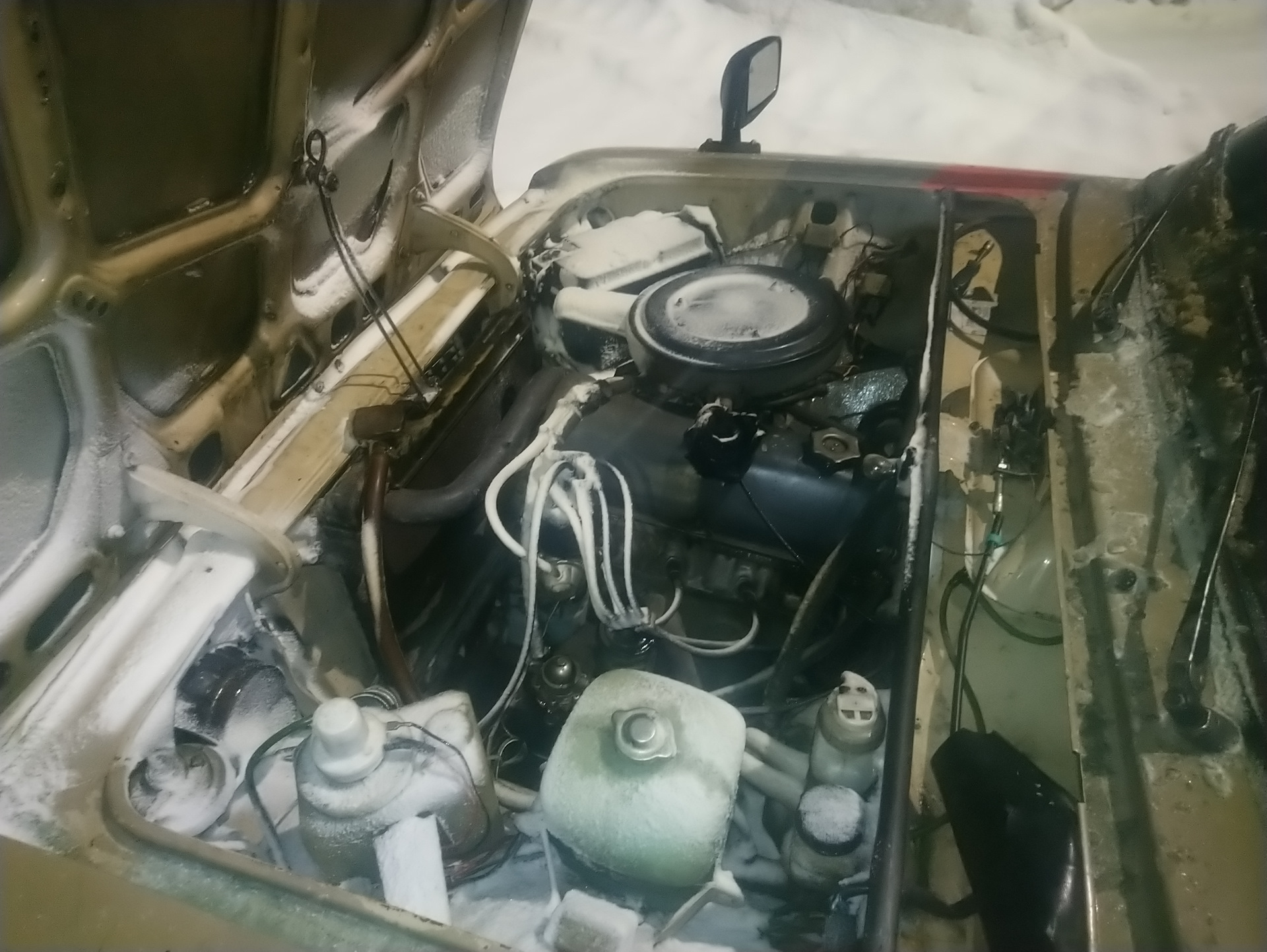

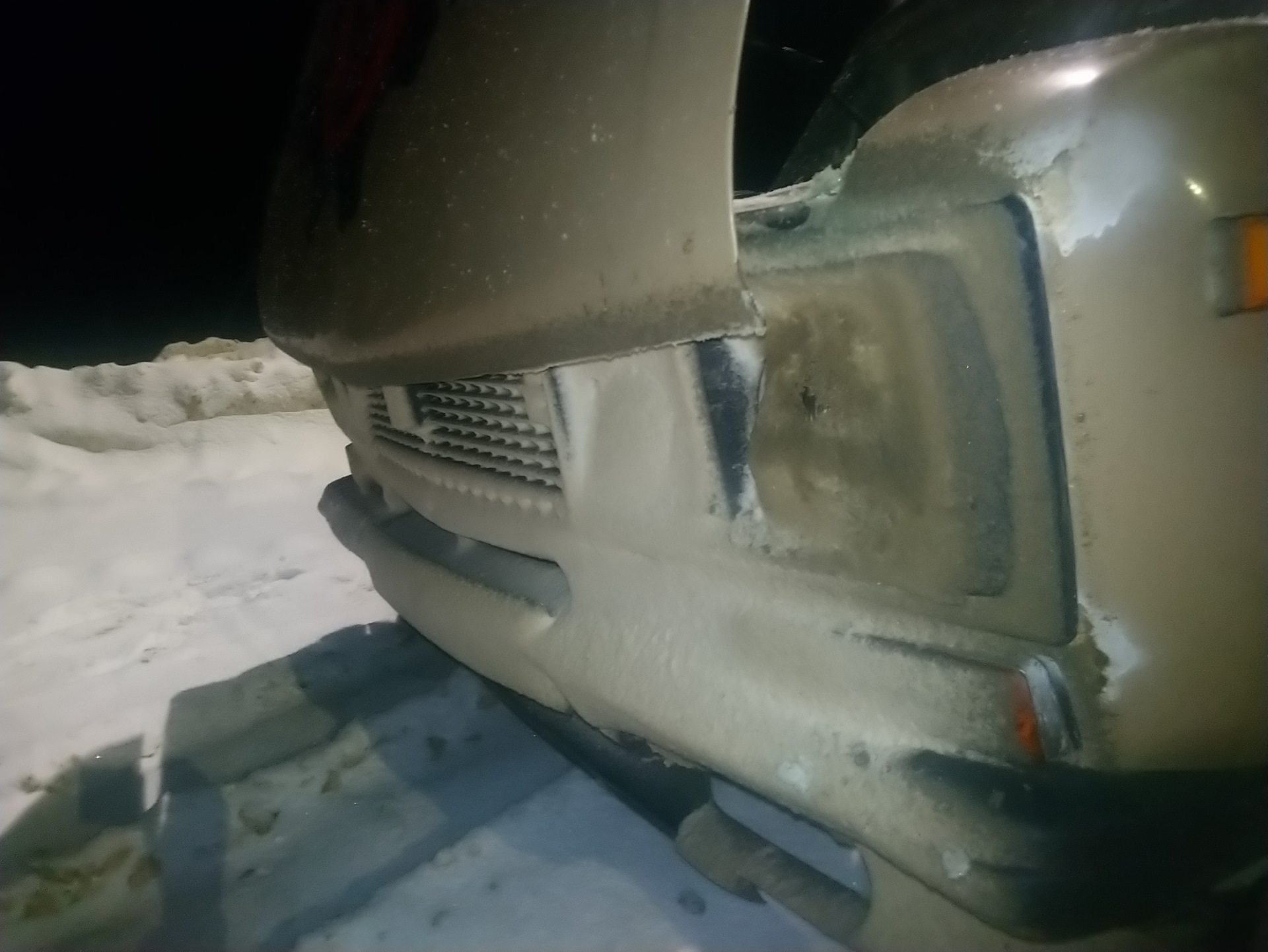

Чем ближе к Ульяновску тем сильнее пурга. Идешь по фанарям фуры. Фары лепит толстым слоем. Под капотом тоже все вснегу. Машина встает каждые 50 км. И только тогда я понял настоящей смысл той железки на выпускном коллекторе и гофре в воздухан от него. Забор горячкго воздуха с коллектора, тем самым холодный воздух так сильно не попадает в систему питания и не образуеться конденсат превращающийся в лед.
Из сумки шмотья достал самую ненужную тряпку — трусы))) разорвал пополам и зоткнул забор воздуха с улице и штуццер под сапун. Сам шланг сапуна опустил вниз. Крышку воздухана развернул заслонкой в сторону забора горячего воздуха. Пошла лучше, но видать из — за того, что весь моторный отсек в снегу (камутатор, бабина, провода и т. д.), движок всеравно подтраивал.

я тогда попадал в метель тоже под капот нахреначило снега и двигатель начал троить провода вв намокли
Да. Постояла потом просохла когда бенз кончился и опять нор ально пошла. Но вчера нашел еще один момент. Клапана зажаты были почти все. А вот 1 и 3 наоборот прослаблены.
